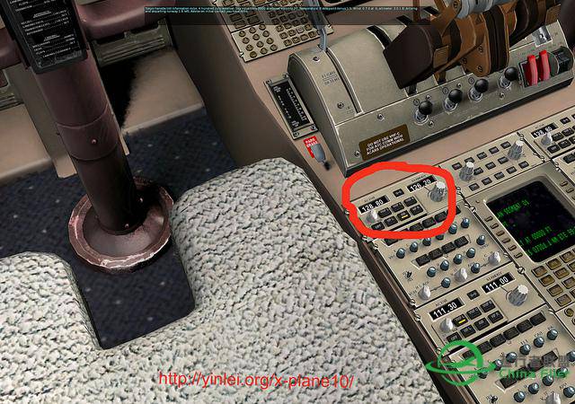

飞行计划提出前先听一下ATIS机场通播,使用shift 9或者shift 0键移动视点,
在挨着座椅边右手处可找到电台,使用o键固定视点,使用鼠标设定频段为AM,
频率设为128.80,并按下⇔键激活,如下图所示

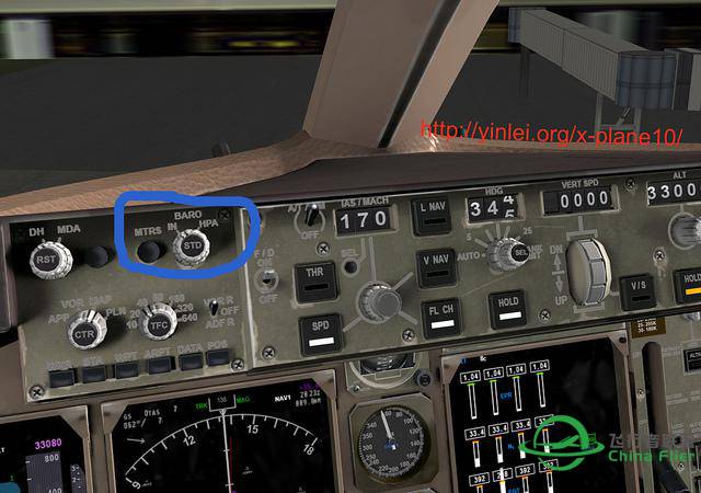

下面根据机场通播的信息来设定高度表拨正,比如ATIS给出的altimeter是3018,
于是使用自动驾驶仪左侧的BARO旋钮来调整,如下图所示,
747起飞降落, 空中管制ATC, 仪表飞行IFR实践 入门 全教程(转帖)-1399
调整后的数据在主飞行显示PFD的右下角显示,你可以看到绿色的数字3018已经被设置好。
另外下图PFD中的高度计显示为20在40之间,对于在海边的羽田机场来说这个数据应该是正常的。
747起飞降落, 空中管制ATC, 仪表飞行IFR实践 入门 全教程(转帖)-2516

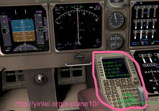

然后需要把航路点输入到FMS飞行管理系统,通过CDU显示控制组件把下面信息输入,
如下图
file:///C:\Users\ADMINI~1\AppData\Local\Temp\ksohtml\wps_clip_image-15751.png
具体输入方法如下,方括号内是CDU的键盘
北风时:
[INIT REF]
[DEP ARR] RJTT [NEXT PAGE]
[PROG] 035.610 0139.836 [NEXT PAGE]
[PROG] 035.609 0139.960 [NEXT PAGE]
[PROG] 035.736 0139.968 [NEXT PAGE]
[NAV RAD] SYE [NEXT PAGE]
[RTE] JD [NEXT PAGE]
[PROG] 038.505 0140.205 [NEXT PAGE]
[FIX] HANKA [NEXT PAGE]
[RTE] MWE [NEXT PAGE]
[RTE] CHE [NEXT PAGE]
南风时:
[INIT REF]
[PROG] 035.441 0139.928 [NEXT PAGE]
[PROG] 035.495 0139.999 [NEXT PAGE]
一条一条输入确实比较麻烦,可以从下面网址直接下载已经做好的航路文件,
航路文件
将该文件解压后把JRTT-RJCC North.fms和JRTT-RJCC South.fms拷贝到X-Plane 10/Output/FMS plans目录下,
然后按下CDU屏幕两排命令键中左边最下边的-键(即L6键),即可加载fms文件了。

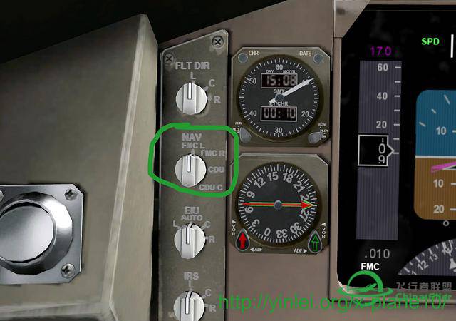

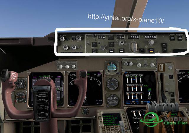

下一步设定自动导航仪。虽然是起飞后到达500英尺后启动自动导航,但是需要预先设置好。
飞行导航指示仪Flight Direcector(F/D): ON
高度(ALT): 34000
高度层改变方式[FLCH]: ON
航向(HDG): 暂不设定
航向保持 [HOLD]: ON
速度指示(IAS/MACH): 170节
航模式(NAV): FMC L,即选择试用左侧飞行计算机
如下图
747起飞降落, 空中管制ATC, 仪表飞行IFR实践 入门 全教程(转帖)-4227
747起飞降落, 空中管制ATC, 仪表飞行IFR实践 入门 全教程(转帖)-8618

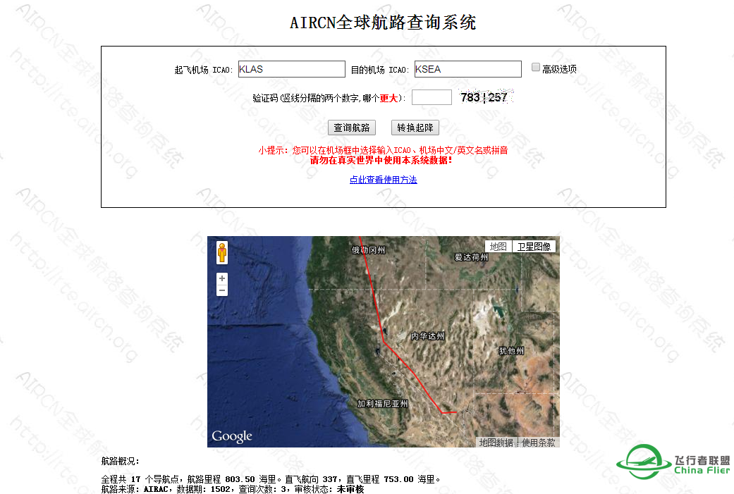

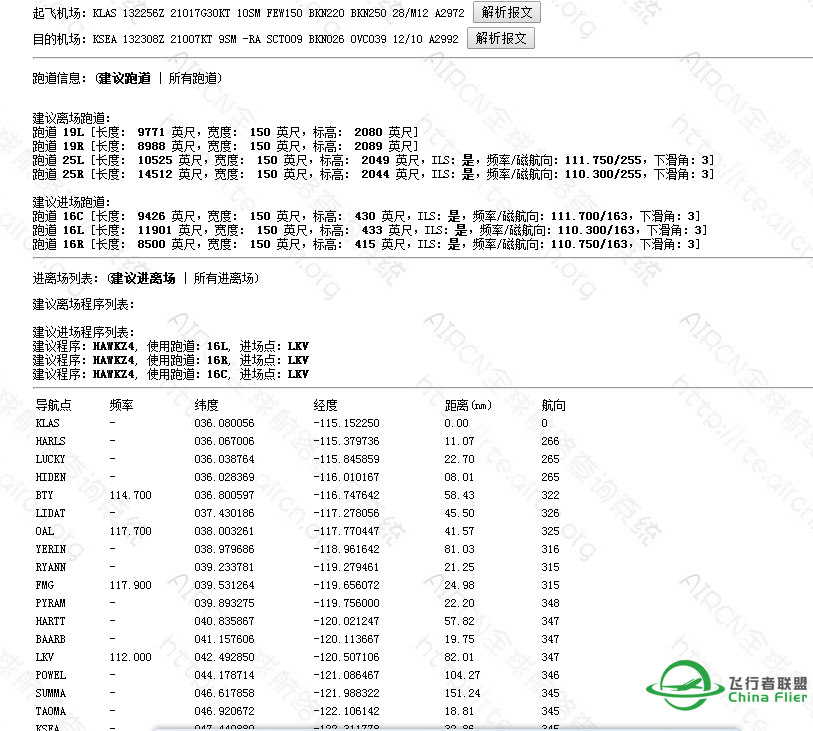

  航路查询网站:http://rte.aircn.org/routefinder/index.php
