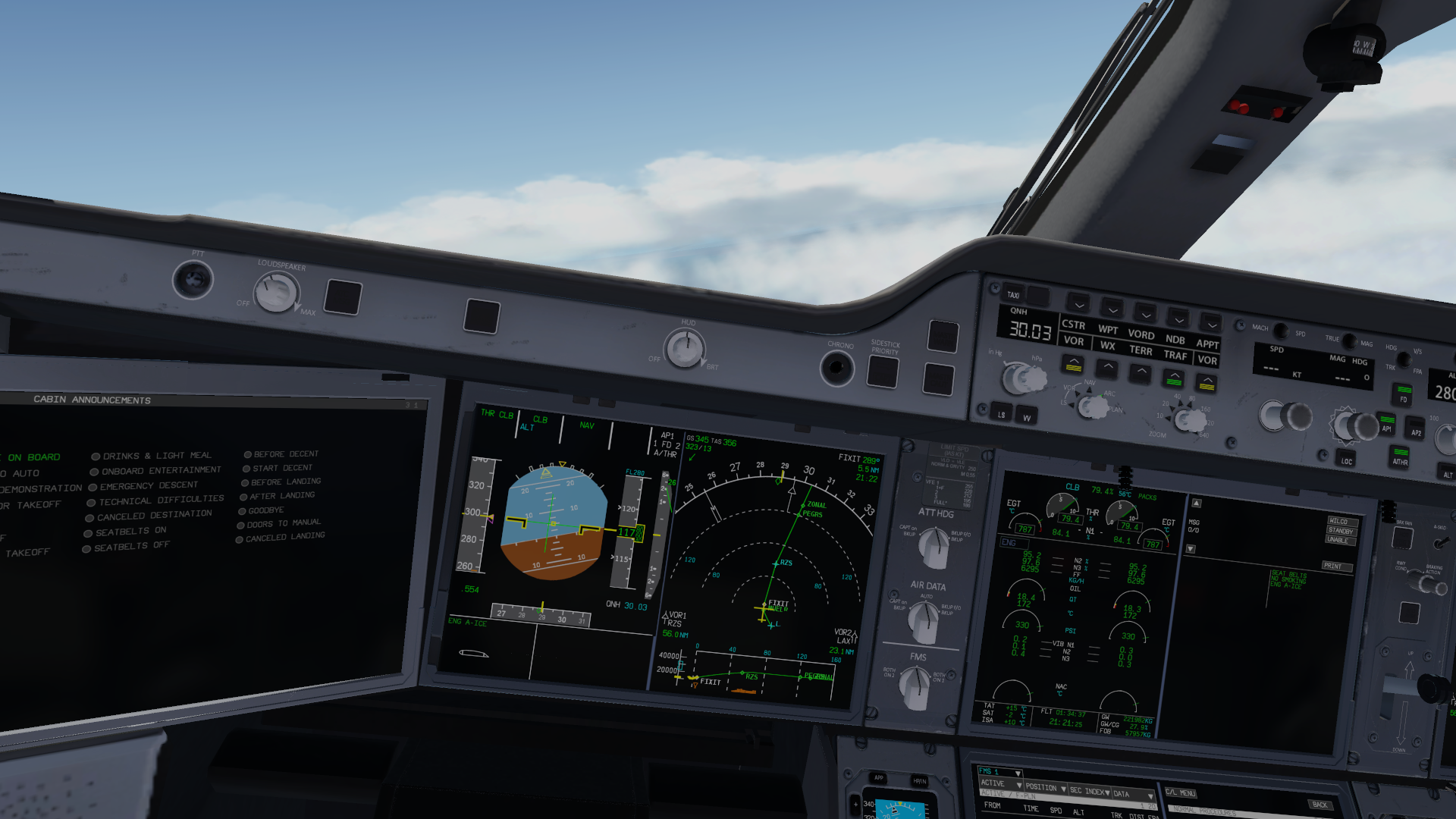

航路高度不显示,不知道是哪一步操作出了问题。

没摸过350,A320天天玩,猜350的MCDU逻辑应和320的差不多。
根据A320的经验,如果INIT和PERF两个页面里的设置不正确,航路高度不会显示,因为MCDU是要根据这些基本数据计算的。INIT第二页面计算油量,PERF第一页面里,除了计算v1等数据外,ENG OUT ACC一定要给数,填F45,F40都没问题,必须以F开头。另外,如果航路里有断点,高度也是没有的。

发表于 2019-5-9 11:19:37 | 显示全部楼层
FF350机模就是这样的,不是自己的问题
发表于 2019-5-9 13:28:36 | 显示全部楼层
FF的A350的MCDU都是这个样子,航电还没有做好。

发表于 2019-9-27 14:30:07 | 显示全部楼层
高度,速度都可以自己输,就是麻烦,连进离场都可以自己输
