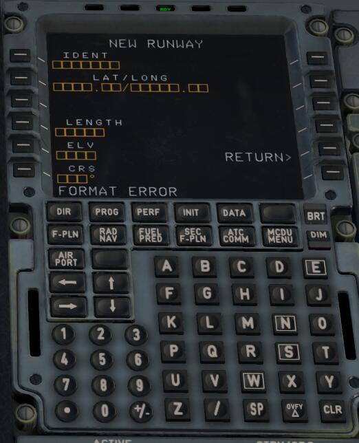

请教飞友们FF320 MCDU 坐标手动输入格式。
比如广汉机场ZUGH,导航数据里没有,我就想手动输入惯导校正。
可是怎么输格式都不对。

请教FF320 MCDU 问题
请教飞FF320 的飞友,FF320 MCDU 里手东输入坐标校准页面里
的第一行IDENT 是输入什么识别内容?
楼主 发表于 2019-5-1 23:02:28 | 显示全部楼层
楼主 发表于 2019-5-1 23:03:24 | 显示全部楼层

发表于 2019-5-2 13:05:25 | 显示全部楼层
第一行输入机场加跑道,比如ZUUU02L,坐标按照格式输入上面的提示格式,纬度末尾加上N或者S,经度加上E或者W。
非常感谢兄弟的耐心解答!  详情 回复 发表于 2019-5-4 09:53

发表于 2019-5-12 10:47:33 | 显示全部楼层
纬度末尾加上N或者S,经度加上E或者W,这方法也适用与f-pln造点
