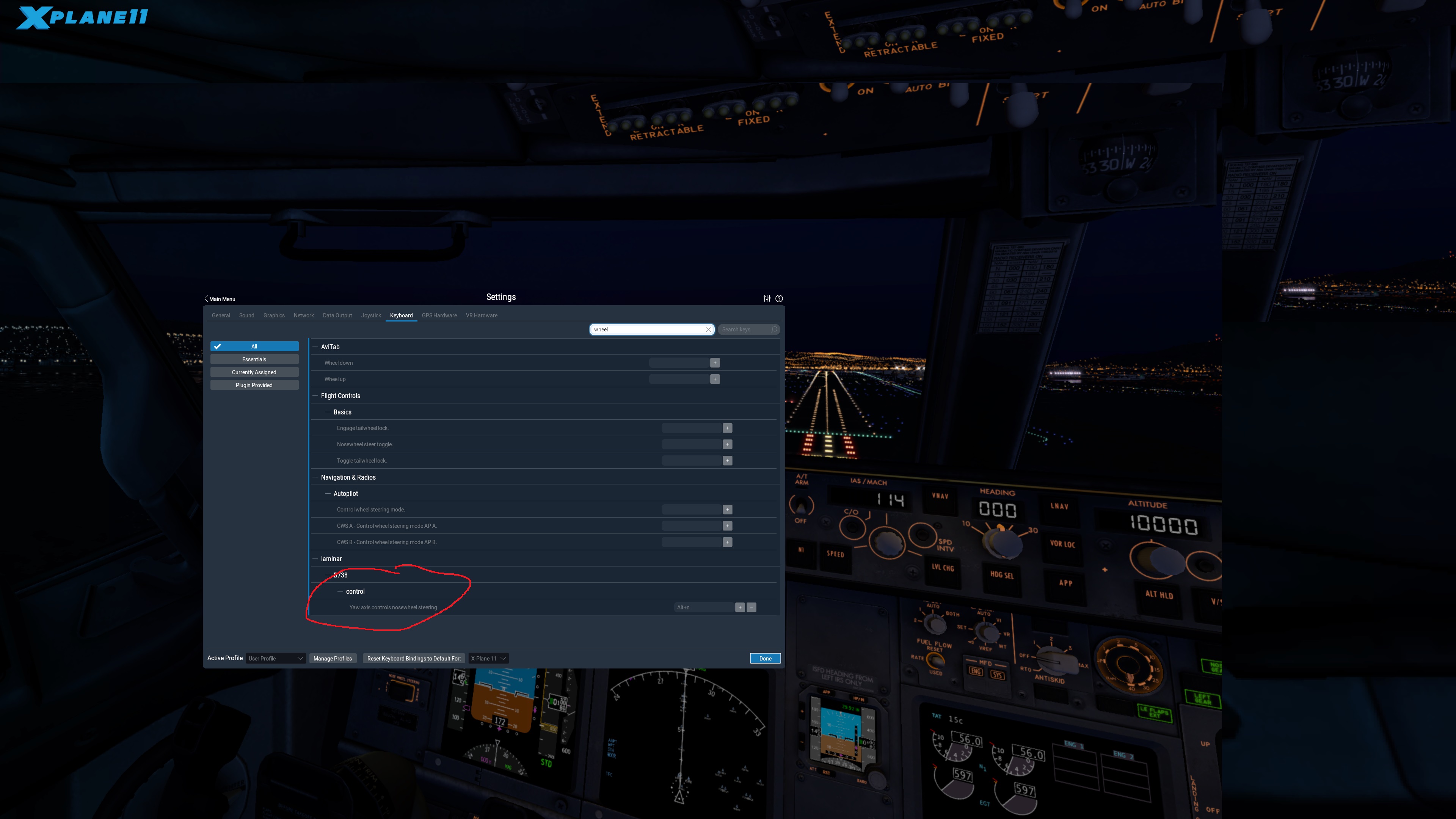

发表于 2019-4-17 08:24:06 | 显示全部楼层
选这个nosewheel steering

发表于 2019-4-25 17:36:58 | 显示全部楼层
diddlkiss 发表于 2019-4-17 05:04
是的可以使用 但是有个问题 设置了以后鼻轮的转向角度很小很小 从而连从滑行道转入跑道都转不了。。。 ...
如果是Zibo738,要在EFB里面改鼻轮轴设置
