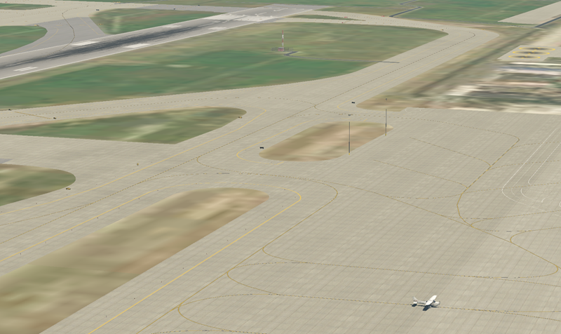

楼主 发表于 2019-4-10 01:42:42 | 显示全部楼层
xueleitaotao 发表于 2019-4-10 00:05
不可能,你这个肯定是登机前启动引擎了,引擎需要后推之后地勤确认安全才能启动 ...
塞斯纳172 没用地勤 在中间的停机坪 直接前进转弯进的滑行道。。。。
楼主 发表于 2019-4-10 02:00:27 | 显示全部楼层
没用地勤 直接左转上跑道。
帮忙分析下飞行日志,扣分点具体原因和纠正!-6243
