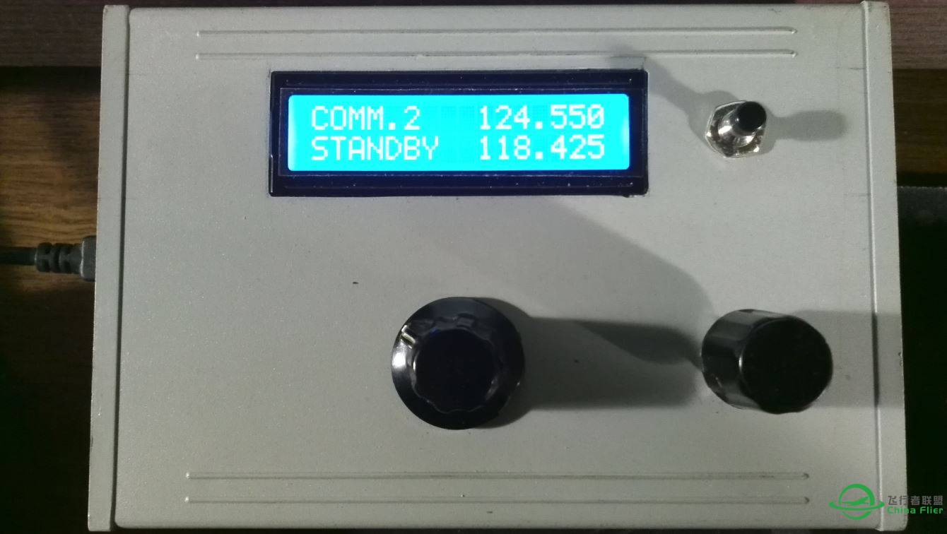

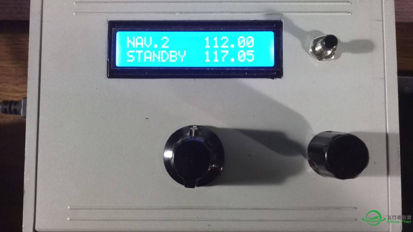

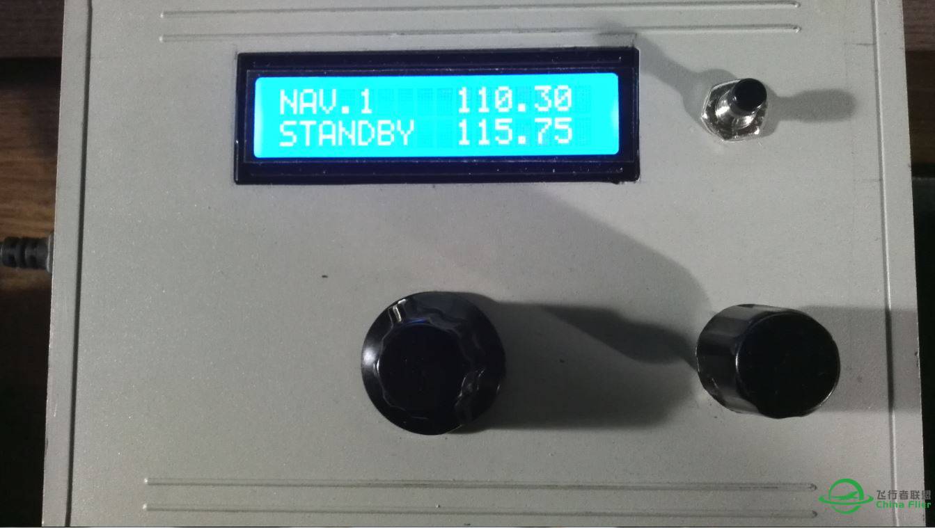

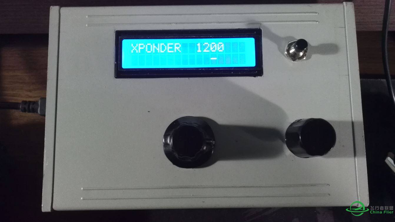

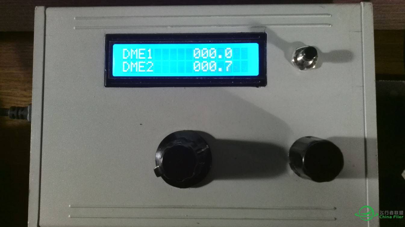

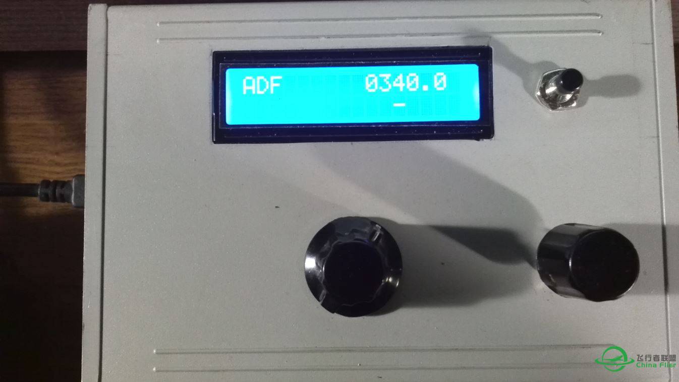

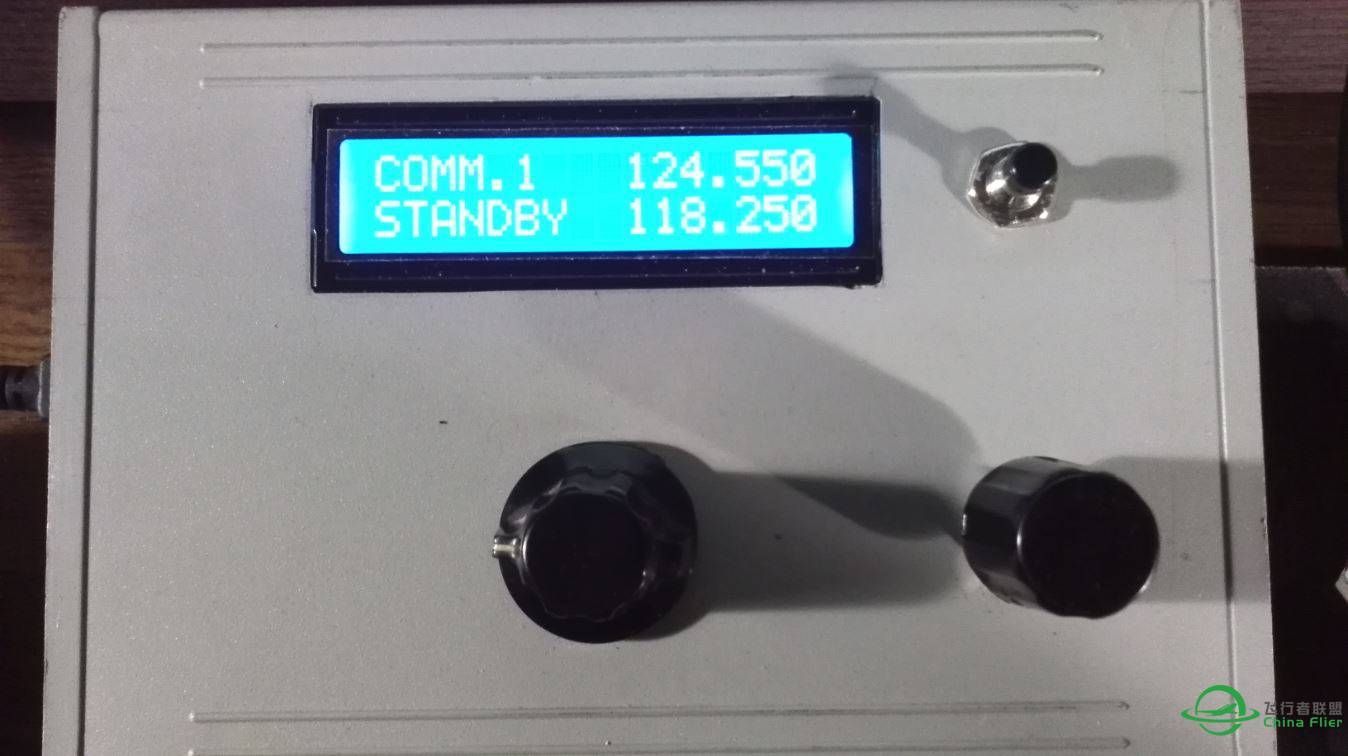

共计成本50元以内吧,支持FSXP3D2.5,刚才用P3D连飞用了一把,进近时调无线电再也不用用鼠标找虚拟面板了,感觉不错,虽然和很多高手要建的全仿真1:1的座舱面板没法比,但贵在便宜、易做,提升驾驶乐趣哦!一起来造吧!
样子丑点,见谅!
项目太旧了,原来参考的网站好像都已上不去
http://www.jimspage.co.nz/
and
MyCockpit.org
应该有对新版本的模拟软件支持更好的方案了。
不过这个项目是我开始接触和使用arduino的启蒙项目,在此留帖记录一下。
一起来做个无线电面板,超简单超便宜。-1649 一起来做个无线电面板,超简单超便宜。-4813 一起来做个无线电面板,超简单超便宜。-7084 一起来做个无线电面板,超简单超便宜。-2406 一起来做个无线电面板,超简单超便宜。-1135 一起来做个无线电面板,超简单超便宜。-5111 一起来做个无线电面板,超简单超便宜。-4557

就这个最简单,arduino Nano 27元,1602屏幕7元,开关一起是10元左右主要的硬件成本就这些,淘宝可以看看。
楼主 发表于 2015-4-26 00:38:40 | 显示全部楼层
没钱或不想在这方面花太多钱的盆友可以做几个关键的,改善模拟体验就好,模拟舱别想了,别说2000,2W都没用。
DIY的乐趣不就是这样吗,成品早就有人在做了不是吗!

这个源于一个开源的项目,不能作为商业用途,有飞友要做我们可以一起研究,不过本人也是在学习中,水平和时间都比较有限。

1602方便又便宜哦!呵呵

谢谢,用了两天业余时间,有点赶,设计一下可以作得薄一点,主要用的手边现成的材料。

原教程在这,包括arduino 的源代码。制作时可以把arduino uno板换成arduino nano R3就好了,体积小很多。
http://www.jimspage.co.nz/Multi_Radio.htm
