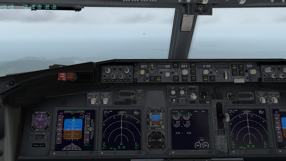

RT,安装了那个首航苍穹的南苑机场地景以及导航设备,导航设备里面写了添加了南苑的ils导航设备。
因为
xplane
里面没有南苑的进场程序,我就自己飞到附近一定高度,自己添加了这个频率在导航台里面,但是点了loc之后再点app,刻蚀却进入不了下滑道。
与此同时,我选择xplane里面的map 却可以看到南苑机场有了36的ils信息。
请教一下大家,这种情况如何才能正确使用ils下降。
然后我又用珠海机场试了一下
map里面也有了跑道的ils信息,导航台也改了频率。点了loc 可以往导航台飞,但是到了附近点app 屏幕会显示 黄色的字c w s r出来。

机场数据包里没有包含该机场的信息,所以没有办法用啊

没有机场的ils导航数据是因为在导航数据库里缺少相应的数据。新的机场(ZBAD),弃之不用的机场(VHHX)和地景中没有的机场(ZBNY)均如此。Zibo-738用的就是隐含导航数据包,它存在文件夹custom data中的earth_nav.dat文件之内。楼主应当用记事本打开这个文件,并在其中加上相应的数据行。其格式如下例:(部分ZBAA)
4 40.105652778 116.569097222 115 11170 18 353.111 IDK ZBAA ZB 36L ILS-cat-I
6 40.075872222 116.572502778 115 11170 18 300353.111 IDK ZBAA ZB 36L GS
4 40.069505556 116.574819444 135 11030 18 173.111 ILG ZBAA ZB 18R ILS-cat-I
另外,在机场地景文件中也相应地包含了ils数据,楼主应当去检查一下ZBNY地景文件中的这些数据是否存在。
如何使用ils紧密进近降落是另外的一个话题,本坛已有很多帖子讨论过。
