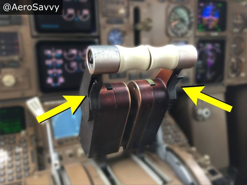

最近研究FF757,实在没找出来设定好假定温度后,如何激活油门执行减推力起飞,737在油门杆上有两个toga按钮,N1 40% 激活toga油门就会依照减推力起飞,757该如何激活有人知道吗?

副驾面版上有个togo

757/767比较异类。减推力好像是在画圈处设置的。不在FMC页面里。起飞时,也是按压MCP上的按钮,然后油门会自动推至起飞推力。

顺便再多提一嘴,波音757和波音767,油门杆上的仅为复飞电门,自动油门的起飞推力通过在自动驾驶控制组件(MCP)上来进行设置和激活。
