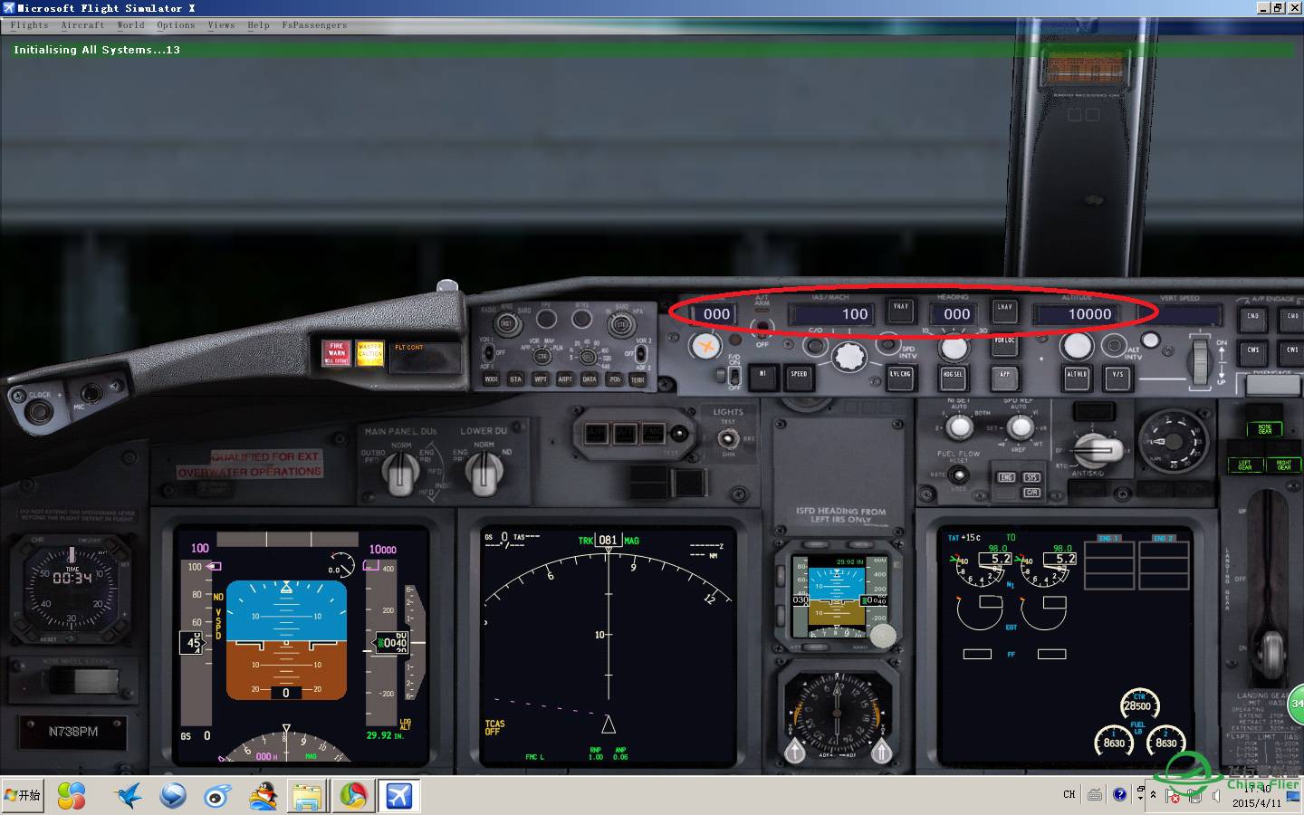

重装过一次系统,后来重装PMDG737NGX,但是发现面板的字体变了如下图红圈:
求助,为啥我的737NGX面板的字体跟原来的不一样了【已解...-9099

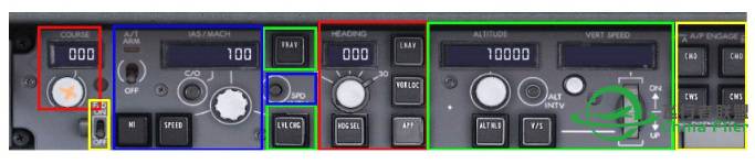

原来的是这样的:
求助,为啥我的737NGX面板的字体跟原来的不一样了【已解...-2275
求大神解决,非常感谢!

你如果装有类似360的系统优化软件,在清除垃圾的时候它们会把一些它们认为无效的字体文件清除

FSX自带的默认737就没有问题,0是那种长方块形的
那就更有可能是这些软件删掉的了,PMDG737NGX有自带字体的  发表于 2015-4-12 06:09

fsx 根目录 有个fonts 文件夹,里面是字体文件 我附件是737ngx的字体文件 你看看缺哪个 就放到你目录 应该就能解决的~~~

楼主 发表于 2015-4-11 23:38:28 | 显示全部楼层
ferrariturbo 发表于 2015-4-11 23:24
fsx 根目录 有个fonts 文件夹,里面是字体文件 我附件是737ngx的字体文件 你看看缺哪个 就放到你目录 应该 ...
全部复制替换了,但是依然如故。不过,非常感谢您的帮助。
楼主 发表于 2015-4-11 23:43:17 | 显示全部楼层
全部复制替换后,又双击,点击安装,但是还是不行
楼主 发表于 2015-4-11 23:51:04 | 显示全部楼层
感谢,解决了,我把fonts 文件夹中所有的字体全部双击,全部安装了一遍,就好了。多谢了!
