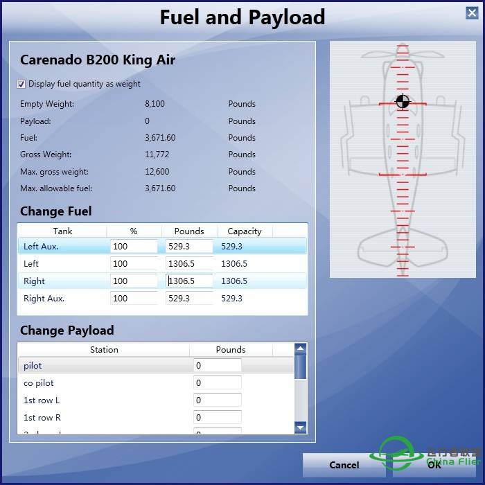

有飞友飞这模子的吗?我想请问一下为什么空重的情况下在Fuel & Payload里看CG重心标志居然是在机头处螺旋桨位置(当然B200的发动机不在那里,只是图例是单引擎的,这不是关键),即便加满油了还是在差不多风挡的位置。
我试图:
飞个260海里,加了1600磅油,然后拼命在 payload 里把重心标志拉到第一个乘客舷窗的位置。可是这时候飞起来明显感觉重心太偏后,因为起飞配平只打到3,轻轻一拉飞机就猛烈抬头。更甚平飞的时候配平轮几乎要向下搓到头!
如果,我只是加1600磅油,然后在机长位置输入我的体重,其他全空(这种情况应该也很正常),任由CG标志在引擎的位置,这么飞。结果是,明显感觉重心偏前,着陆的时候总是鼻轮先触地。想要主轮先触地除非失速着陆。
FSX里应该不存在这种情况。那么飞P3D的朋友知道需要改什么参数吗?

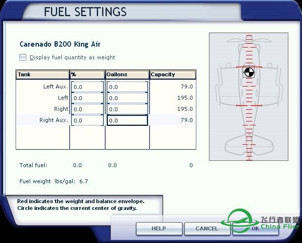

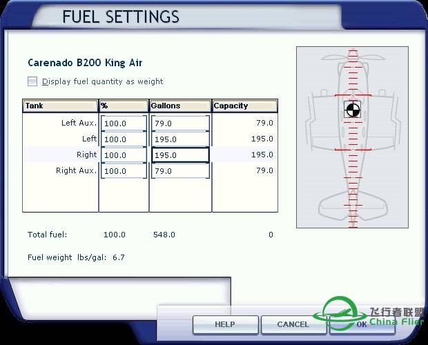

FSX下 和 P3D下 空重和满油的重心对比
FSX 下的空重重心
关于Carenado KingAir B200的重心。-177
P3D 下的空重重心
关于Carenado KingAir B200的重心。-7943
FSX 下的满油重心
关于Carenado KingAir B200的重心。-7768
P3D 下的满油重心
关于Carenado KingAir B200的重心。-2740

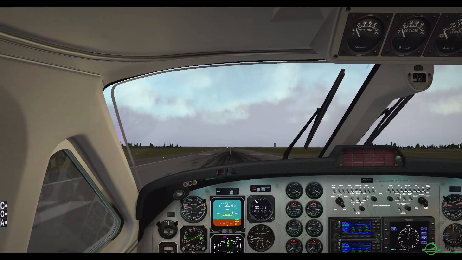

我想看你第二种情况的着陆时候的截图,多截几张,才能告诉你是否是正常的情况,或者插件有问题。
你再飞一次,用你说的第二种配置,着陆的时候,用你自己理解的飞行知识,尽可能的控制它主轮接地,然后进近和接地的过程多给我几张截图。我才能判断,才能更好的帮助你。关于Carenado KingAir B200的重心。-7225

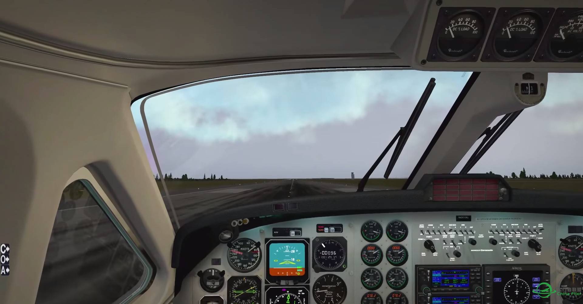

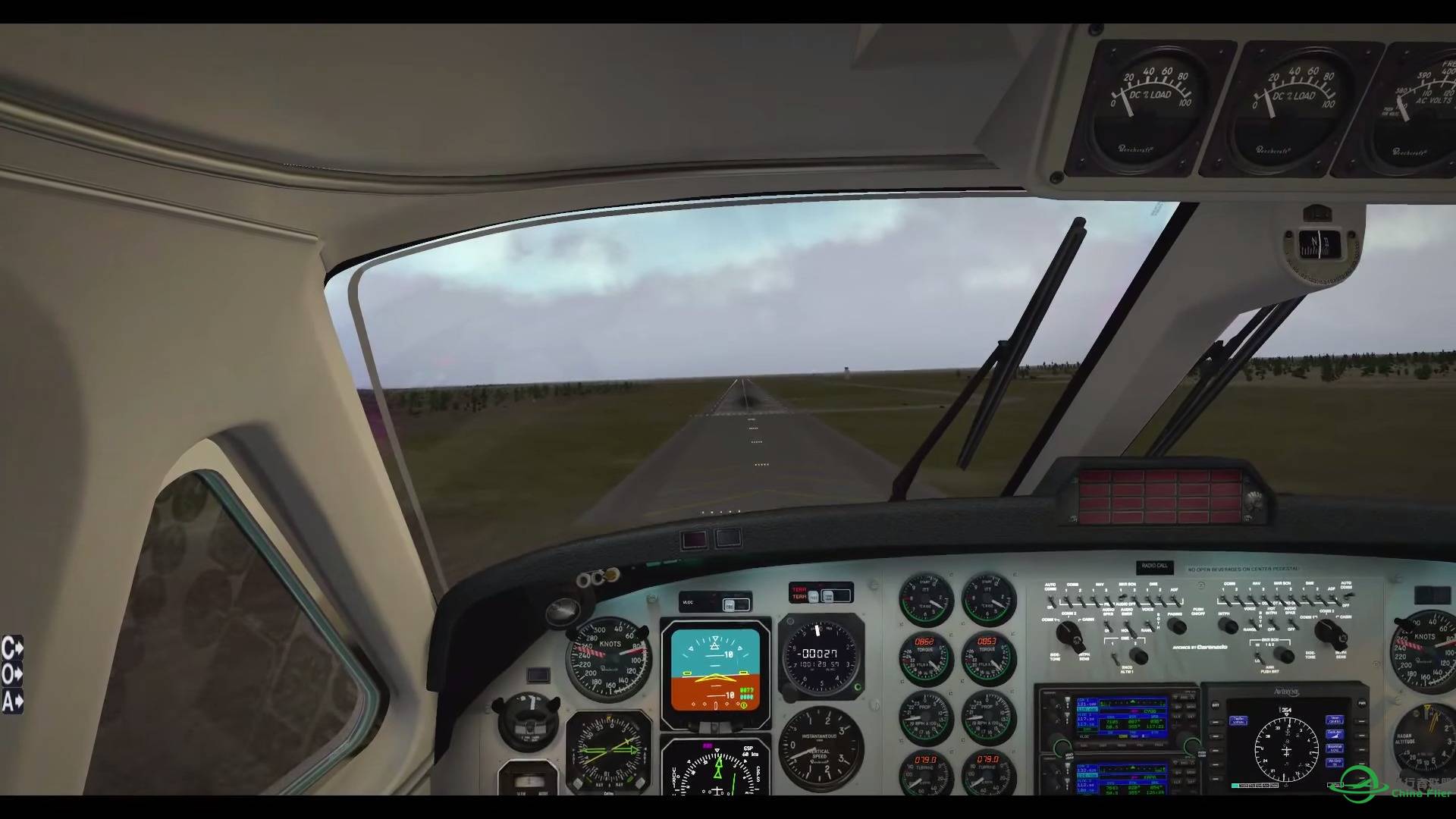

抱歉我不太了解P3D的情况。从你的图片上看,FSX的应该是对的,但是我不清楚它的影响有多大,或者C家有自己的重心算法。
这是C家的同款(应该吧)。满油单人驾驶11500磅。不觉得有什么不正常的地方。
最后进近
关于Carenado KingAir B200的重心。-6431
出姿态
关于Carenado KingAir B200的重心。-2886
接地
关于Carenado KingAir B200的重心。-4221
