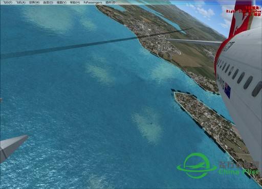

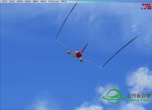

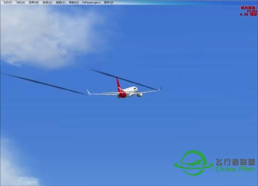

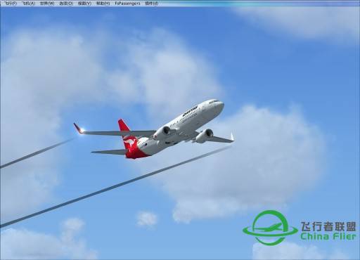

请各位大神帮我看看 机翼俩边喷出的气体是黑色的 还有海岸边浪花也是黑色的怎么解决 就是刚安装了个机模 还有更新了个FSUIPC 4.938c 就成这样了 之前还好好的

发表于 2015-1-28 14:47:20 | 显示全部楼层
怀疑是某个贴图文件被错误覆盖掉了,刚装了哪个机模?
楼主 发表于 2015-1-28 15:18:10 | 显示全部楼层
装了TBM 850 HD就变成这样了
不知道你是所有机模都会这样还是只是个别情况。这里只能提供一个解决问题的思路,最大的可能还是出在effects/texture目录下,某个文件丢失或损坏了。例如effects下fx_wingtipvortice_l.fx,fx_wingtipvortice_r.fx是效果配置文件,缺省机的翼尖涡流应该就是这些个文件负责的,用记事本打开可见 [ParticleAttributes.0]
Blend Mode=1
Bounce=0.00
Color Start=239, 239, 239, 75
Color End=230, 230, 230, 0
Jitter Distance=0.00
Jitter Time=0.00
TempK=107.00
TempRate=0.00
uv1=0.00, 0.00
uv2=1.00, 1.00
X Scale Goal=1.00
Y Scale Goal=1.00
Z Scale Goal=0.00
Extrude Length=5.00
Extrude Pitch Max=5.00
Extrude Heading Max=5.00          这个效果对应的贴图是 fx_smoke.bmp。在effects/texture下应该有这个文件。如果没有,或是损坏了。就会出现你的这种情况。这是针对缺省机而言。有些插件机的效果配置文件不同,调用的贴图文件名也不一样。海浪等效果与此性质类似,贴图好像是fx_swoosh.bmp 建议你还是先查一下是不是少文件了。fx_smoke.bmp  是什么时间修改的?上传了一个正常的fx_smoke.bmp(rar打包),你可以试一下(别忘了先备份再覆盖),如果你网上能找到修复fsx贴图的那个补丁最好,实在没有,重装fsx肯定能解决问题。

楼主 发表于 2015-1-28 23:53:55 | 显示全部楼层
slpmaster 发表于 2015-1-28 22:54
不知道你是所有机模都会这样还是只是个别情况。这里只能提供一个解决问题的思路,最大的可能还是出在effect ...
谢谢啦 在effects/texture下确实没有fx_smoke.bmp这个 用你的这个解决了  还有浪花没有解决 不知咋弄
发表于 2015-1-29 22:37:05 | 显示全部楼层
jklxxx11 发表于 2015-1-28 23:53
谢谢啦 在effects/texture下确实没有fx_smoke.bmp这个 用你的这个解决了  还有浪花没有解决 不知咋弄 ...
我只有P3D,海浪效果跟FSX不一样。恐怕很难帮到你了。找了几个文件,都是跟水花波浪什么有关的贴图,也许碰巧能用呢。还是建议先备份effects/texture这个目录再往里放。
waves.rar
378.51 KB, 下载次数: 2
楼主 发表于 2015-1-29 23:00:28 | 显示全部楼层
slpmaster 发表于 2015-1-29 22:37
我只有P3D,海浪效果跟FSX不一样。恐怕很难帮到你了。找了几个文件,都是跟水花波浪什么有关的贴图,也许 ...
谢谢啦 你真是好人啊 我已经弄好了 在网上找了个FSX贴图修复 就是把我以前装的REX贴图没了 都变成了默认的了 不过还好 能完就行
