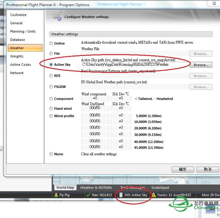

請問一下大大
安裝版上  PFPX 1.15  和諧版,  但 Active Sky Next 是正版
天氣路徑設定正確的,但不知為何下方天氣沒有綠色的勾勾
有大大可以幫忙解答嗎. 感謝!

您需要找到上述两个文件的具体位置就可以了!FSGRW是没问题的。有问题可以加群联系我。

謝謝回覆 請問一下 不太了解意思
我是安裝 ASN 後,兩個檔案位置就是在上面的位置,如圖

发表于 2014-12-30 09:16:28 | 显示全部楼层
因为pfpx并不是直接连接天气服务器,所以用的时候先启动ASN更新天气,更新成功后,再启动pfpx,pfpx启动完毕后你可以随便找个机场看下天气是不是与ASN一样就行了,一般是没有问题的。

感謝您的回覆
現在大概知道 打勾是正式版 連至 PFPX 的伺服器為 Online 的意思
小白框則是讀取 ASN 表示讀檔案的意思,所以是正常的 thank's

我用的是FSGRW,那个文件只是每次更新天气时才更新
