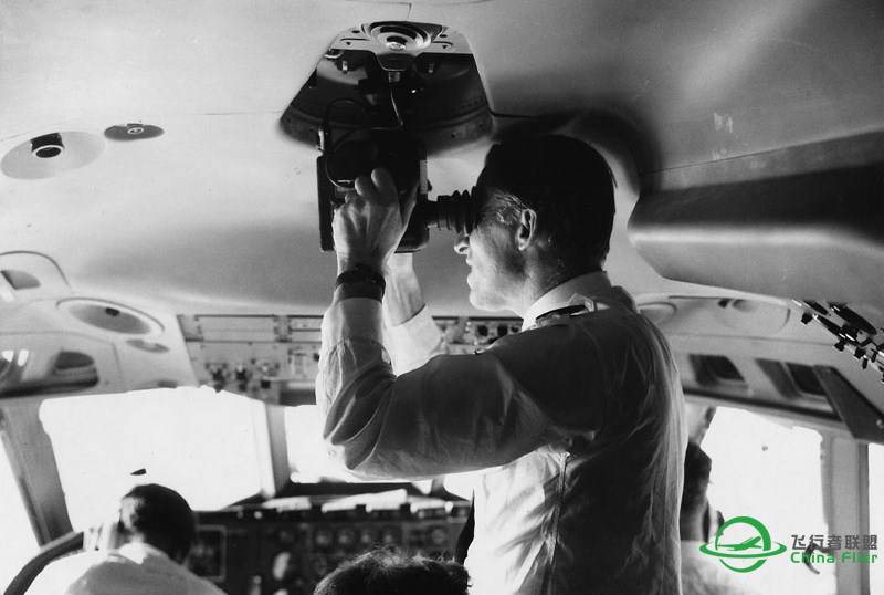

很遗憾的告诉你,真实的波音707大多数没有INS系统,它是前INS、多普勒时代的产物。真实的707有的使用LORAN系统,大多数主要使用六分仪,时钟,陀螺罗盘,高空天气预报来进行越洋飞行。这就是为什么707有一个观星窗的原因。在越洋飞行前,还需要提前告知目的地国家的军事机构,让他们使用雷达来扫描来辅助导航。在一些707中,有大功率的远程NDB系统,可以在NDB信号较弱的时候也能搜索到NDB。在当时,NDB和对方机场的雷达是最靠谱的导航手段。当时必须使用一切手段来获取位置。
这是当时的航空用的六分仪:
CS707如何使用INS导航啊?-3435
在模拟飞行中,没有模拟正常的星空。如果你想按照当时的方法来飞行,最好越洋飞行的模式就是算方位角、磁差、使用E6B计算真空速(或者使用静压力系统直接提供的TAS数字,我不记得707有没有了),查高空风,和估计航行时间。当航行时间准备到,而且即将到达陆地时,接收附近的NDB或者VOR。打开软件自带的地图(假想自己得到了雷达引导)。或者连飞的时候请求雷达引导。
