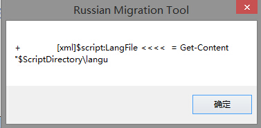

1.首先是毛子的转化工具[img=0,1]file:///C:\Users\Administrator.user01412111537\Documents\Tencent Files\747850956\Image\Group\HSYM[1L4KQ$V1}K$9O@XH~H.jpg[/img]

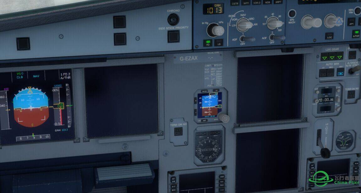

2.AS319安装重启后ECAM等黑屏
3.REX无法在P3D上安装

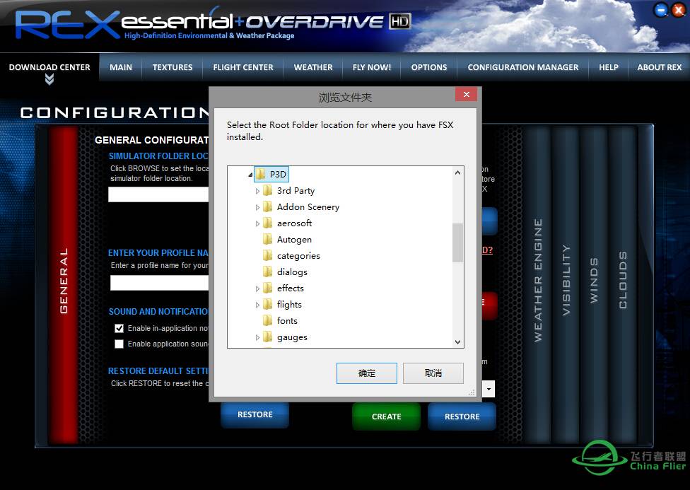

求各位飞友帮忙看一下,实在是没法飞。
安装完后打开会出现这种错误
P3D新手问题-4237

AS319安装重启后ECAM等黑屏,亮度已调试

路径选的是P3D
P3D新手问题-5953
然后就是这个提示

发表于 2014-12-14 13:17:02 | 显示全部楼层
REX4可以在P3D上装
楼主 发表于 2014-12-14 13:59:15 | 显示全部楼层
谢谢,只不过我这好像是REX4。是不是要升级,升到SP3就好了。

发表于 2014-12-16 20:59:51 | 显示全部楼层
请问  你的AS弄好了吗? 我就这个问题
楼主 发表于 2014-12-16 21:05:04 | 显示全部楼层
nuoyoushang 发表于 2014-12-16 20:59
请问  你的AS弄好了吗? 我就这个问题
好了
发表于 2014-12-16 21:29:00 | 显示全部楼层
请问 你是怎么弄好的
楼主 发表于 2014-12-16 23:38:12 | 显示全部楼层
nuoyoushang 发表于 2014-12-16 21:29
请问 你是怎么弄好的
请确认安装了FSUIPC最新版
之后去
X:/Lockheed Martin/Prepar3Dv2/redist/Interface/FSX-SP1/retail/lib里 安装 SimConnect
然后再去 一样的 Interface里边的 FSX-SP2-XPACK里边 再次安装SimConnect
(这两个东西安装的时候没什么过程 双击之后会出现一个条 消失了就算装好了 没有什么下一步)
重启P3D 应该就能用了
发表于 2014-12-16 23:42:21 | 显示全部楼层
Methyl 发表于 2014-12-16 23:38
请确认安装了FSUIPC最新版
之后去
X:/Lockheed Martin/Prepar3Dv2/redist/Interface/FSX-SP1/retail/lib ...
可以用了  谢谢  P3D新手问题-6460
