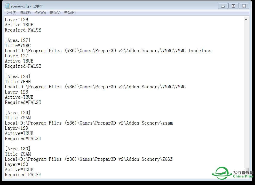

1、打开C:\ProgramData\Lockheed Martin\Prepar3D v2\scenery.cfg
2、在文档最后加入 地景信息
[Area.数字] 按最后一个Area的数字加1,如打开scenery.cfg时最后一个Area.129,那你的地景层号就是130
Title=ZSAM机场ICAO
Local=D:\Program Files (x86)\Games\Prepar3D v2\Addon Scenery\ZGSZ地景路径
Layer=130 同你的地景层号一致,就是[Area.数字]
Active=TRUE
Required=FALSE
试试吧请教P3D手动安装机场包的方法-2742
请教P3D手动安装机场包的方法-6785
