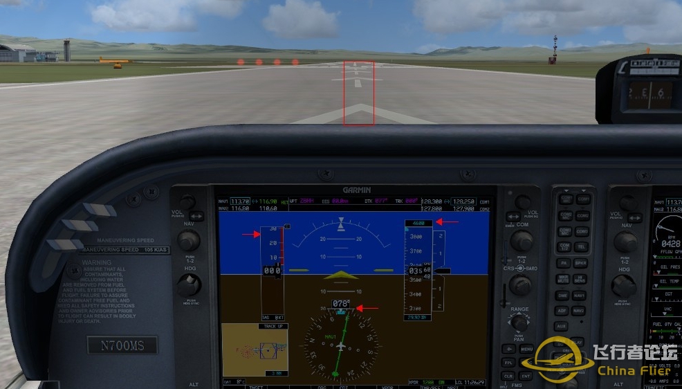

起飞前调整好视角,也就是把座舱高度调整到能看清楚全跑道的位置。

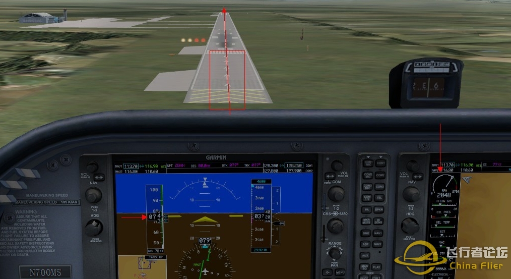

五边循环检查速度、动力、下滑点、下滑方向。

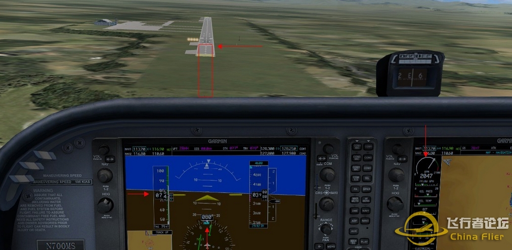

进入拉开始前,继续循环检查。

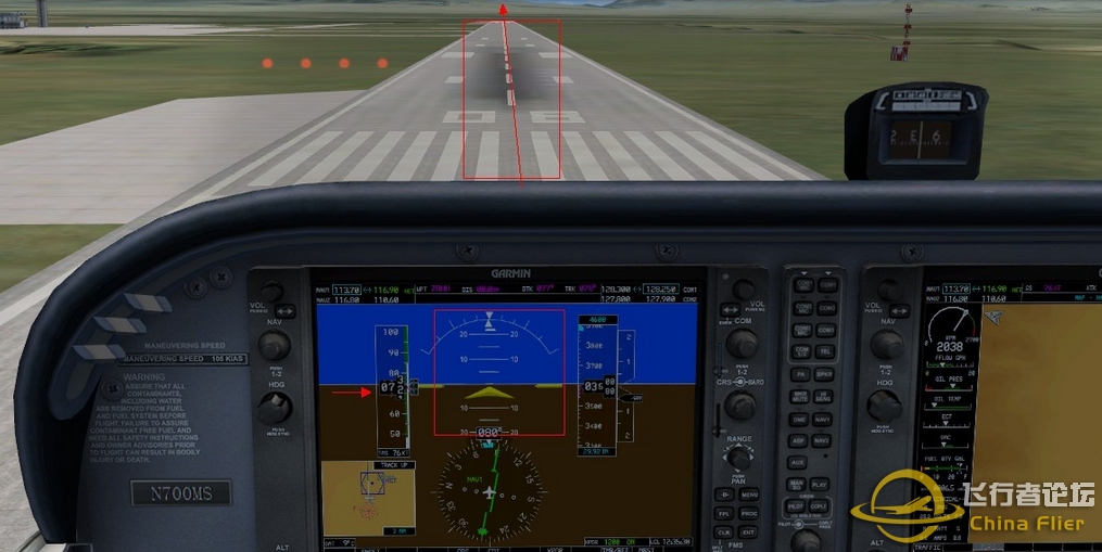

进入跑道后,证实入口速度,柔和收油带杆,检查方向,一米拉平。
