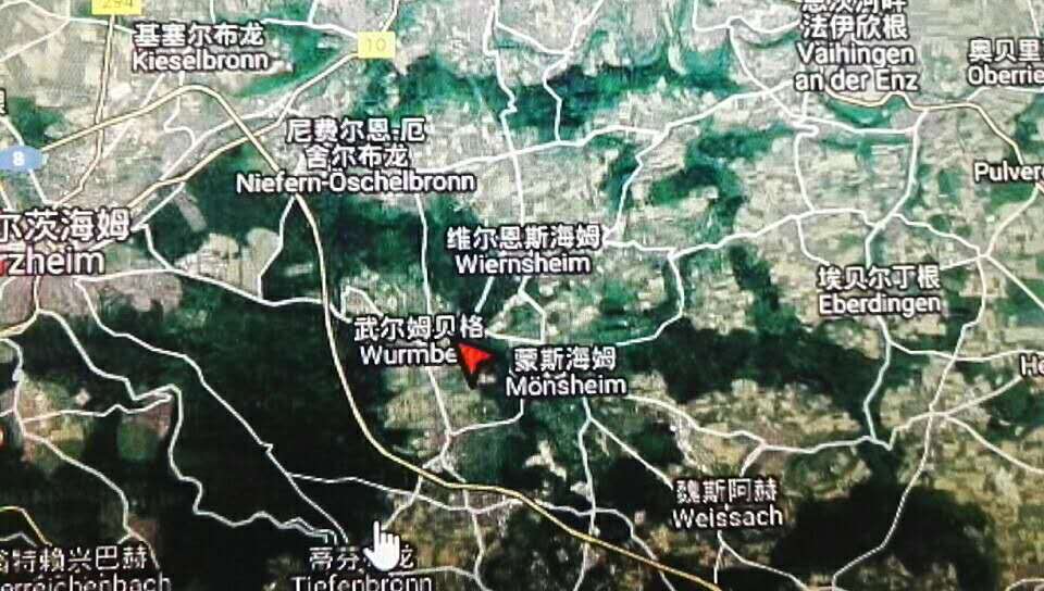

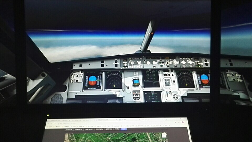

FF320上的PDA可以远程连接,也就是说如果你有多余的显示器或另外一台计算机,可以单独上用来显示PDA,使用方法和机舱的里PDA没区别,看我的截图
上面三个显示器是虚拟舱,下面那个就是PDA上谷歌地图
FF320调谷歌地图的方法-7716
FF320调谷歌地图的方法-4173
谷歌地图API申请的方法,需要翻墙注册一个gmail邮箱,然后用gmail邮箱账号登陆谷歌,在账号设置页面加入Map javascript API 插件,并选择“启用”,勾选获取“key”,会得到一串字符码,之后打开FF320的PDA,选择"Map“标签,填入你刚才获取的字符码即可,看到地图,以后就不用翻墙了,因为咱们中国对谷歌地图是开放的,不信你在百度里搜索”google地图“,就能打开并查阅谷歌地图,所有只要有字符码,以后就不用每次翻墙就能在PDA上显示地图

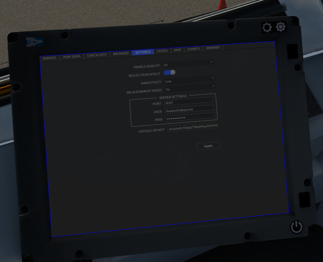

发表于 2019-1-8 13:35:12 | 显示全部楼层
我启用了API 也把密钥填到MAP那个空里面了 但是PDA整个map界面就黑了 也没办法修改 这是什么原因呢?

发表于 2019-1-8 17:18:35 | 显示全部楼层
登陆谷歌后找不到设置页面加入Map javascript API 插件FF320调谷歌地图的方法-8519 FF320调谷歌地图的方法-3908 FF320调谷歌地图的方法-9848

发表于 2019-1-10 08:53:47 | 显示全部楼层
同样启用了API ,PDA的map界面黑了,用IPAD自带和谷歌浏览器都可以打开和设置,就量无地图
发表于 2019-1-10 19:08:41 | 显示全部楼层
楼主,你是不是挂了VPN,按你的方法,已经申请了KEY,并且完整的填入IPAD,地图显示黑屏,根本显示不了地图,希望楼主把你申请KEY的步骤截个屏,好让大家学习一下,另外,申请KEY,好像需要开通一个支付,你开通了没有?
