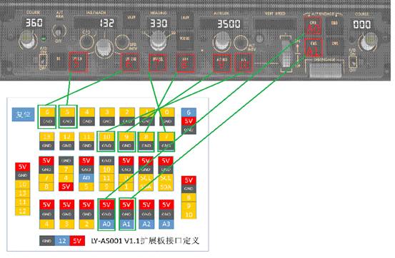

4)按键灯模块的连接
    这是L16A自复位按钮开关(带绿灯6V16mm模块。内置的灯用5V即可点亮,不需要串电阻,这里只接两根LED的“+”“-”级,其他三根开关线的连接后面再讲,灯的连接方法如下:(开关—连接插头—快速连接器—2PXH2.54公头)。
   连接6套这样的2P开关连线,2套接3PXH2.54插头的连线。“+”分别对应接Arduino UNO R3扩展板上的相应针脚,“-”接GND针脚。
    见下图:(3P插头的最上面一个5V引脚空着,只接两根线即可)
6
X-plane11默认波音737-800自动驾驶主控面板(MCP)制作全记录-4494
    至此,输出部分Arduino UNO R3的硬件连接就完成了,总结一下:Arduino UNO R3接扩展板,然后接5个数码管、3个单色LED模块、8个按键带灯模块。

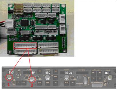

   1 EJOY32第一个端口连接示意图:
7

第一个端口接两个编码器,7个针脚从左至右:

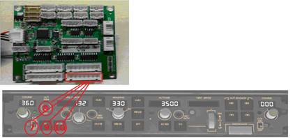

2 EJOY32第二个端口连接示意图:
8
X-plane11默认波音737-800自动驾驶主控面板(MCP)制作全记录-4141

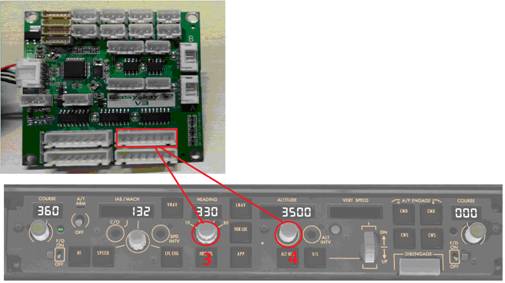

3 EJOY32第三个端口连接示意图:
9
X-plane11默认波音737-800自动驾驶主控面板(MCP)制作全记录-203

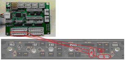

4 EJOY32第四个端口连接示意图:
X-plane11默认波音737-800自动驾驶主控面板(MCP)制作全记录-5527

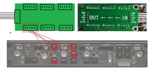

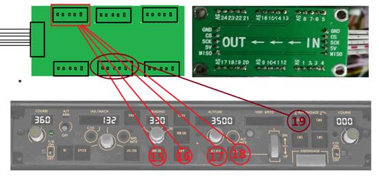

5 EJOY32扩展板第一个端口连接示意图:(注意背面翻转了180度)
11
X-plane11默认波音737-800自动驾驶主控面板(MCP)制作全记录-5230
              EJOY32扩展板第一个端口连接
6 EJOY32扩展板第二、第三个端口连接示意图:
12
X-plane11默认波音737-800自动驾驶主控面板(MCP)制作全记录-8566
    扩展板第二个端口接15161718按键,连接方法同上。扩展板第三个端口只接19按键,所以不用一进四出连接器,直连就行。
    至此,输入部分的硬件连接全部完成,进入软件安装调试。

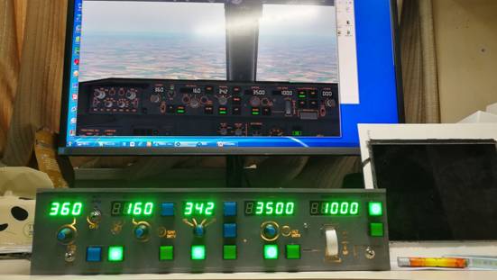

①将ArduinoEjoyUSB线插入电脑。
②打开X-plane11游戏,选默认737-800机型、机场,开始游戏,然后再切换到电脑桌面,运行“Xplane小工具.exe”,点“连接端口”,“开始接收”。
③切换回“X-Plane11”,试试起飞/飞行/降落。各个按键是否正常,数码管及按键灯的显示是否正常。
    A/TF/D指示灯只随开关变化,不一定与Xplane同步,这是我设计时候的问题,现在还无法解决;A/T钮子开关和CMD开关,首次必须用鼠标点开,之后模拟MCP面板这两个开关相应的指示灯才能与XPlane同步,不知是为何,估计是Xplane软件BUG

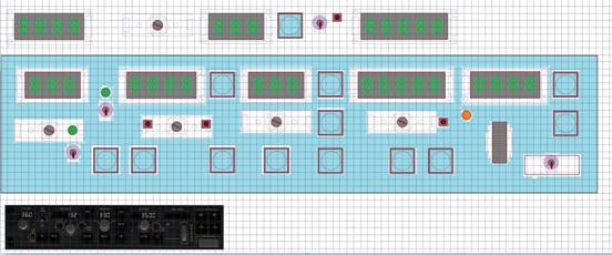

番外篇:外壳的设计与制作
    材料选择亚克力,图纸用CorelDraw制作,设计好的图纸可以直接用于激光切割机,比较方便。
1. 先量好各个元件的尺寸及相应电路板的尺寸,WIN7“画图”(加网格线)先大致确定最终MCP面板的尺寸。
18
X-plane11默认波音737-800自动驾驶主控面板(MCP)制作全记录-2821
2. 用CorelDraw制作精确的前面板矢量图(浅色线切割/深色线浅雕刻字)
19
X-plane11默认波音737-800自动驾驶主控面板(MCP)制作全记录-6839
3.做个外壳示意图,把各种要求写清楚,找个有激光切割机加工亚克力的店,把CDR文件发过去就齐活了。
X-plane11默认波音737-800自动驾驶主控面板(MCP)制作全记录-4947
