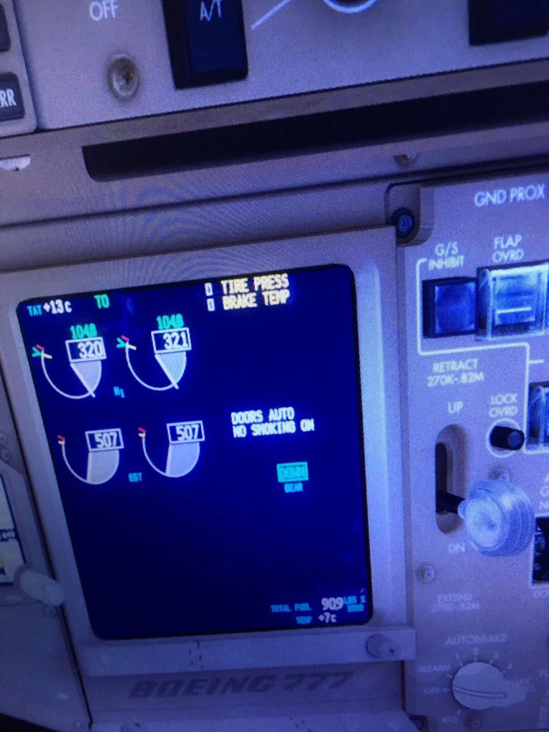

hello,各位大神,提示这两项是怎么闹的?刹车啥的都关了啊。。。(是不是得找补胎的过来补胎啊?开个玩笑。。。)

这是胎压和刹车盘温超标的提示。楼主你是以什么速度接地的?所谓的‘接地率’是多少?’自动刹车放在哪个位置?落地后反推的时机?松开自动刹车的时机?所有前面这些如果掌握的不好,这些提示是很容易出来的。赞此机模的模拟真实度。
发表于 2019-1-2 14:31:31 | 显示全部楼层
全力刹车刹爆胎了, 自动刹车也没用, 手动全力刹车了吧。

自动刹车我调的2,但是是接地一刻开始起,速度一直降到0降落后滑行,一段距离后提示TIRE PRESS,BRAKE TEMP。什么鬼?-7195 。基本上前轮接地就反推了

过度使用刹车引起的

应该全力刹车,轮胎为了防止温度过高爆炸,自动泄压了!我记得777有这个功能

难怪了。接地率过高可能造成爆胎。按规程,降速到70kt时停止反推,但自动刹车仍可持续至更低一些的速度,比如50kt下应松开,但绝对不能降到0还在抱着制动盘。降落后飞机静止停在了跑道上这是不容许的。所以请楼主加强学习,认真对待每一次的降落。

飞机的刹车制动和汽车的差不多,制动力的产生靠刹车片抱制动盘,而且也装备了防抱死装置。所以一般单纯的刹车制动是爆不了胎的,它会引起制动盘温度过高,所以在A320上才有制动盘通风装置。但是,如果是接地率过大,轮胎承受不住瞬间垂向冲击力的冲击就很容易爆胎。另外一种容易造成爆胎的情况是地面滑行转弯时的速度过高,鼻轮转角过大。这两种情况在JAD320上都有模拟。如果接地率过大或几次的地面高速转弯之后,系统就会跳出‘爆胎’的提示然后就是不论加多少力飞机也是原地不动了。

楼上各位大神解释的很到位,777关于这方面模拟的也很真实,你可以重新加载机模,故障会消失,也可以在FMC设置里直接换轮胎和刹车降温

先反推加扰流器,速度低于一定值后才能刹车。

扰流预位,及时反推,滑行靠油门少用刹车
发表于 2019-1-6 16:01:49 | 显示全部楼层
设置里重新设置一下就好了
