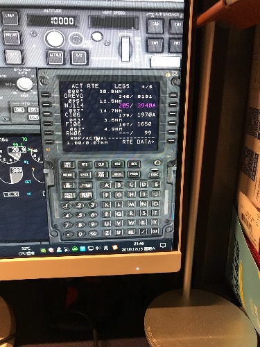

FMC设置好航路采用LVL CHG自动上高及下高,降落时已经截获ILS信号VOR/LOC已经预位,但是最后进近高度要么过高无法截获下滑道G/S要么高度过低,请问FMC上到底哪个是最终进场高度才可以正常点亮APP采用ILS降落。如图NJ114 CI06 FI06这三个点哪个是最终进场高度?

我都是选最后一个,略低个100左右,不知道对不对(看视频上的)
感觉大型机比较容易捕获下滑道,查是小飞机经常捕获不到(不过小飞机速度慢,都习惯手动降了)738FMC最后进近高度到底该选择哪个?-6515
看到两个棱形块变实心后就可以按下APP,速度合适的话就自动捕获了

看航图啊,航图上面有最终进近高度,而不是瞎猜啊。

通过CDU选择肯定是不行的,航图是唯一标准

把所有的A都删除,然后按照删除后的高度就可以了

最后一个RW06 --/99 是06跑道的标高了。有些跑道前有地障很容易撞机的。
这样也可以?不会出现高度过高或者过低的情况吗?

你试试就知道了,反是有A的删了之后都不会低于当前的标注高度
