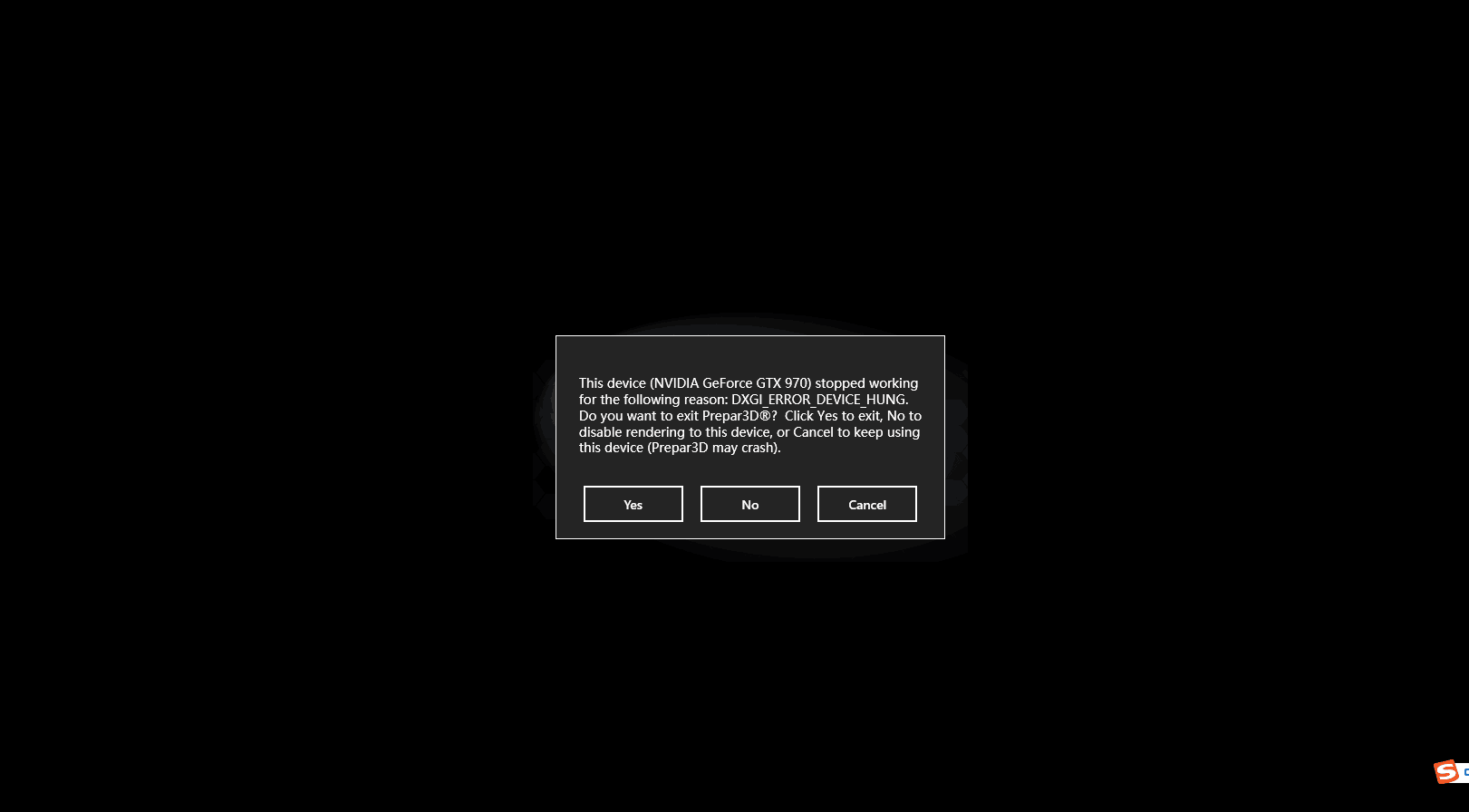

最近P3D老是崩溃,说显卡出错!
this device GTX970 stopped working for the following reason:dxgl_error_device_hung  .  do you want to exit prepar3d? click yes to exit,no to disable rendering to this device,or cancel to keep using this device P3D.
有的时候是巡航中突然报错,有的时候是落地后,报错,,一报错游戏就关闭了。。。好烦,白飞好多趟了。。那位英雄帮忙看看咋回事啊!截图如下(以及电及配置和P3DV4.3运行时显卡的温度变化和游戏运行时的侦数):

发表于 2018-12-8 14:39:52 | 显示全部楼层
换下老版本的驱动试试

发表于 2018-12-8 18:41:59 来自手机来自手机 | 显示全部楼层
重装下驱动试试?感觉驱动gg了
楼主 发表于 2018-12-8 19:05:59 来自手机来自手机 | 显示全部楼层
sjbws0226 发表于 2018-12-8 14:39
换下老版本的驱动试试
难道和最新驱动有关系?我这是官网最新驱动!就这次系统重装后出现的,老系统用的游戏v4.1版本从来没这个问题……新系统装好前期也没问题,后来就开始出现了……
楼主 发表于 2018-12-8 19:07:35 来自手机来自手机 | 显示全部楼层
苟dddz 发表于 2018-12-8 18:41
重装下驱动试试?感觉驱动gg了
驱动已是官网最新版本…
楼主 发表于 2018-12-8 19:10:53 来自手机来自手机 | 显示全部楼层
zhangzan2008 发表于 2018-12-8 16:59
切出去的时候最小化~再去看视频~别双层开窗口
好像还真是…不多开软件,不切屏就没事,切切屏就玩完……,可是到底是什么原因呢?不切屏不可能呀,航图啊,coc啊,天气啊……!等等都得切屏啊…真烦……

发表于 2018-12-9 01:16:48 | 显示全部楼层
schyh 发表于 2018-12-8 19:10
好像还真是…不多开软件,不切屏就没事,切切屏就玩完……,可是到底是什么原因呢?不切屏不可能呀,航图 ...
切屏的时候P3D最小化就没事了
发表于 2018-12-9 14:34:07 | 显示全部楼层
你是不是超频了 如果没超频的话就重装一下显卡驱动

发表于 2018-12-12 00:19:00 | 显示全部楼层
似乎英伟达4xx版本的驱动毛病多,暂时换成3xx吧
发表于 2018-12-12 08:32:36 | 显示全部楼层
schyh 发表于 2018-12-8 19:05
难道和最新驱动有关系?我这是官网最新驱动!就这次系统重装后出现的,老系统用的游戏v4.1版本从来没这个 ...
楼主我曾也遇到过这个问题,我的解决方法是回滚驱动,因为我把驱动升级到最新了,回滚到半年前的老版本后问题消失,驱动并不是越新越好,希望同样适合楼主

发表于 2018-12-12 17:25:58 | 显示全部楼层
schyh 发表于 2018-12-8 19:07
驱动已是官网最新版本…
并不是驱动最新就是最好的
