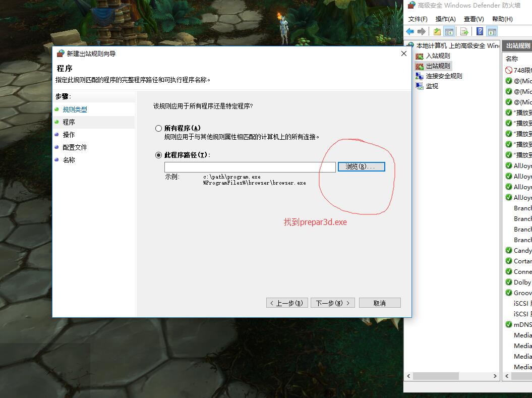

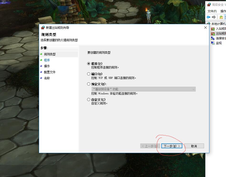

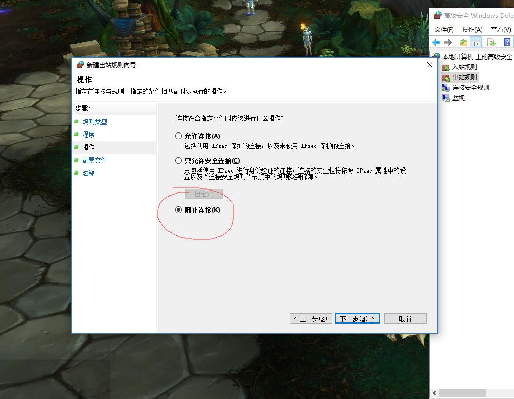

发表于 2018-11-26 09:09:39 | 显示全部楼层
我的p3dv4 安装论坛的pmdg747-8i后进入机场1分钟左右闪退-2561 我的p3dv4 安装论坛的pmdg747-8i后进入机场1分钟左右闪退-1558 我的p3dv4 安装论坛的pmdg747-8i后进入机场1分钟左右闪退-3362 我的p3dv4 安装论坛的pmdg747-8i后进入机场1分钟左右闪退-3559 我的p3dv4 安装论坛的pmdg747-8i后进入机场1分钟左右闪退-5078
我的p3dv4 安装论坛的pmdg747-8i后进入机场1分钟左右闪退-6342
我的p3dv4 安装论坛的pmdg747-8i后进入机场1分钟左右闪退-3464
我的p3dv4 安装论坛的pmdg747-8i后进入机场1分钟左右闪退-1830
我的p3dv4 安装论坛的pmdg747-8i后进入机场1分钟左右闪退-7765
我的p3dv4 安装论坛的pmdg747-8i后进入机场1分钟左右闪退-8759
