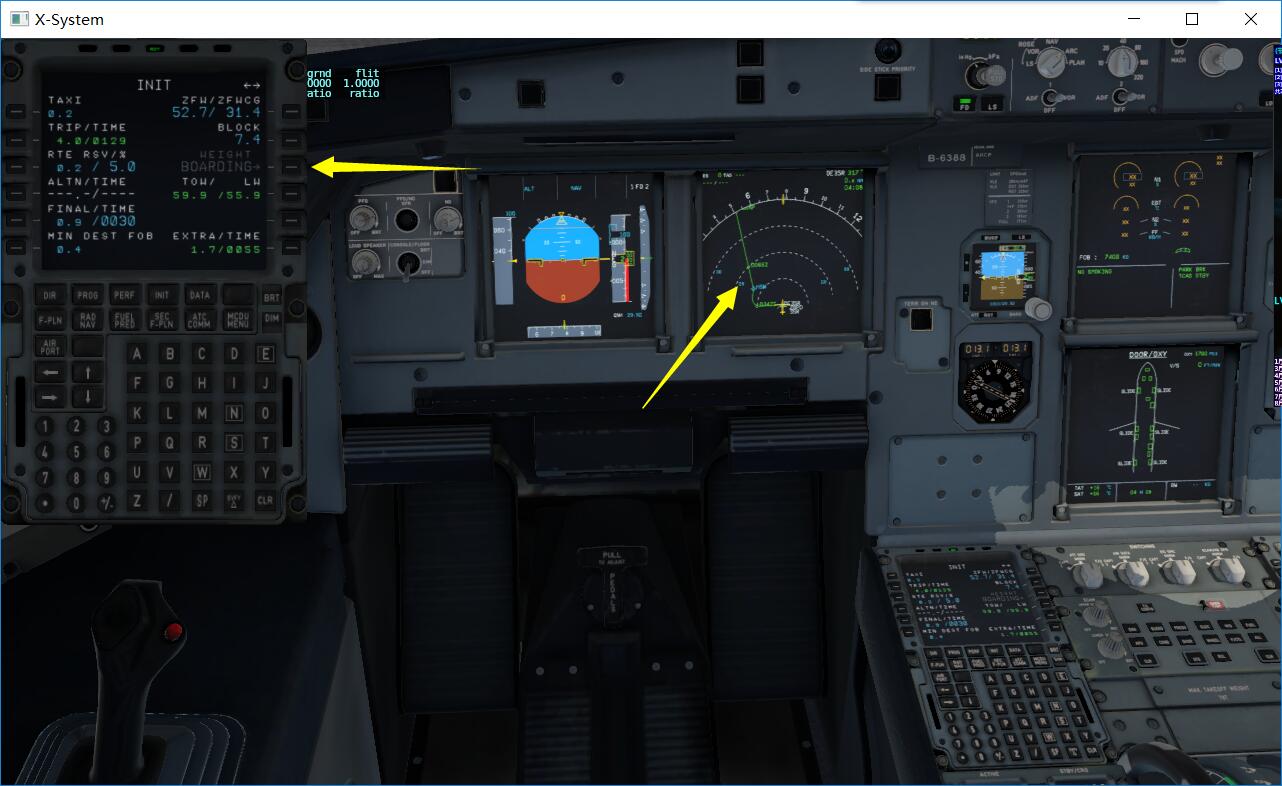

起降机场输入过后 右3不是黄色的ALIGN IRS  而是白色的IRS INIT    航路输进去以后是虚线    断点一删除完

要在INIT的第一个页面里面点右三进行惯导校准,这一步做了么第二个页面记得好像也是右三进行燃油计算,航路才会是实线

冷仓,在输入CDMU之前作ALIGN校准了么?
楼主 发表于 2018-11-14 15:27:58 | 显示全部楼层
怎么校准 能具体说明吗  谢谢了

都按操作走的   为什么我的航线是虚线

把航向钮(HDG)按一下,让旁边出现黄点。从未飞过空客的?

xxchm 发表于 2018-11-14 18:39
要在INIT的第一个页面里面点右三进行惯导校准,这一步做了么第二个页面记得好像也是右三进行燃油计算,航路 ...
做了啊  irs init  点了又是一个页面了

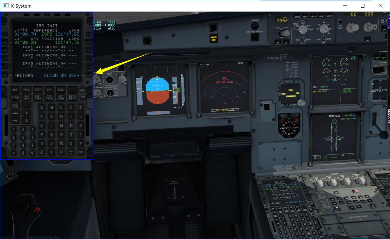

FF-A320Ultimate怎么校准求大神指教-8232
这里点2次
FF-A320Ultimate怎么校准求大神指教-3471
这里点1次就可以了的~
楼主 发表于 2018-11-16 12:03:07 | 显示全部楼层
xxchm 发表于 2018-11-14 21:36
这里点2次
这里点1次就可以了的~
灰色的点一次?
发表于 2018-11-16 18:14:12 | 显示全部楼层
是要点一次的

三个惯导开关分别开关一次,INI A页面 惯导校准点进去,修正下经纬度,蓝色字段点消失掉就好了。
发表于 2019-2-4 11:25:13 | 显示全部楼层
开三个惯导就可以了
