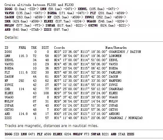

各位大侠,如果使用仪表飞行,我的飞行路线是怎样呢?分别经过哪几个导航台?谢谢

发表于 2018-11-6 18:12:33 | 显示全部楼层
简单粗暴就是有频率的导航台啊,但是需要看你接受距离
发表于 2018-11-6 18:22:49 | 显示全部楼层
你的飞行计划里都有啊。有FREQ频率的就是VOR或NDB导航台,其它都是航图用的导航点。
发表于 2018-11-6 18:59:15 | 显示全部楼层
这是通过航路飞往航路点的计划,不单纯使用导航台
楼主 发表于 2018-11-6 19:54:28 | 显示全部楼层
直接按照有VOR或NDB飞就可以了?中间没有频率的导航点不用理会?这样的话跟标准导航的航路是不一样的,如果实际飞行,这会有问题不?游戏肯定怎么飞都没有所谓
发表于 2018-11-7 14:57:45 | 显示全部楼层
medicuyo 发表于 2018-11-6 19:54
直接按照有VOR或NDB飞就可以了?中间没有频率的导航点不用理会?这样的话跟标准导航的航路是不一样的,如 ...
实际的航路不光是导航台构成的,因为导航台存在距离限制,如果是用航路飞行,导航台一般只是其中的一个航路点,具体的航路如何分布的,可以查看一下高低空航路图
发表于 2018-11-7 14:58:46 | 显示全部楼层
你想经过哪里,就可以输入哪里哦。请教仪表飞行问题-5147

发表于 2018-11-8 08:50:15 | 显示全部楼层
楼主所列航路可以通过下列链接查询获得:
http://rfinder.asalink.net/free/
https://rte.aircn.org/routefinder/index.php
http://onlineflightplanner.org/
https://flightplandatabase.com/planner
https://skyvector.com/
这些查询链接各有各的优缺点,要想获得一个较为正确,合理的航路最好是几个链接结合起来用。
楼主所提‘仪表飞行问题’有些过于宽泛。仪表飞行是飞行员飞行进阶的第二步,在学会了目视本场起降之后,需要学习仪表飞行的知识和规则,然后进行仪表飞行实践。不知楼主上述知识学到哪一部分了。
实话实说,楼主图中的航路计划数据并不是仪表飞行的基础。它是飞行前需要提交的飞行计划中计划航路的一部分,它也可以是用于输入机载电脑的公司航路的一部分。现代的飞机大多都通过机载电脑管控飞机的飞行(FMC - Flight Management Computer),不是原始意义上的‘仪表飞行’。而原始意义的‘仪表飞行’应该是在学会诸如VFR(Visual Flight Rule目视飞行规则 ),IFR(Instrument Flight Rule仪表飞行规则),VOR(Visual Operation Rule 目视着陆), ILS (Instrument Landing System仪表着陆系统,精密进近)等各种飞行规则和方法之后所要完成的飞行。
