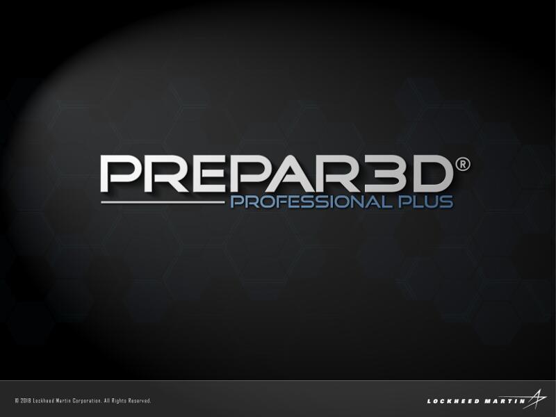

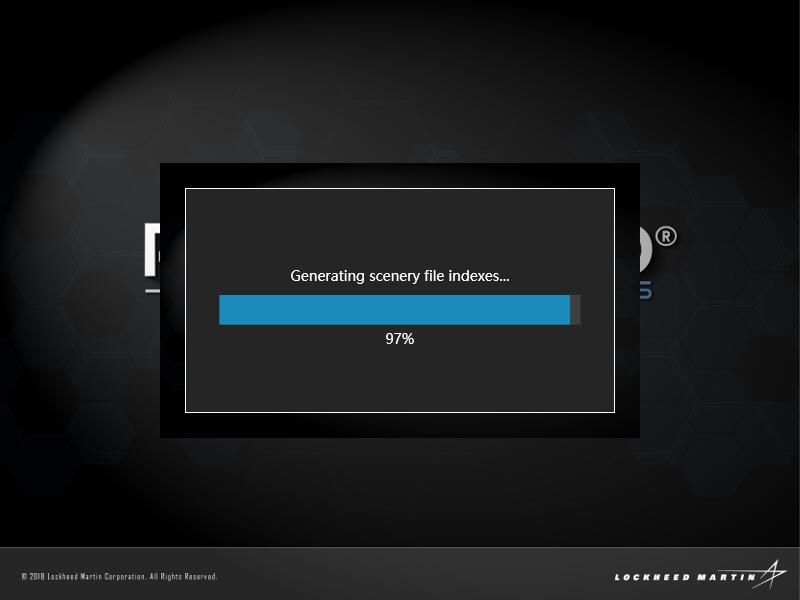

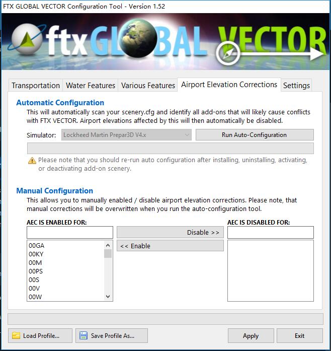

打算参与连飞,用FTX修复ZUGY悬空的问题,装了ZGHA之后就这样了 。此时的CPU占用为零,不管重新启动几次都是卡到这个界面,在经过COC群诸位飞友的提醒,找到了解决的办法。第一删除ZGHA地景,因为最先报错的就是长沙地景,但还是选择了载入,导致了这一系列的问题;第二重新使用FTX修复地景,记得最后点击APPLY生效;第三,删除C:\ProgramData\Lockheed Martin\prepar3d v4该目录下的Screen.cfg文件,删除C:\Users\user\AppData\Roaming\Lockheed Martin\Prepar3D v4目录下的Paper3D亲测没有用。
