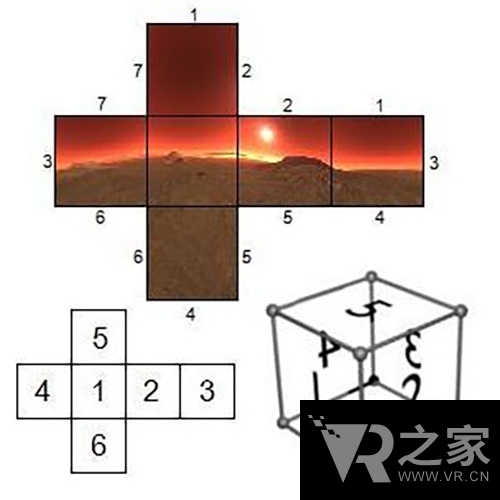

        简单的来说,全景就是将多张图片或视频按照一定的投影方式(projection),比如说Equirectangular,或是墨卡托投影(Mercator)、Equisolid投影等方式进行拼接,最终形成一个360度围绕观察者图像。这几种投影方式各有各的优缺点,不过最常见的是Equirectangular,具体的大家可以参见自家的世界地图。

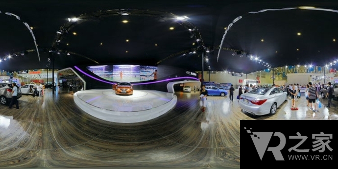

        传统上的做法一般是将2-8张的鱼眼图像或者是不定张数的普通照片进行拼合,拼合后可以生成球形全景图或者立方体全景图,不过随着技术的进步,全景图的制作也简单了起来,比如说,现在的手机里基本上都加入了全景拍摄的功能,大家只要举着手机原地转上一圈就可以很轻松的拍摄出全景照片。
         其实一点都不难 VR全景视频拍摄及制作流程-1434
        比全景图片更进一步的就是全景视频,全景视频与全景图的制作方式并没有本质上的区别,基本上都是将多个鱼眼相机拍摄的视频通过软件进行拼接与融合。

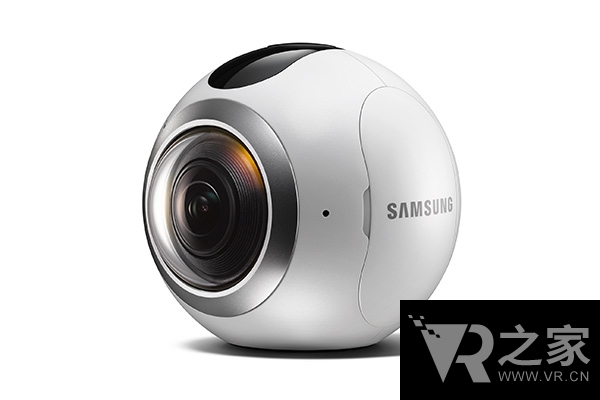

        代表记性:三星 Gear360、Insta360……等
        摄影辅助:三脚架或独角架
        必须后期软件:无
        优点:轻巧便携,操作简单,全景视频可直接输出,拍摄效果良好,适合一般大众使用。
        缺点:受到本身硬件性能的限制,视频帧速与码率不能令人完全满意,在高速运动中拍摄效果较为一般

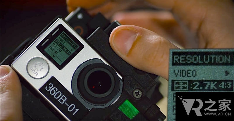

        以Gear 360为代表方案二的准备与拍摄工作都很简单,用户只要开机,设定好拍摄的分辨率,就可以开始录制全景视频了。而方案一的GoPro则比较复杂,下面就让我们来详细介绍一下。
         其实一点都不难 VR全景视频拍摄及制作流程-4859
        这套全景拍摄方案其实是由6个独立的GoPro相机组合而成的,所以拍摄前需要对6个相机分别进行设置。值得注意的是,这几个相机的设置参数,尤其是帧率大小等一定要相同。另外,一般建议要将GoPro相机的各项自动功能关闭,全部进行手动设置,并且要确保各相机的参数统一。设置好之后手动或通过遥控器同时打开所有的相机,就开始拍摄了。

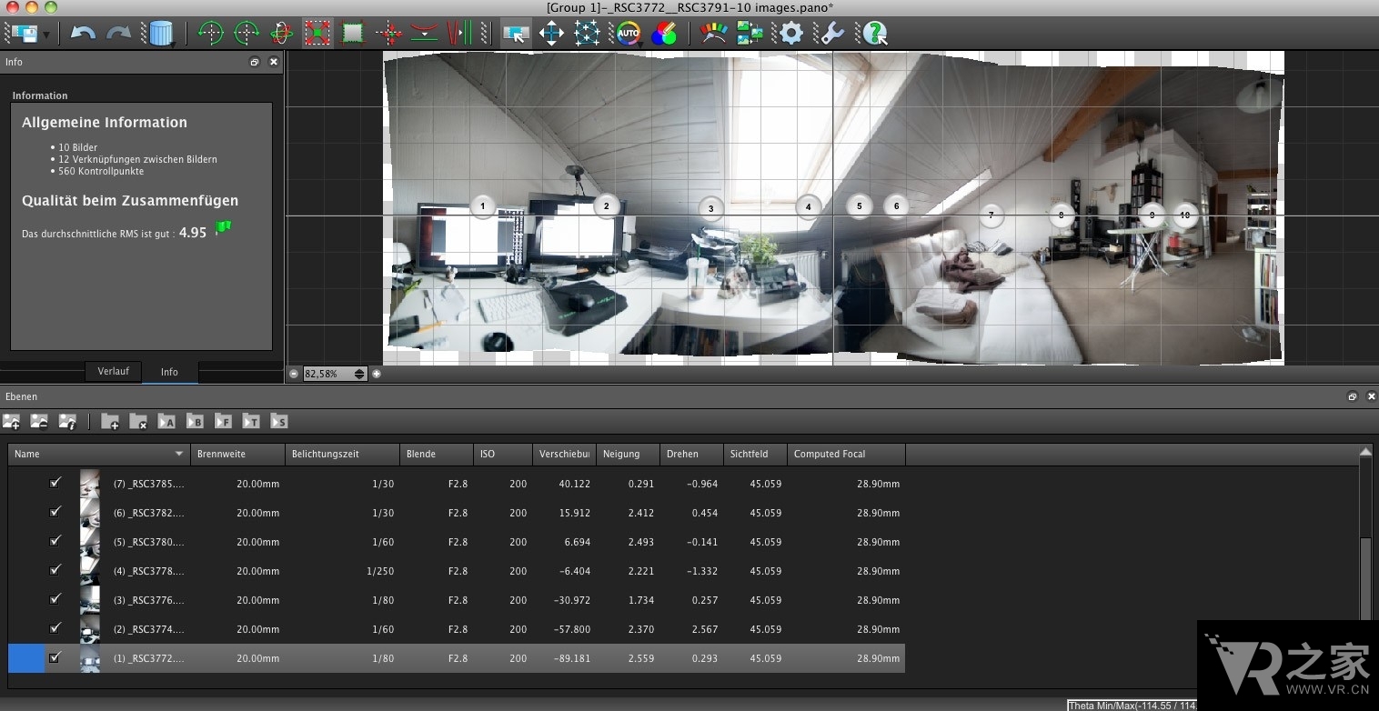

        以6机GoPro为例,它有6个摄像头,所以每拍摄1条全景视频就会产生6段素材,将这些素材导入Kolor Autopano Video(Kolor软件公司已被GoPro收购)进行缝合编辑,从而形成一个完整的360度的全景视频。
        通过GoPro的导入向导,或者直接手工从摄像机的存储卡中将拍摄的视频拷贝到电脑中。所有要缝合的视频必须要放在同一个文件夹之内。
         其实一点都不难 VR全景视频拍摄及制作流程-2391
        将这几个视频文件直接拖放到Autopano Video软件界面中,即可快速导入这些视频。点击工具栏中的同步按钮(Synchro)打开同步窗格,上面是需要校准的时间段,软件默认为30秒,下方分别是“Use audio to synchronize(通过声音同步)”和“Use motion to synchronize(通过运动同步)”两个按钮。前面拍摄过程中我们介绍过开始时要不同方位拍几下掌,以及快速转动摄像机,就是为了要用到这里进行同步的。分别点击这两个按钮,可以看到几段视频的开始时间有所改变,这是自动同步后的结果,最后点击下面的Apply(应用)按钮确认即可。
         其实一点都不难 VR全景视频拍摄及制作流程-4311
        接下来点击上方的Stitch(缝合)按钮,在打开的缝合窗口进行一些设置,再点击其中的“Stitch”按钮,将打开缝合相关的工具以及一个预览窗口,可以看到几个视频已被整合到一起,在下面可以进行各种调整。另外,点击预览窗口左下角的“Edit(编辑)”按钮,还可以调用同属Kolor公司的Autopano Giga软件,在这里可以对全景视频进行各种校正编辑,通过手动的方式来弥合拼接缝,保存后返回到Autopano Video中,即可渲染输出了,一个完整的全景视频至此制作完成。
