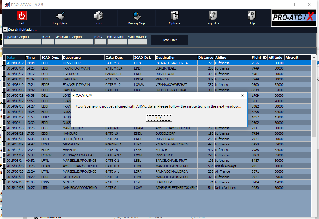

還差什麼?導航數據我應該是最新
我的atc不是放在遊戲夾裡
另外LorbySceneryExport也裝了,雖然不知有什麼用
proatc makerwys.exe not find-9268
proatc makerwys.exe not find-4356

楼主 发表于 2018-10-4 10:43:50 | 显示全部楼层
是不是有什麼弄錯了?..............
按read後就這樣了
proatc makerwys.exe not find-1224
楼主 发表于 2018-10-4 10:45:21 | 显示全部楼层
SkyRye 发表于 2018-10-4 10:14
先ReadScenery一次然后再import airdata
下面發了圖
幫忙看看
ty
发表于 2018-10-4 11:07:29 | 显示全部楼层
a118079966 发表于 2018-10-4 10:45
下面發了圖
幫忙看看
ty
图上说MakeRwys没有找到,你是不是放错位置了

发表于 2018-10-4 12:57:01 | 显示全部楼层
楼主图2的MakeRwys位置正确
proATC的P3D指向目录不对导致找不到MakeRwys

发表于 2018-10-4 20:51:58 | 显示全部楼层
打开PRO-ATC/X的Options页面
       检查Folder-Paths选项卡
              Simulation path里的目录是否指向你P3D安装的目录
                 没有就点击Select指定目录好了
