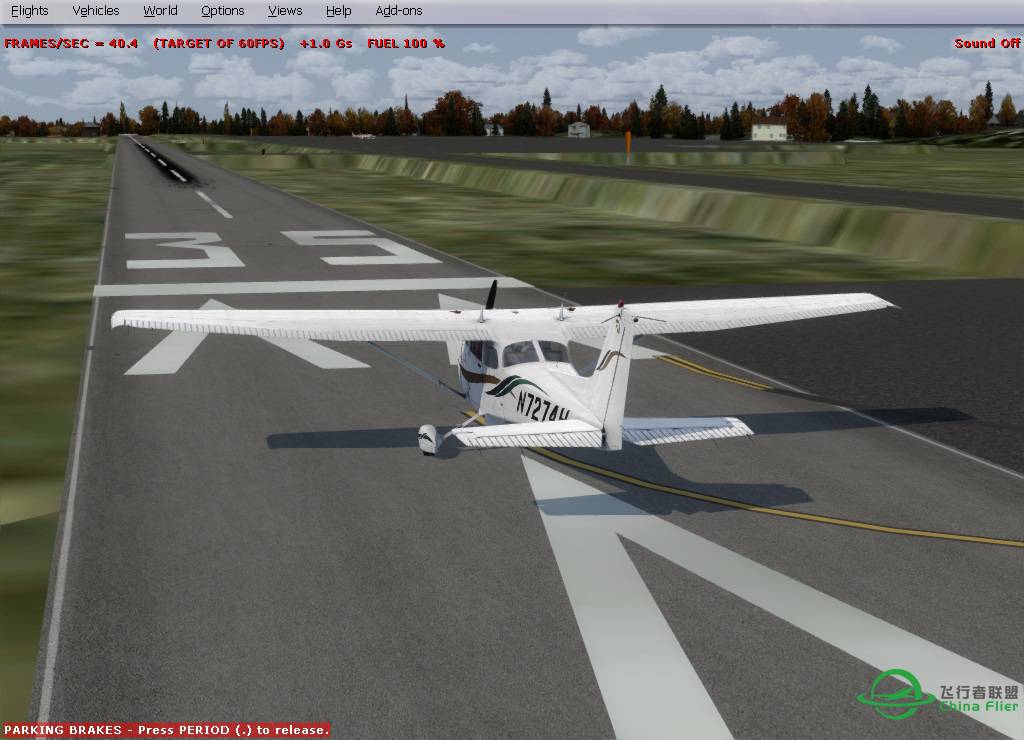

6月12日的问题
FSG2010配套使用的PILOT'S AFM - Aerodrome Flattening Meshes怎么用于P3Dv2.5?
把bgl复制进prepar3d v2\Scenery\Addon Scenery\scenery\也没起作用啊。
如图,这是塞斯纳飞机厂KCEA,跑道比航母甲板还窄!两边的凹陷还有救么?

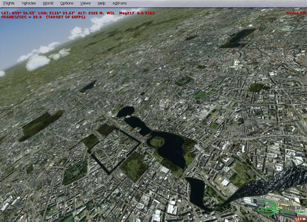

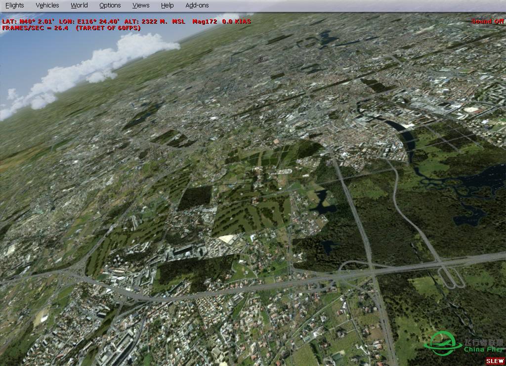

5月19日的问题还没解决啊……
安装了ORBX的地景包Base和Vector,但是,地面一片杂乱,道路也是错位的,从建筑图片上穿过去了啊!
故宫底下居然是一片楼,而西面有空地,明显是错位了。
这是怎么回事?还有救么?已经整个重装过一遍了,还是这个情况。
地景方面看上去也不像别人的图片那么丰富,树木什么的似乎也不管用?
目前的测试结果,场景库的VECTOR_CVX造成了错位,VECTOR_EXX造成了地表贴图混乱。
但那都是什么?按理说都是Vector组件,不应该一团糟吧?
FSGlobal Ultimate和新更新的这个FS Global 2010 FTX,又该如何选择?
REX 4倒是看上去挺正常。
