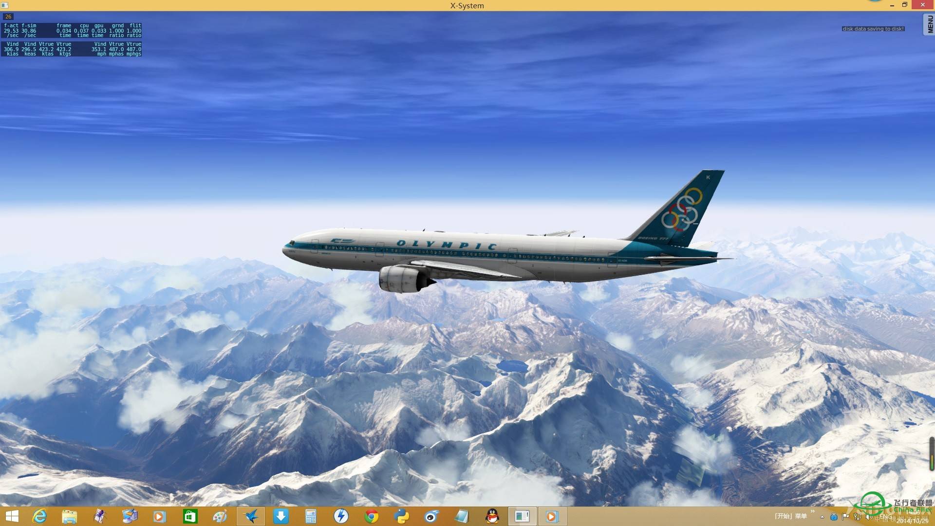

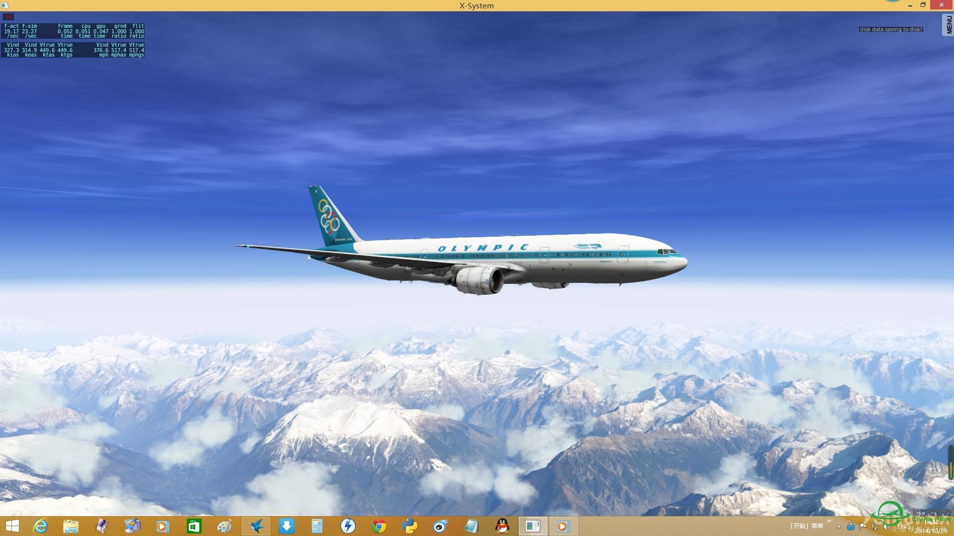

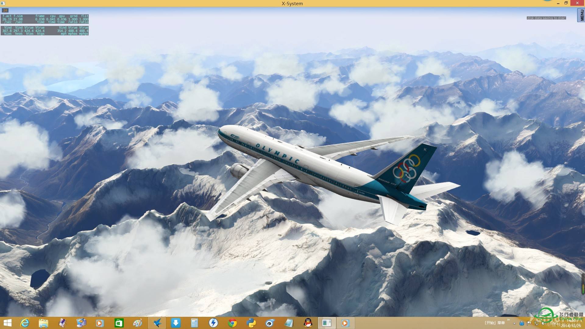

我自己安装过很多次~对比过很多次~感觉这个地景与XP10自带的地景感觉差别并不是很大~也许我没安装正确~但我之前的确是按照贴吧里面的教程安装的~我来转一个sino上的图~不知道是不是这个地景里面的!
X-Plane的地景不夠漂亮嗎 推薦幾個免費地景網站給各位-6141
X-Plane的地景不夠漂亮嗎 推薦幾個免費地景網站給各位-6418
X-Plane的地景不夠漂亮嗎 推薦幾個免費地景網站給各位-7627
