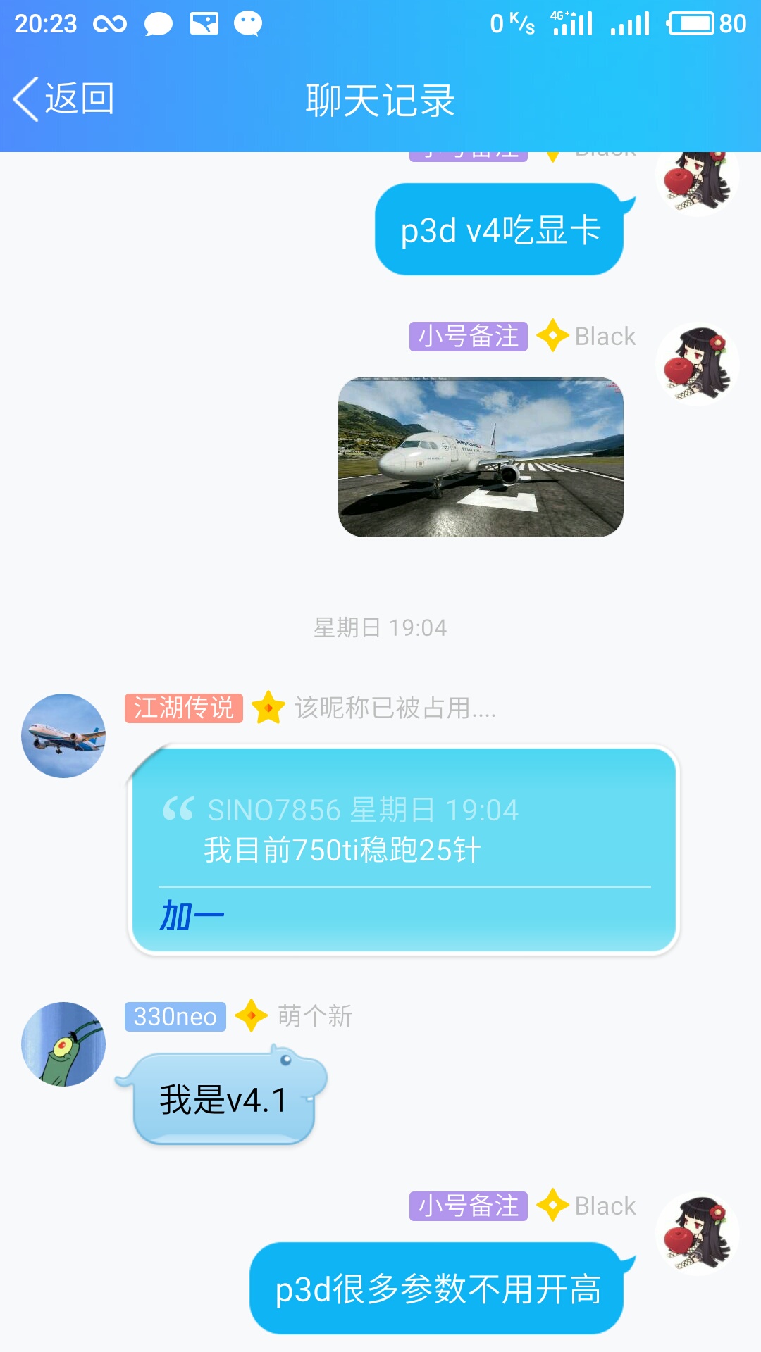

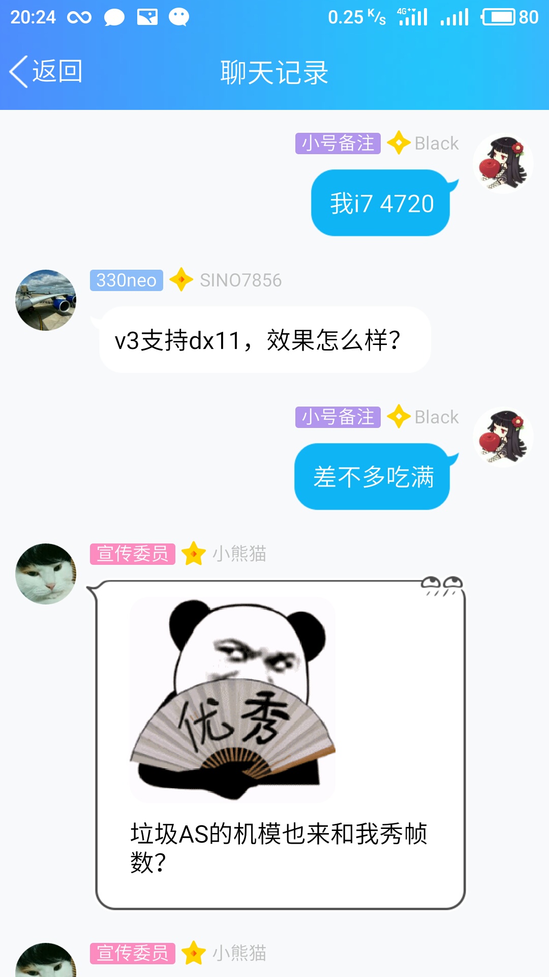

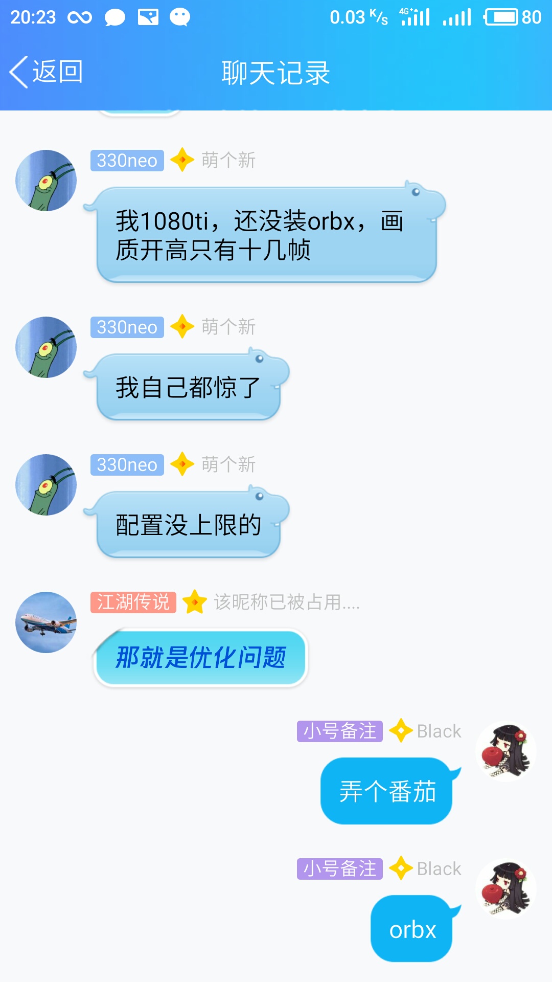

事情是这样的。。。有个模飞QQ群讨论P3D需要什么配置,于是我给出了1080的配置。。。
这是一个关于P3D的配置要求讨论-5982
这是一个关于P3D的配置要求讨论-1712
这是一个关于P3D的配置要求讨论-1706
这是一个关于P3D的配置要求讨论-4964
这是一个关于P3D的配置要求讨论-7821
这是一个关于P3D的配置要求讨论-9339
这是一个关于P3D的配置要求讨论-4752
这是一个关于P3D的配置要求讨论-9931
好吧,这位大哥应该还处于V3版本之前的P3D。
因为V4已经优化了CPU不满载的问题,所以我说V4更吃显卡。。。
他为什么说他FSL更卡呢。。估计是他觉得FSL计算模拟的多,所以CPU占用大,FSL更卡。。
但是我觉得AS更吃显卡。。所以我开高了吃显卡的动态反射+阴影+反锯齿。亮出了截图。。。
所以双方立场不一样,最后不了了之。。。
