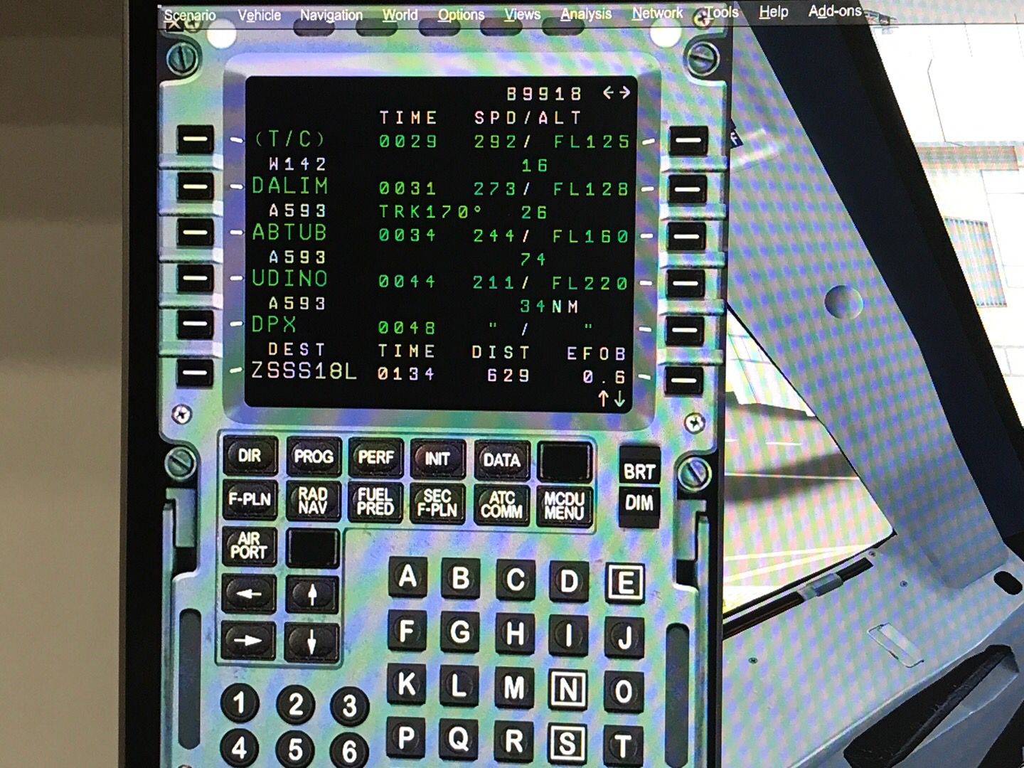

Fsl使用管理爬升的时候速度会越来越慢,巡航阶段还有失速风险,怀疑是Bug,不是航路有限制,不懂有相同遭遇的吗?
我先说下基本设置
1.ZBAA-ZSSS
2.燃油7吨
3.ZFW 48吨 ZFW CG 28%
3.巡航220ft
4.Con 2/DN0.1
5.FLEX 58
6.V1 154 VR 154 V2 158
7.ZBAA LADIX12D 离场
如下图,在UDINO这个点速度只剩下211并持续巡航到TD点,TD点又会加速到280,太奇怪了!

你这UDINO点的高度为什么比前一个航点还高,下高,低-高-高,这信息都有误。

从楼主航路和起飞数据看,7t燃油似乎不应导致V1成了154kt,一般这个重量v1应在145kt左右。另外,巡航高度定的有些低了,310-330较为合适。
但不管怎么说这些都不至引起爬升和巡航时失速。楼主似乎应当详细描述下你从起飞(收轮)到接通AP,到爬升至巡航高度这个整个过程你是怎样操作的。怀疑楼主的操作和其它设置有误造成空中失速。

fl125的时候已经是IAS292了,到了巡航高度(fl220)却变成了211kt。虽然巡航高度定的低了点,但此高度下的TAS怎么也能到.70马赫左右。所以可能还是起飞前整体MCDU计算的问题。建议楼主再重新设置下各项参数,在起飞前仔细检查一下,是否还会出现此类显示。如果是的话,只能怀疑MCDU的计算有问题了。
刚才在自己的xp11-JD320上设了下与楼主同的参数,发现:
v1=135,vr=140,v2=153
CLB 和CRZ时:317/0.77(managed),DES:271/0.77
显然这个计算是没有问题的。

fl125的时候已经是IAS292了,到了巡航高度(fl220)却变成了211kt。虽然巡 ...
我用ff320飞也没有问题,太奇怪了

楼主 发表于 2018-9-18 19:16:12 | 显示全部楼层
cfso1518 发表于 2018-9-18 08:19
我没有这个问题,高度太低了吧。高度层飞错了 RVSM向东单数, 北京上海虹桥 北京至上海虹桥,模拟里飞过多 ...
对的,证实是高度低引起的,但这不符合逻辑,为什么高度低爬升速度就慢,巡航濒临失速?
