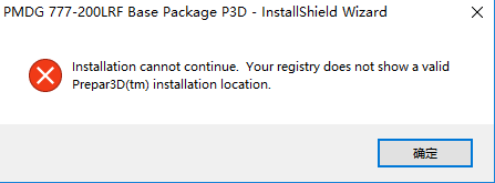

我完全安装了P3D,但是PMDG777说我没写注册表进去,啥意思?
PMDG777安装不上?-2412

是不是安装目录没选P3D主目录

或者你试试管理员运行?

你的P3D安装路径是不是有中文?

点击 Win + R,
输入 regedit
找 计算机/ HKEY_CURRENT_USER/ Software/ Lockheedmartin/ Prepar3D Vx
右侧点App Path , 检查路径是对的。
CFR2316
检查过,无误。不过后来装了V4就可以了  发表于 2019-6-23 20:43

我和别人对过,除了位置造成的差别外,还少了SDK,大家晓得是什么吗?

只要打开游戏第一次,然后关闭后就可以安装了

试过了,不行。烦死了

可能需要先运行一下P3D,注册表项才会生成

运行过了,就不可以

我说的你看le吗? WIN R, regedit 等等。。。

SDK 是开放者用的东西
