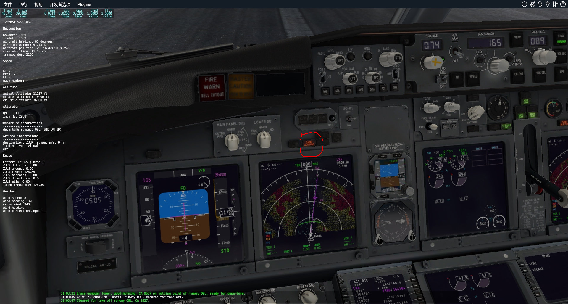

发表于 2018-8-27 22:53:52 | 显示全部楼层 |阅读模式
Zibo738 ZULS-ZUCK 咨询一个问题-1908

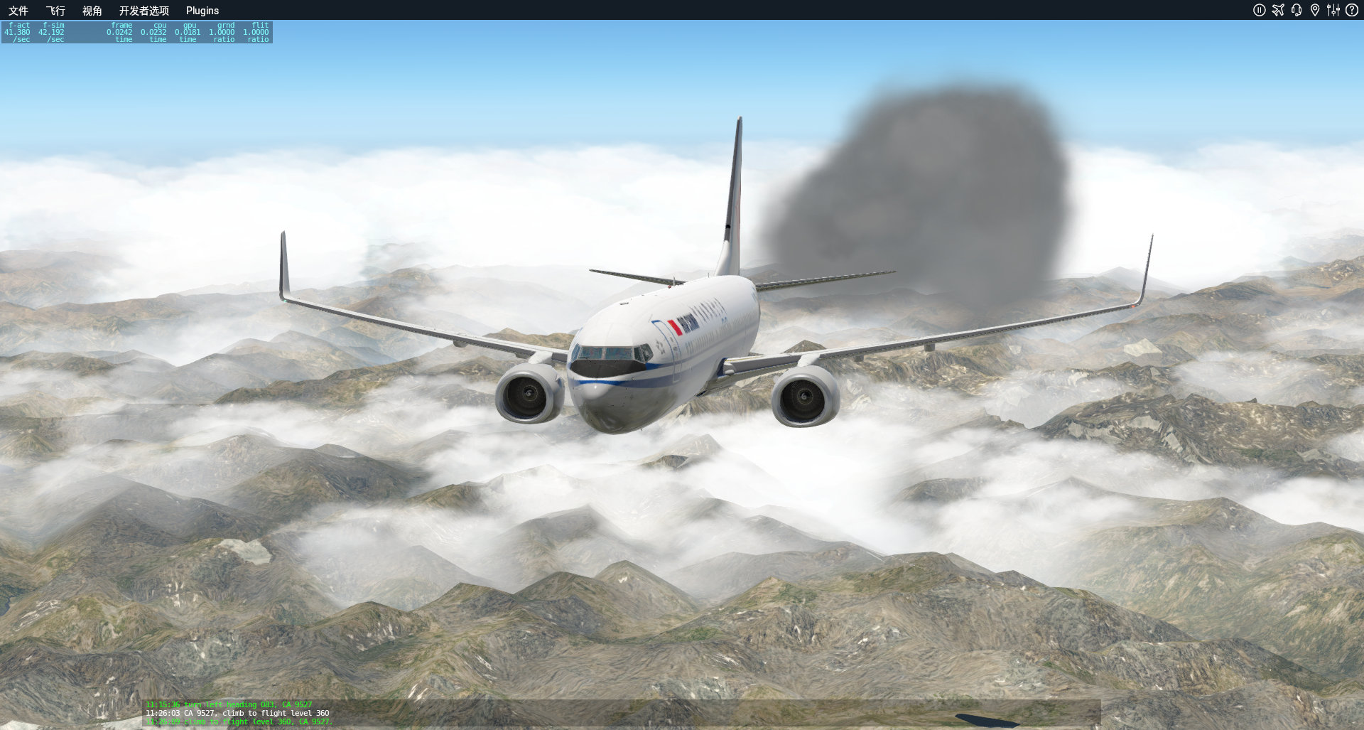

拉萨贡嘎机场,上图红圈报警,应该是跟海拔有关系,不知怎么设置和清除,起飞后才消失。
英语水平不如小学生,特请教一下。

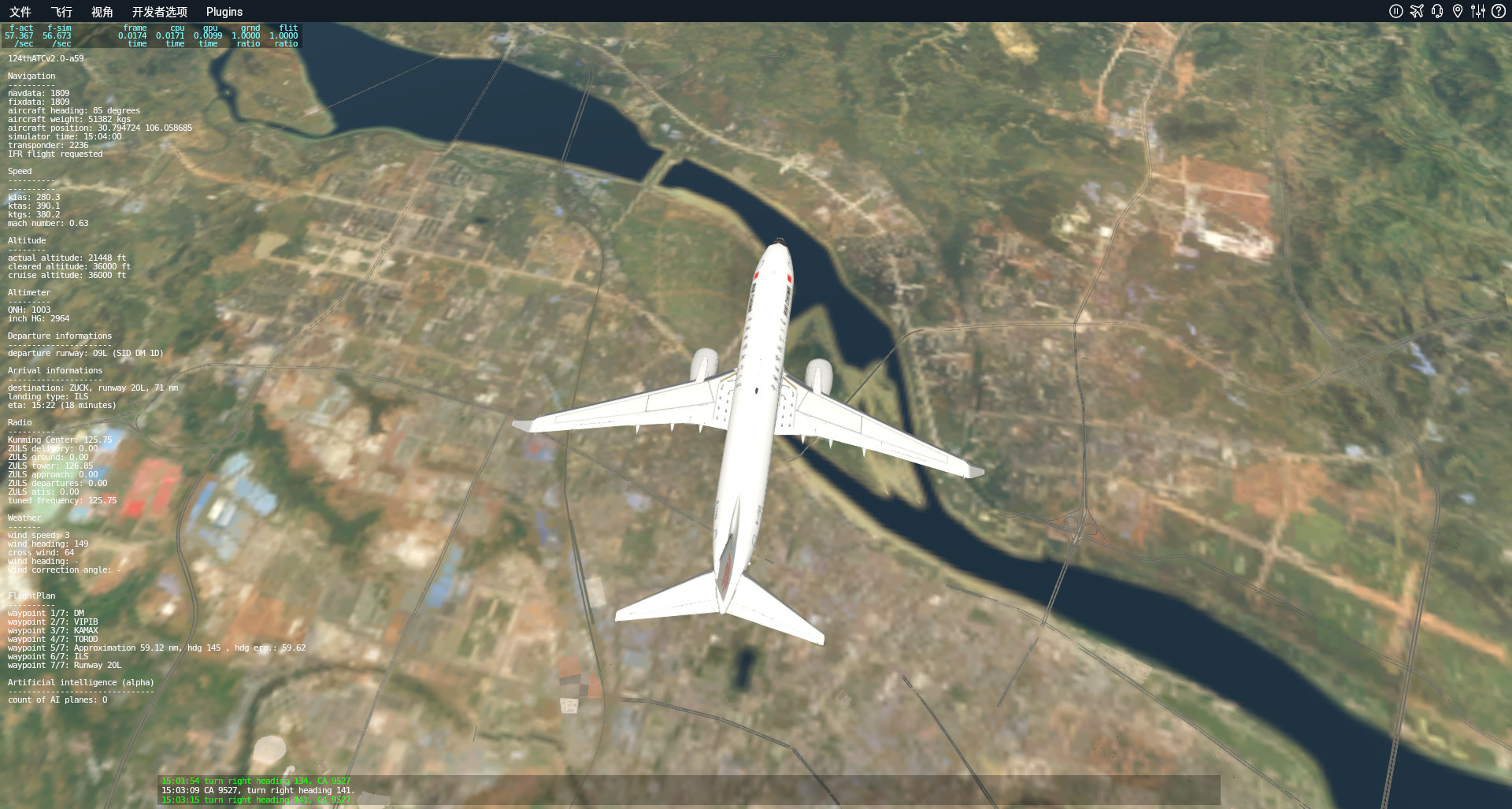

楼主 发表于 2018-8-27 23:00:09 | 显示全部楼层

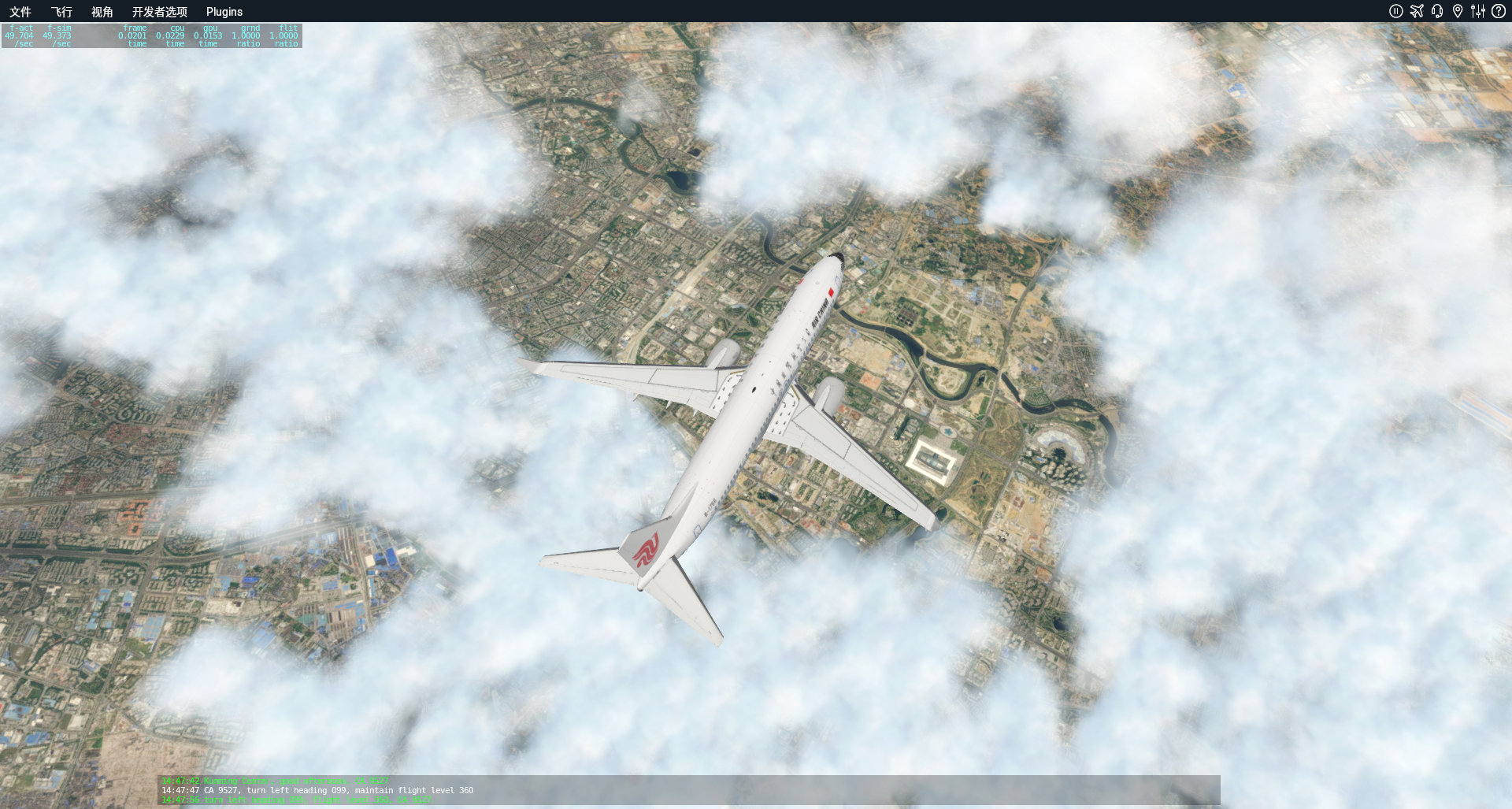

Ortho4XP ZL16转换地景,成都上空
Zibo738 ZULS-ZUCK 咨询一个问题-9753 Zibo738 ZULS-ZUCK 咨询一个问题-6403
Zibo738 ZULS-ZUCK 咨询一个问题-3943
Zibo738 ZULS-ZUCK 咨询一个问题-6996

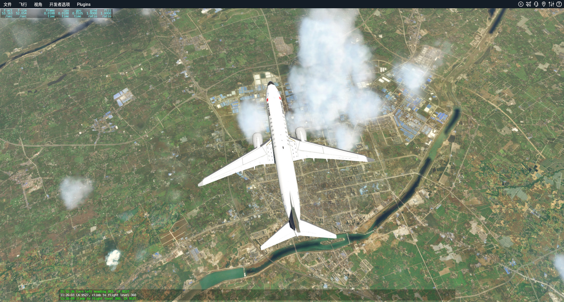

楼主 发表于 2018-8-27 23:01:26 | 显示全部楼层
Zibo738 ZULS-ZUCK 咨询一个问题-4378
南充ZL14,差很大

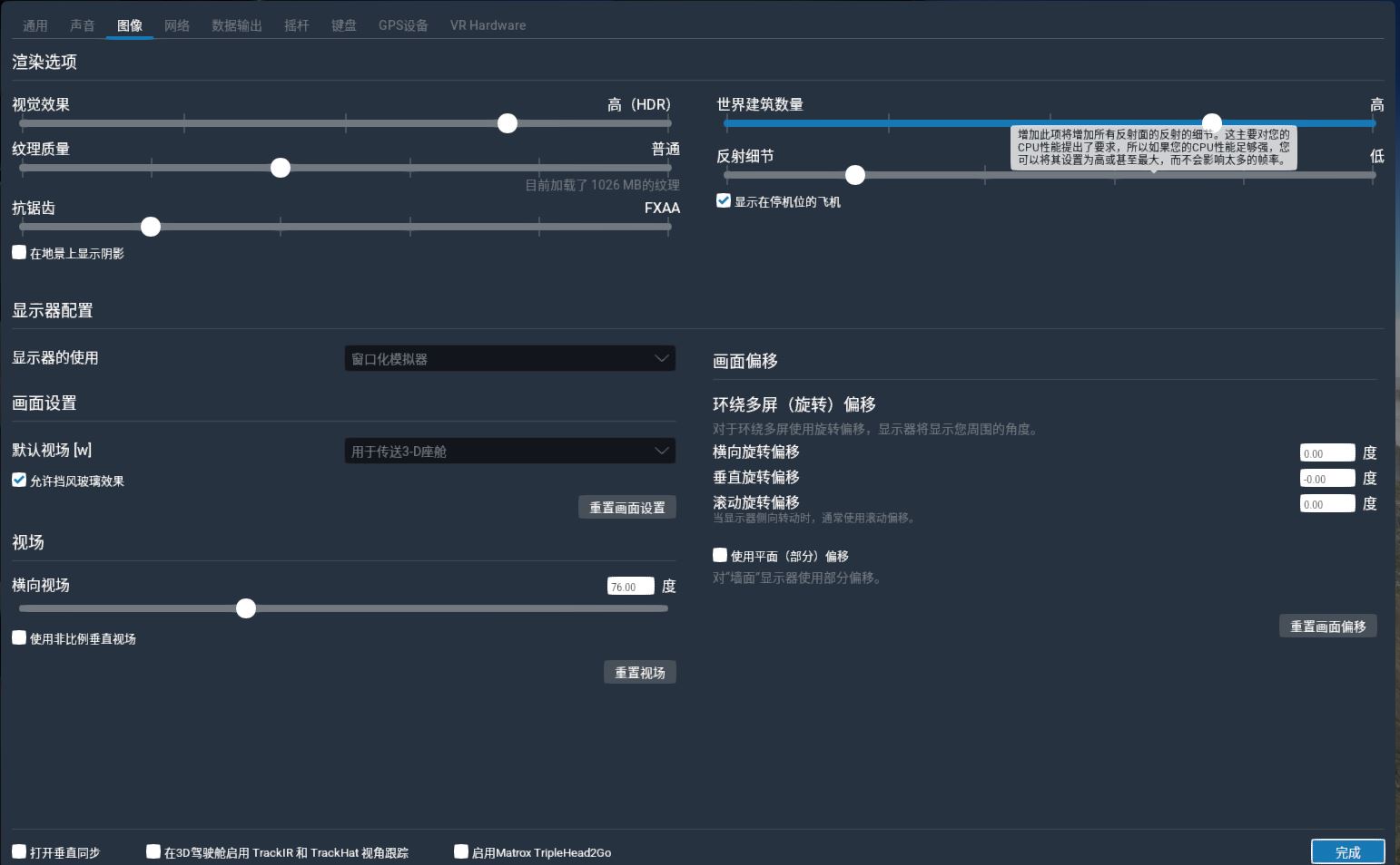

楼主 发表于 2018-8-27 23:18:57 | 显示全部楼层
渣电脑,6700K+1050,不敢开高,不敢加画质插件
Zibo738 ZULS-ZUCK 咨询一个问题-9752
发表于 2018-8-27 23:51:10 | 显示全部楼层
座舱高度太高了,人工控制外流活门试试
发表于 2018-8-28 00:26:18 | 显示全部楼层
你的cpu渲染明显比显卡更吃力,根据左边吃显卡,右边吃cpu的理论,你把世界建筑数量再调低一档,应该还能增加几帧
楼主 发表于 2018-8-28 01:34:12 | 显示全部楼层
Flier01 发表于 2018-8-27 23:51
座舱高度太高了,人工控制外流活门试试
好的,下次试试

发表于 2018-8-28 09:18:44 | 显示全部楼层
对能跑到平均45fms的机器自叹不如。导航数据1809了,自叹跟不上其更新速度。用标配型b738在高原海拔11757ft跑道上顺风起飞,佩服。FS9飞过拉萨贡嘎机场,记得那里只有一条很长的跑道。xp11上那里是两条跑道了吗?Zibo738为标准通用型,放到高原机场起降的话,发动机参数和相关参数肯定需要修改了才行,所以出现红灯警告舱压是必然的。图最下边的ATC通讯是插件出的还是xp11自带的出的?320/8的风向和风力居然开放09L跑道起降,有点迷惑。

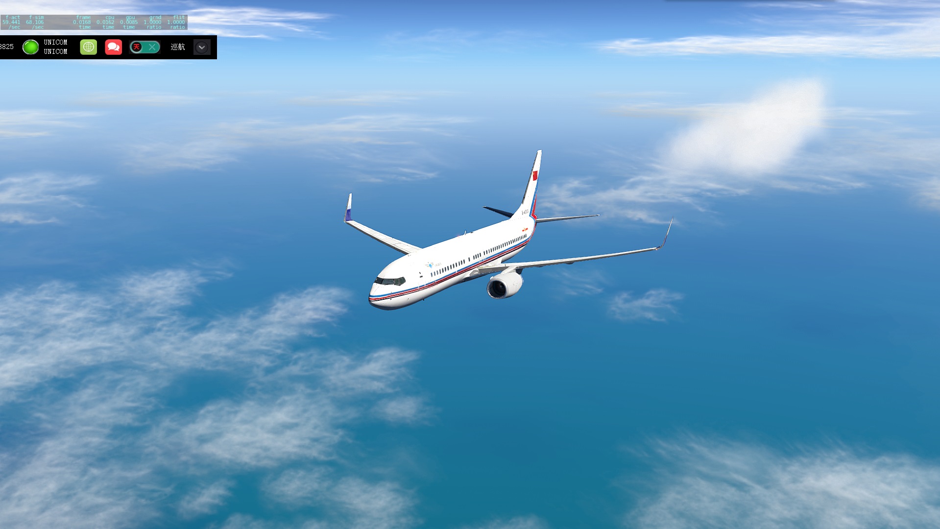

发表于 2018-8-28 09:34:23 | 显示全部楼层
你没用xvision 优化一下,这个就可以变成白烟。 Zibo738 ZULS-ZUCK 咨询一个问题-239

对能跑到平均45fms的机器自叹不如。导航数据1809了,自叹跟不上其更新速度。用标配型b738在高原海拔11757ft ...
第三方机场地景,好像默认就一条跑道
谢谢,应该用高原机型Zibo738 ZULS-ZUCK 咨询一个问题-3105
开放09是按124thATC

发表于 2018-8-28 12:55:03 | 显示全部楼层
roylic 发表于 2018-8-28 11:29
第三方机场地景,好像默认就一条跑道
谢谢,应该用高原机型
开放09是按124thATC
看来是这个免费ATC的问题了,明明第三方地景没有第二条跑道ATC却说从09L顺风起飞。改了xp11之后,对机模的设置机制不甚了解了。在FSX或P3D里,可以通过改变通用机型配置文件里的某些参数来增大发动机海平面时的静推力,使其适应高原机场起飞,因为其配置文件是可读可改的原程序文件。
