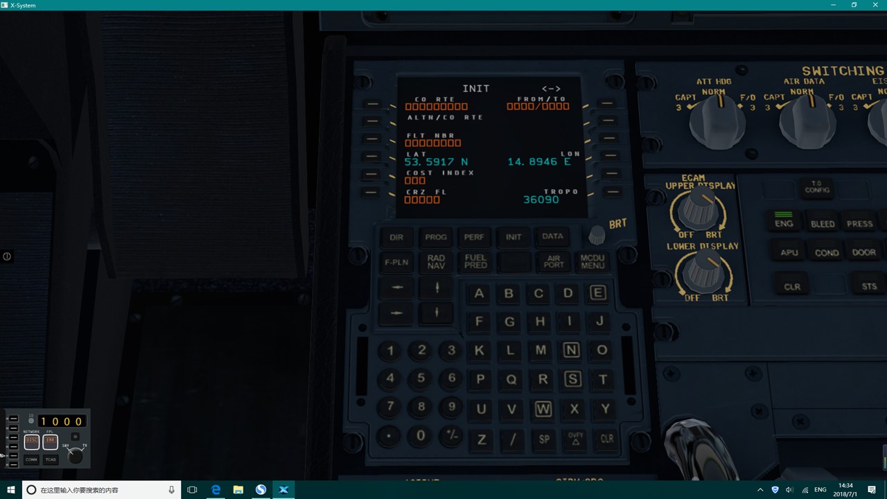

空客的MCDU要怎么载入保存的航路?
在onlineflightplanner上生成的航路

都是JADesign出品的机模,和A320的一样,公司航路(company route)存放在本机模向下的FightPlans文件夹里。把onlineflightplanner生成的.txt文件存在这个文件夹下。
打开这个文件你会发现它是一个很简单的描述文件,如EDDM SID TULSI STAR LOWI。所以也可直接用‘routefinder’得到航路并以文本文件格式存入。

学习掌握MCDU的输入和管理本坛可找到许多专门的帖子,以前些时飞友roylic的介绍最为详细,在本坛可查。航路输入在按了init键之后出现的界面里。用MCDU键盘键点出ZBAAZGGG,然后点击左一键。即可输入航路。前提是航路已存在前回复所说的文件夹中且格式是正确的。 JARDesign A330MCDU的问题-5296
