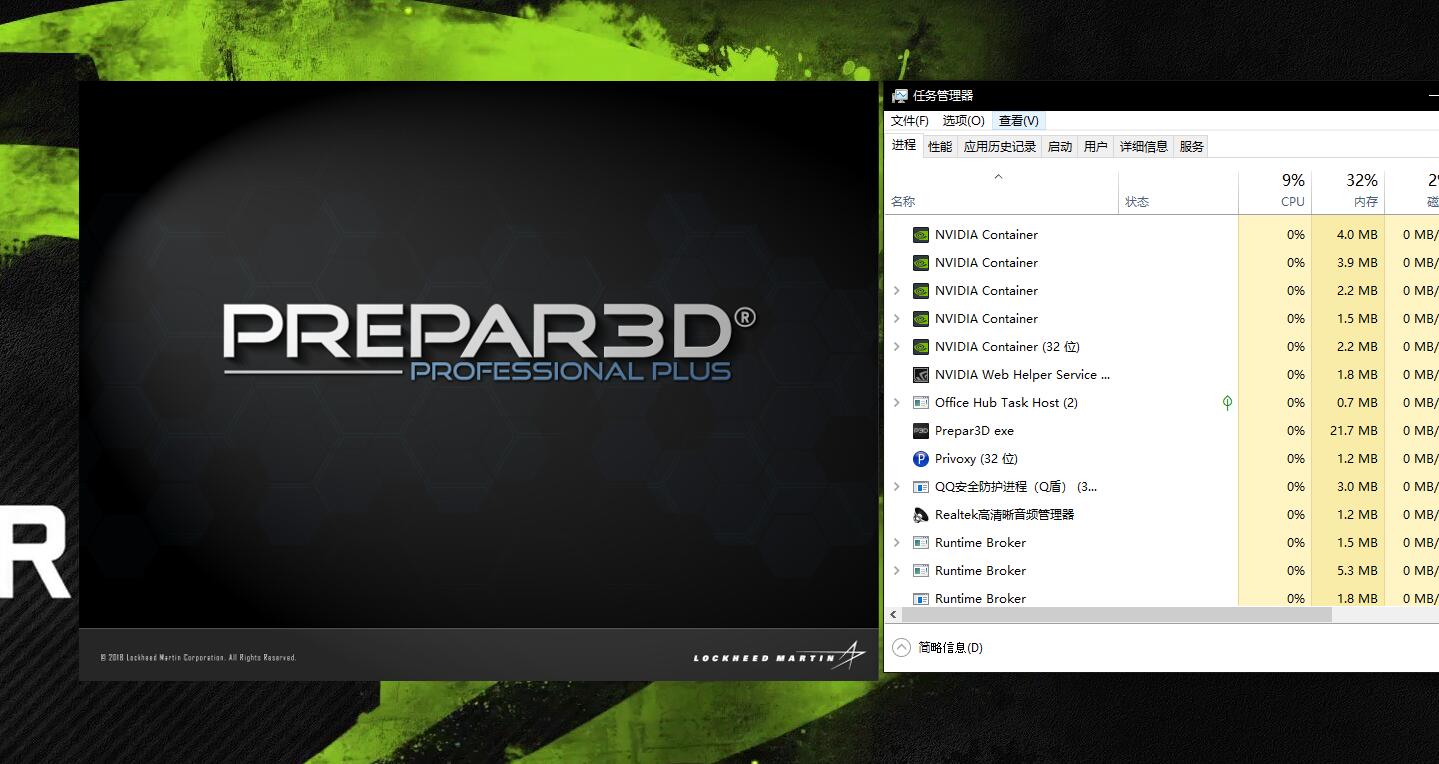

今早装了vtbs地景加载的时候卡死,重启以后P3D就彻底卡在开始界面不动了。但后台有进程,要怎么解决 P3D v4启动问题-660

这是P3D自带的一个BUG,有提示窗口无法弹出。
尝试重置/卸载地景

有冲突,看下安装顺序有没有错,重装吧
发表于 2018-8-27 10:26:02 | 显示全部楼层
看下scenery.cfg 把安装的部分内容删除试试 再重新写入

去下老外制作的工具:Lorby Prepar3D V4 Addon Organizer,免费的
这工具会检查地景,插件位置是否有问题,和冲突,然后自己删除或者编辑
发表于 2018-8-27 13:28:31 | 显示全部楼层
尝试回滚最近的一次安装操作
