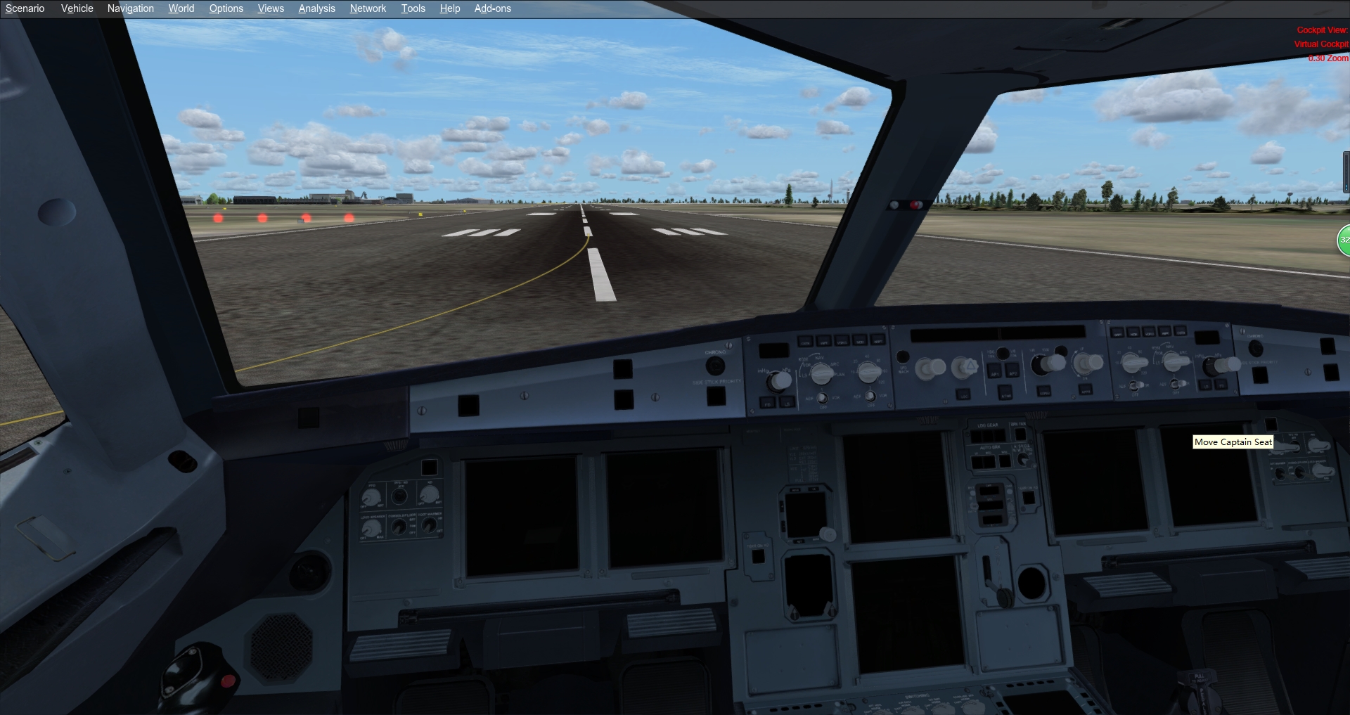

小弟请教各位大佬,凤阳大大的
Flight Sim Labs - 空客 A320 v2.0.1.266 和谐版 [最新P3Dv4.3/v4.2版],按照安装步骤安装后,却出现黑屏,无起落架,请教各位大佬应该怎么办,已经重装多次,还是一样的问题,在此先谢谢各位大佬

感谢大佬解答,已经重装几遍了,都是按照凤大给的方法装的,还是这样请教各位大佬FSL320安装问题-9090 请教各位大佬FSL320安装问题-1749 请教各位大佬FSL320安装问题-1866

你好,请教一下simconnect怎么装呢?我是直接按照凤大下载贴里给的方法,重装了几次也还是这样

多谢大佬解答,但是我前面的版本的安装后也是这样黑屏,没有起落架请教各位大佬FSL320安装问题-2025 请教各位大佬FSL320安装问题-6920 请教各位大佬FSL320安装问题-2080

我是升级到v4.3的,但是其他机模都没问题。as319  pmdg777   qw787这些都没问题,就是FSL320有问题

安装前关闭杀毒软件断网,安装后把C:\Windows\SysWOW64目录下的cmdhost加入杀毒软件白名单
发表于 2018-8-22 17:50:24 | 显示全部楼层
用这个方法,目前我一切正常
