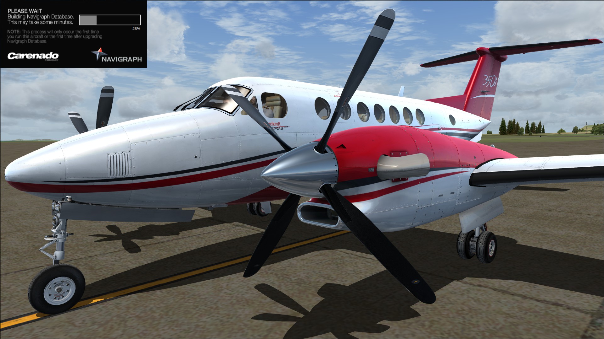

按照这个方法我已经成功解决啦!这机模太漂亮了,忍不住还是要发几张美图
成功解决Carenado - 比奇空中国王 350i航路更新的问题-4151 成功解决Carenado - 比奇空中国王 350i航路更新的问题-8304 成功解决Carenado - 比奇空中国王 350i航路更新的问题-679 成功解决Carenado - 比奇空中国王 350i航路更新的问题-3586 成功解决Carenado - 比奇空中国王 350i航路更新的问题-7802
我的更新进度已经开始动啦~~
成功解决Carenado - 比奇空中国王 350i航路更新的问题-2379
好多部件都是可以交互的哟,仔细留意我的小桌板和变色的窗户!
成功解决Carenado - 比奇空中国王 350i航路更新的问题-1182
成功升级到1808的导航数据~~
成功解决Carenado - 比奇空中国王 350i航路更新的问题-2246
