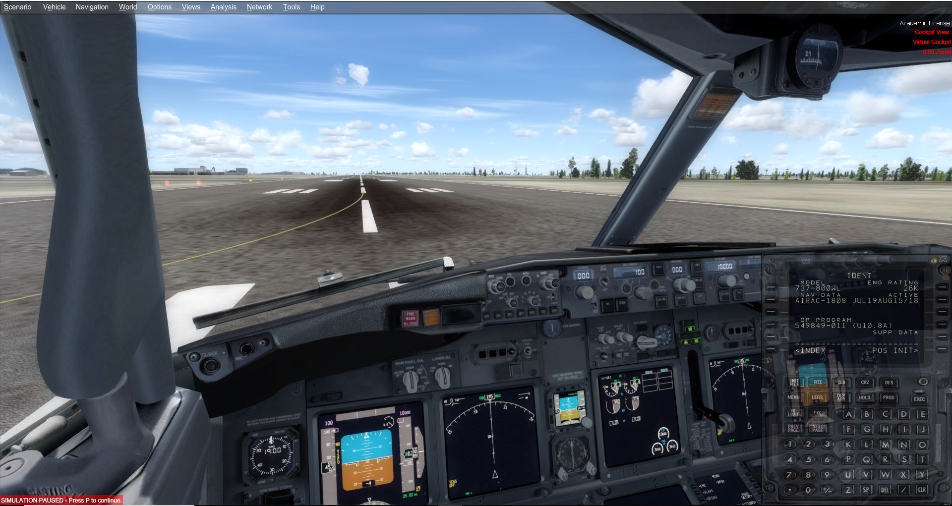

最近重新安装了prepar3d和PMDG737 NGX,安装成功后发现下图所示的问题,点击Shift+3弹出的FMC快捷窗口(右下角)变成了半透明的状态,请问怎么办?谢谢! 快捷显示窗口半透明显示怎么办?-8356

估计是一个BUG,或者你可以到设置里看一看,有没有关于透明度的设置

我前两天遇到同样情况,装了A2A的塞斯纳172,里面窗口有透明效果,之后别的飞机窗口也变成了半透明。在172里调整后就好了。

设置里应该有调透明度的地方吧。。。

是不是 设置了面板透明度的问题?

这绝对不是机模问题 您去看看设置或PMDG里面有没有关于透明度的选项

Option里有2D面板半透明的设置,Option---Graphic里的Display-------右下角2-D panel transparency

好像在设置的里面有一个飞机舱室里面2D面板透明度的设置吧,至少我们之前在FSX里面看到过调整以后就透明了
楼主 发表于 2018-7-31 10:57:04 | 显示全部楼层
medtop 发表于 2018-7-31 08:30
好像在设置的里面有一个飞机舱室里面2D面板透明度的设置吧,至少我们之前在FSX里面看到过调整以后就透明了 ...
你指的是P3d的设置里呢,还是PMDG机模里的设置?

设置,options里

没遇见过,估计是P3D里的设置吧。
