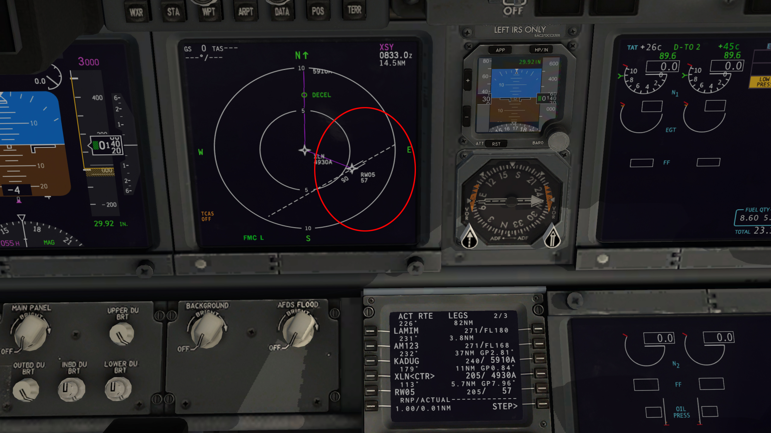

航路设置好降落的点始终不是进入下滑到指引线
请教下zibo 737-800  3.27航路设置老在机场下降点不正常-7989
请教下zibo 737-800  3.27航路设置老在机场下降点不正常-2354
请教各路大神指点
小弟用的是zibo 737-800 3.27
这里航线始终在下降时候没对准机场跑道
请教下zibo 737-800  3.27航路设置老在机场下降点不正常-3416
红圈里填写什么,不管怎么打都填不上
请教下zibo 737-800  3.27航路设置老在机场下降点不正常-9313

发表于 2018-7-18 09:13:51 | 显示全部楼层
你只选择了进场程序,没有选择进近程序吧,所以到转换点以后的路线就没有了

发表于 2018-7-18 10:22:24 | 显示全部楼层
红圈里的是跑道坡度,应该是没有模拟出来

发表于 2018-7-18 10:44:16 | 显示全部楼层
zzzj2010 发表于 2018-7-18 10:21
是的,进近程序是要在哪里选择的
点击FMC上的DEP/ARR键进入离到场航路选择。

发表于 2018-7-18 11:02:44 | 显示全部楼层
RE: 请教下zibo 737-800 3.27航路设置老在机场下降点不正常
zzzj2010 发表于 2018-7-18 10:42
我确实在航路里选择了进场程序,但进近程序如何选择呢
你选择进场程序的时候,右侧就是选择进近程序,选择ILSXX的,不要直接选择跑道号的,就是ILS进近程序,
点选以后会让你选择程序进场程序和进近程序的程序转换点,一定要选择正确,其实就是选择进场程序的最终航点的名字就可以了,如果选择不正确,在航路里是不连续的,如果选择正确,就能成为连续航路,
PS:部分机场采用雷达引导进场,进近程序和进场程序不能衔接,直接在航路页面修改即可
楼主 发表于 2018-7-18 11:12:49 | 显示全部楼层
谢谢,原来我一直选的是跑道号怪不得不对,请教方便的画能否私信发我个微信号或者QQ号可以请教下请教下zibo 737-800  3.27航路设置老在机场下降点不正常-4853
