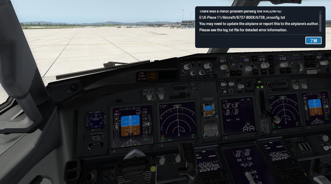

我加载时候就提示了,什么意思呢?而且我的襟翼放不下来,只能用备用襟翼电门来放,鼠标键盘都试过了。会不会和信息内容有关?

信息表示有些错误出现  倒是没遇过这问题zibo738 3.27x提示信息-3075
发表于 2018-7-18 01:40:10 | 显示全部楼层
你的出现的稀奇古怪的问题还真多,我都没遇到这种,怀疑和你电脑系统 xp本体有关,你电脑什么系统 64位系统吗 xp11怎么装的 和谐版还是啥 什么版本 更新到最新版没? 你图上的问题是vr配置的问题,vr是xp11.20之后才支持的功能,难道你的xp版本是11.20之前的,我严重怀疑你的xp不是最新版,如果是这样,那你出现的zibo738闪退问题也就能解释通了

商务舱的分析有道理。
建议楼主降到3.26g版再试。本人xp11.20正版+3.26g,从无此种问题。Steam正版xp11是自动升级到.20的。

谢谢 我升级XP之后就解决了,祝飞行愉快

zibo738 更新日志上写的 tested with xplane 11.20r4 and 11.21r2 看来还是你xp版本低造成的,解决了就好,飞行愉快
