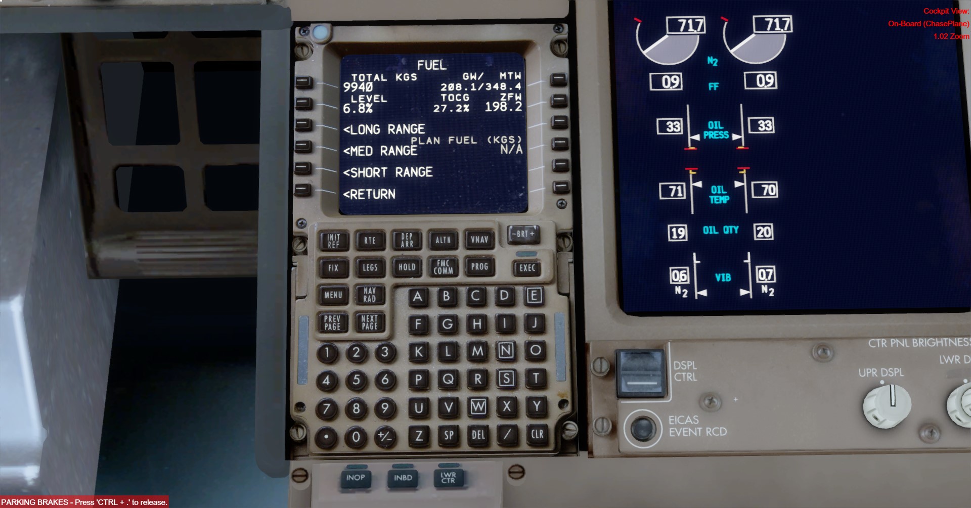

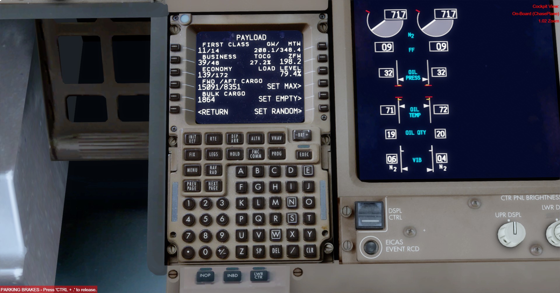

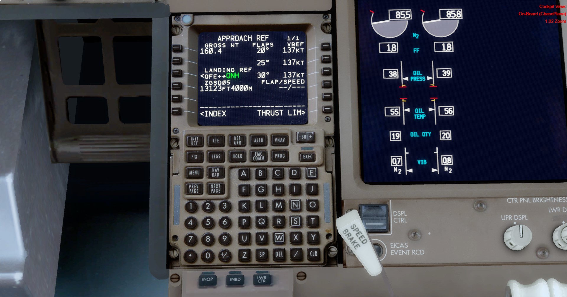

请教各位老飞,我的PMDG772LR,无论负载多少,剩余燃油多少,每次FMC计算出的30度襟翼的VREF数值都是137,因为现在飞航司航班在COC上要填写VERF数值,FMC算出来的我感觉总是不准,有时手动油门着陆时特意手动降到表速VREF-5节的速度倒是非常容易操控了。请问各位都有这种问题吗?
本场1燃油

本场1负载
【已解决】关于PMDG777的VERF数值-8443
本场1 VREF
【已解决】关于PMDG777的VERF数值-8418
以上是第一场本场五边,燃油5吨,负载零,FMC计算的VREF三个襟翼档位全是137.

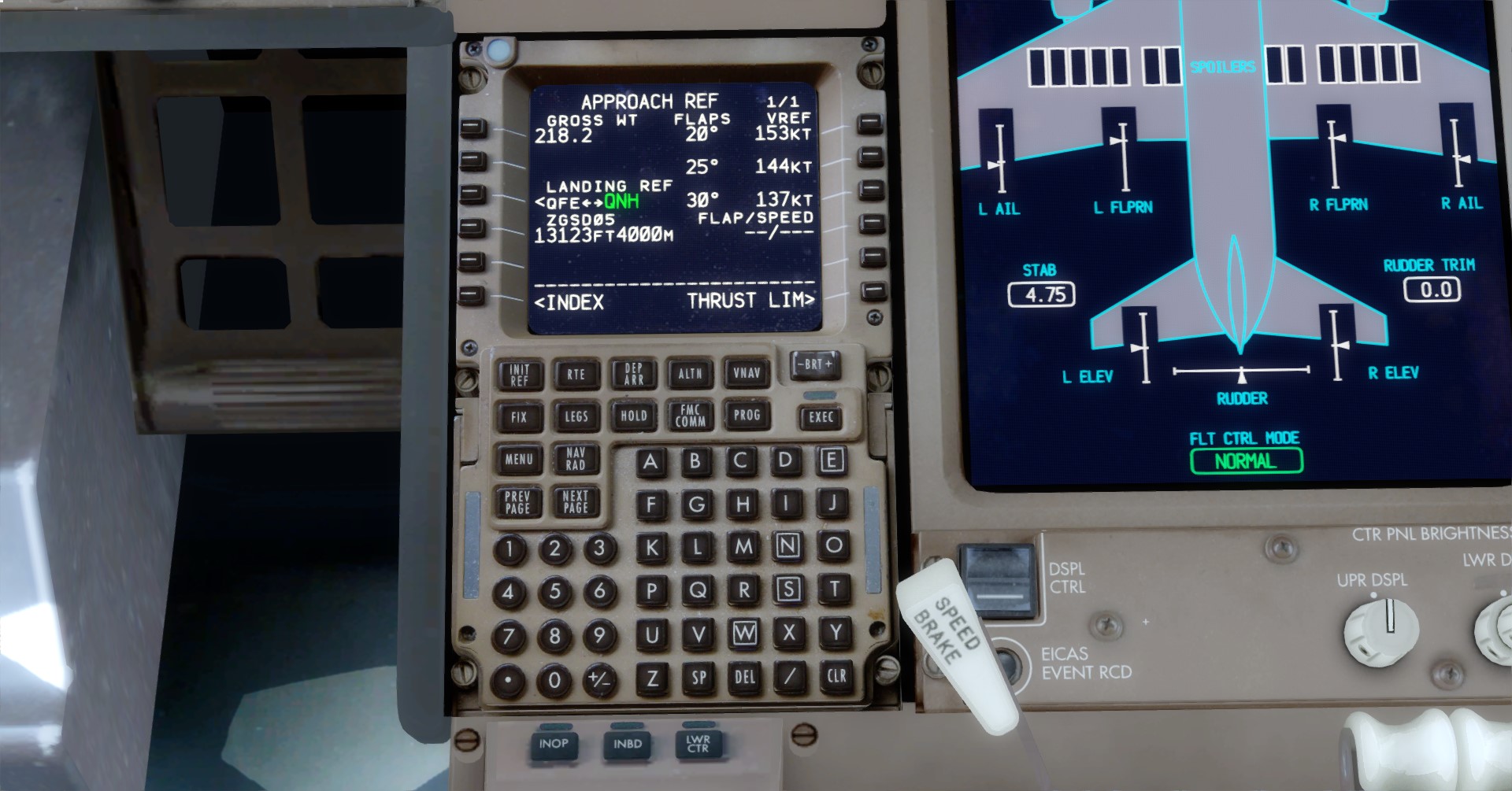

【已解决】关于PMDG777的VERF数值-3155 【已解决】关于PMDG777的VERF数值-5616
以上是第二次本场五边  燃油为10吨    负载为79%    VREF 30度襟翼数值还是137。

你看看我的截图,我飞了三遍本场五边,用了三次不同的然后和负载,结果VREF 30度襟翼的数值都是137,你的有这种情况吗?你30襟翼的最低的数值能有多少?

试了一下,满油满负载那就不会是137了,但是我几乎燃油耗尽和零负载的情况下,都是137。你看看我上面的三次本场五边,三种不同的燃油和负载的情况下,都是137.

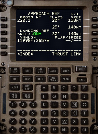

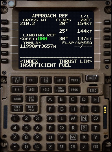

看起来 Vref 137 是这类飞机的最低要求, 此外,在现实生活中,波音公司不建议在任何起飞时携带少于5吨的燃料
机翼升力和空速不是直线关系, 还要考虑失速速度 stall speed, 所以137是最安全的最低 Vref 速度
这是我的pmdg 77w, 在墨尔本YMML:
1. fuel 9.8% payload 54.7% Gross 220.1 ton (kg):
【已解决】关于PMDG777的VERF数值-8600
2. fuel 3% payload 0% Gross 210.27 ton:
【已解决】关于PMDG777的VERF数值-5308
