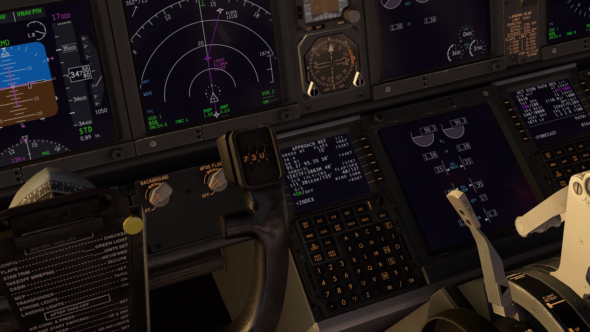

第二是这个波哥大(哥伦比亚首都)机场的海拔比丽江还高,ZPLJ是7000FT,波哥大直接达到8400FT。那么对738这种VREF本来就比其他座级相近的窄体机高不少的机型,落地襟翼是应该用40(这次飞的选择,对应地速168KTS,顶风很小),还是用一般的30?40度襟翼可以降低地速防止爆胎,但30度复飞的阻力更小。另外高原机场的高地速特性使平常习惯的拉平时机不一定有用了,738机型容易拉平晚姿态没有完全退出而重着陆。

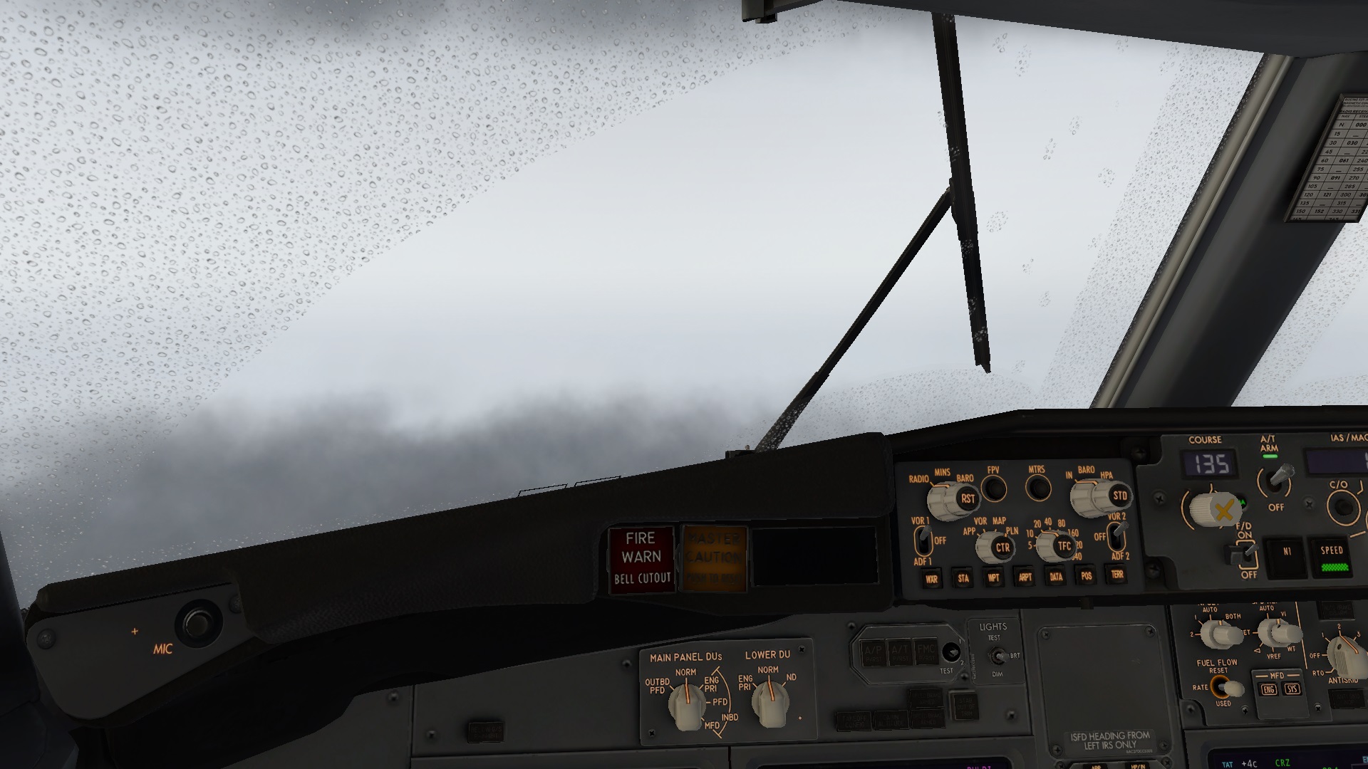

第三就是波哥大机场特有的降雨问题
和飞友们请教关于波音737-800高原机场运行的问题-4987
美帝国内典型的高原机场是丹佛KDEN,但KDEN是典型的干燥气候,而波哥大降雨充足,导致进近时TAT小于10度,这么小的TAT加上降雨是要开WAI+EAI的吧?而WAI/EAI是消耗发动机引气负载的,那么有降雨的高原机场是不是应该开APU或者1 PACK OFF?如果是前者引气面板的设置是不是双ENGINE BLEED OFF, APU BLEED ON?

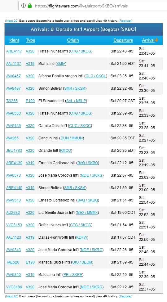

这是现实世界的飞机飞行到波哥大:
和飞友们请教关于波音737-800高原机场运行的问题-3832

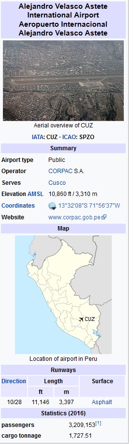

关于737,你可以参考这个机场在秘鲁,它要高得多:
和飞友们请教关于波音737-800高原机场运行的问题-349
