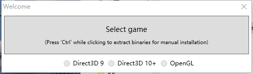

3.复制完成后,在XP11主目录中双击打开Reshade_Setup_3.3.2.exe安装Reshade(已安装的跳过该步骤)
关于XP的一些简单有效的优化方案-743
点击select game,选择X-Plane.exe。然后点右下脚OpenGL安装即可。千万别点Direct3D选项

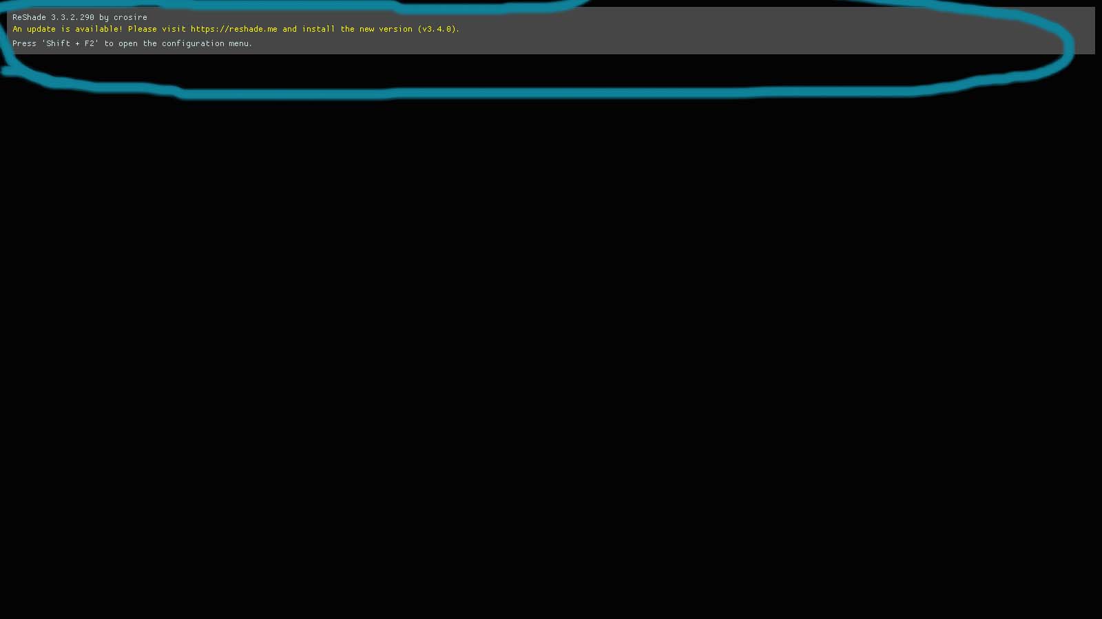

5.进入游戏,如果出现黑屏请不要乱点,待最上面哪行reshade加载信息加载完成后(出现以下提示说按shift+F2 open the menu)。若还黑屏按shift+F2启动控制菜单,然后关闭应该就能进入主页面!
关于XP的一些简单有效的优化方案-9042

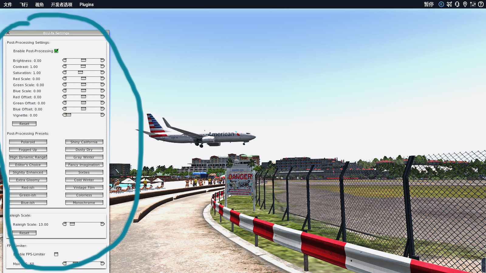

1.blu_FX的使用、整合这个文件是防止懒得大动干戈用resharde调画质的觉得画面太亮或者别的问题。可以直接用这个调几个滑块解决
在我给的文件里面我整合了一个bluFX文件,属于Project X-Tune的一个画面简易调节器。
打开方式如图 关于XP的一些简单有效的优化方案-5871 关于XP的一些简单有效的优化方案-4607
打开之后可以看到这个调节选项。
关于XP的一些简单有效的优化方案-2362
图中我们看到的滑条,第一个滑调是调整总体画面亮度,第二个是伽马亮度,第三个是调整画面对比度(颜色鲜艳程度)。
第一个原始值是0,第二第三个原始值是1
剩下的调节其实对画面改变蛮大的。主要是色调的。建议不要随意使用
一般来讲,海岛机场对比度可以适当调大。
中午觉得画面太亮可以选择游戏中按shift+S带上墨镜或者适当调低第一个或滑块来减小画面亮度shift+S前:看不清跑道着陆区标识
关于XP的一些简单有效的优化方案-5562
shift+S后:就能看到了
关于XP的一些简单有效的优化方案-2263

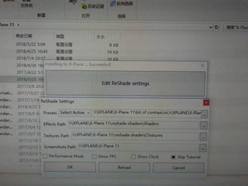

Reshade settings,这里面的设定,设定了么。里面目录最高不要有中文
关于XP的一些简单有效的优化方案-870
