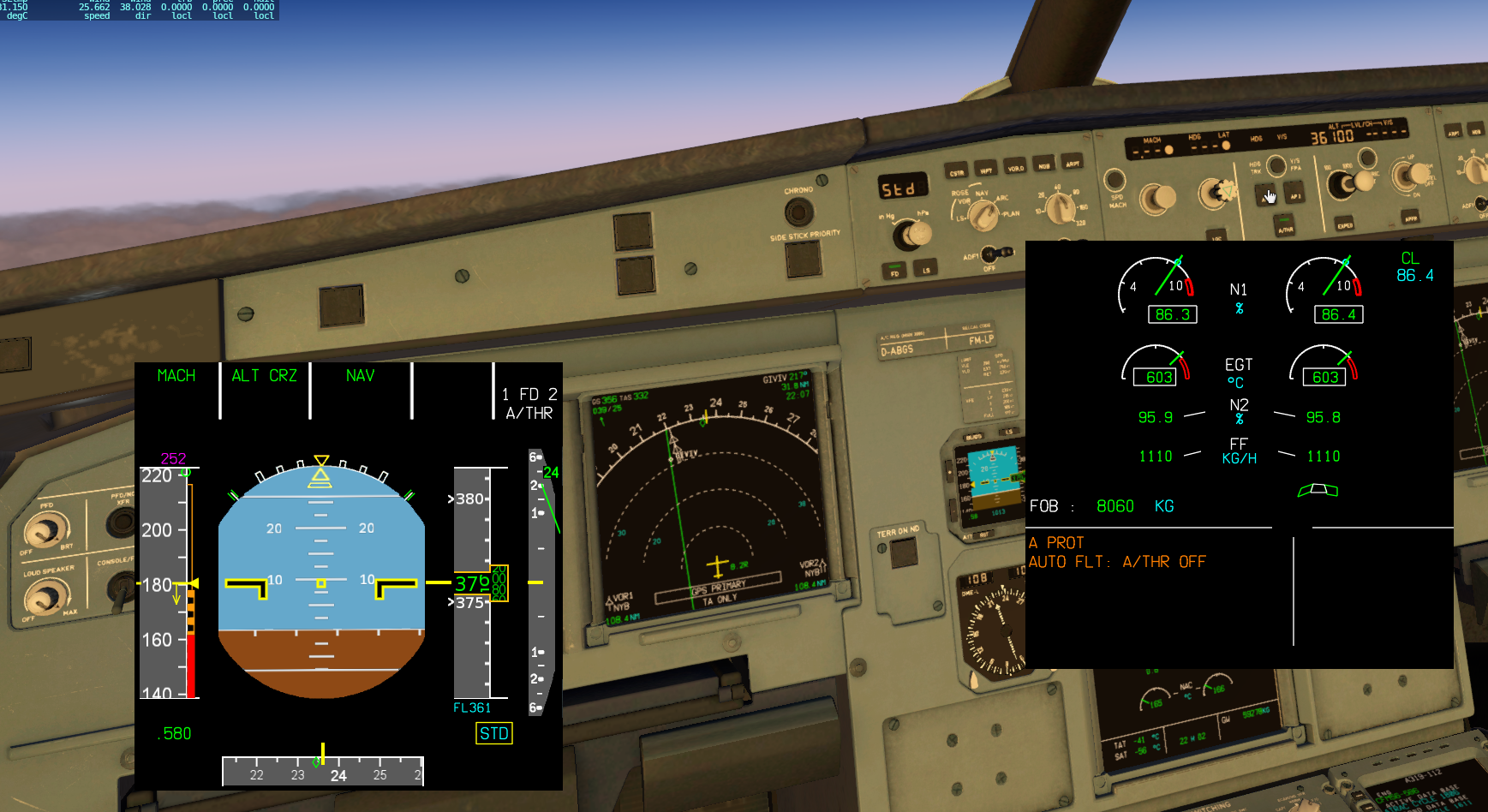

当ECAM显示琥珀色的A PROT和AUTO FLT A/THR OFF时,能激活A/THR,但点击AP没有反应。是什么原因会引起以上的告警信息,应该如何正确处理?

你注意一下速度带,ecam上显示已经触发迎角保护了(alpha prot),自动驾驶会自动脱开。这时候应该松开杆让飞机自己恢复姿态,而不是像你图中的那样强行拉到10度仰角。其实我很好奇你为什么在这么高的高度速度下要拉一个2400fpm的上升率,你的高度游标明明在更低的高度上啊

分析楼主的图,发现几个‘错误’的地方:
1. 设置高度fl361,但旁边没有黄点。
2. 实际飞行高度已超过fl370了,仍然保持了+24的爬升速率。
3. 速度降至180且仍在继续下降(向下的箭头)。
4. 没有跟踪航路飞行。
出现这种情况,似乎应该首先判断的是楼主的爬升过程没有掌握好,或者是FMC(MCDU)的设置有问题。一般情况下,如果MCDU的设置正确,只要升空后接通AP,并使速度,航向,高度这三个按钮边上显示黄点,飞机就会按照设定好的航路和爬升策略飞行。爬升策略和公司经济指数有关。通常在10000ft以下会按照不高于250kts的速度限制的爬升率爬升,过了10000ft之后,楼主可以按高度按钮,使旁边出现黄点。这个时候飞机会根据公司经济指数,首先‘平飞’一段使得速度提高然后再已较大的爬升率爬升。另外楼主需要注意的是在升空后何时收襟翼的问题,收早或收晚了对贴近速度限制和AP自动断开都有影响的。
