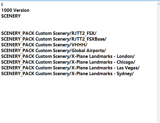

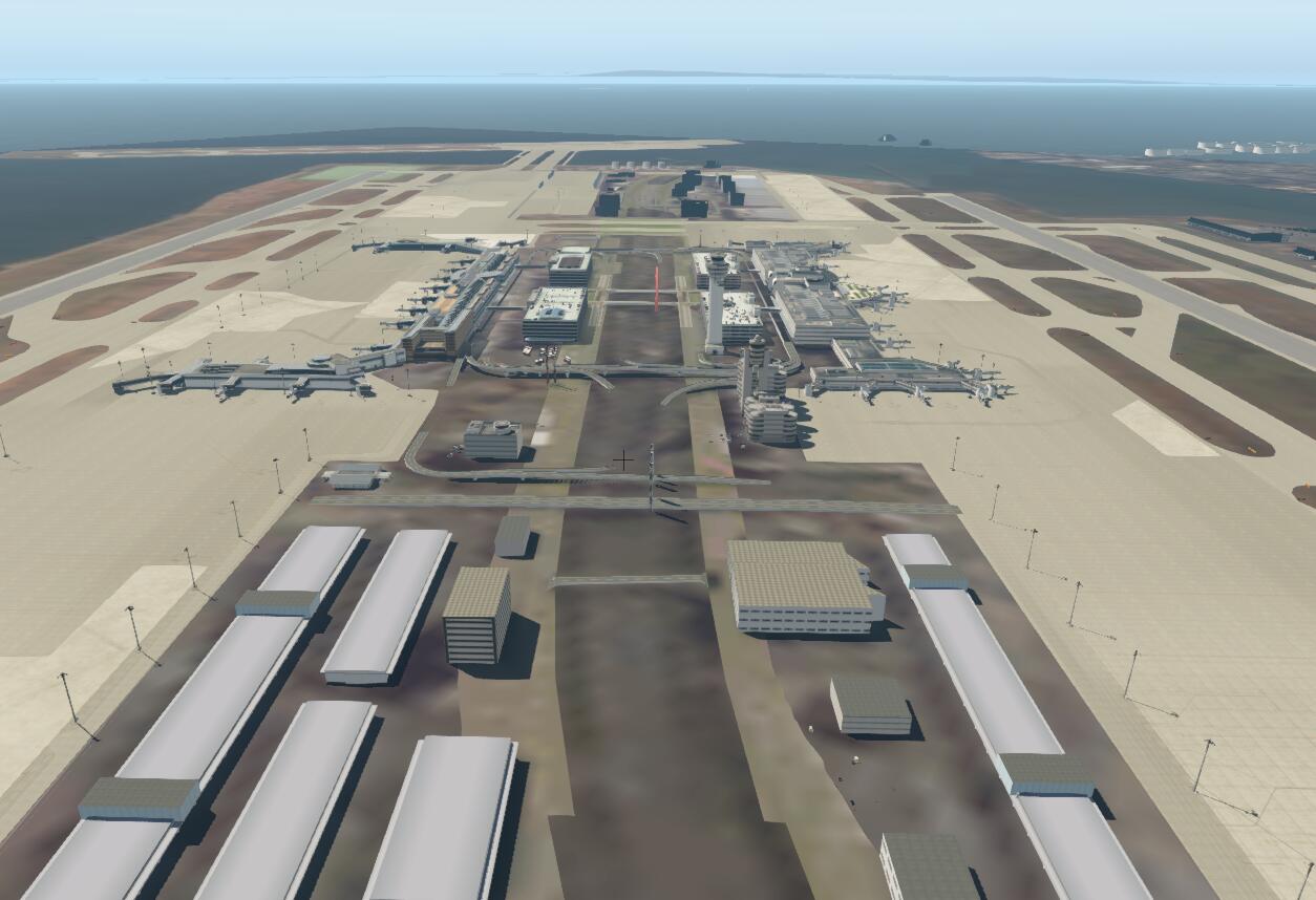

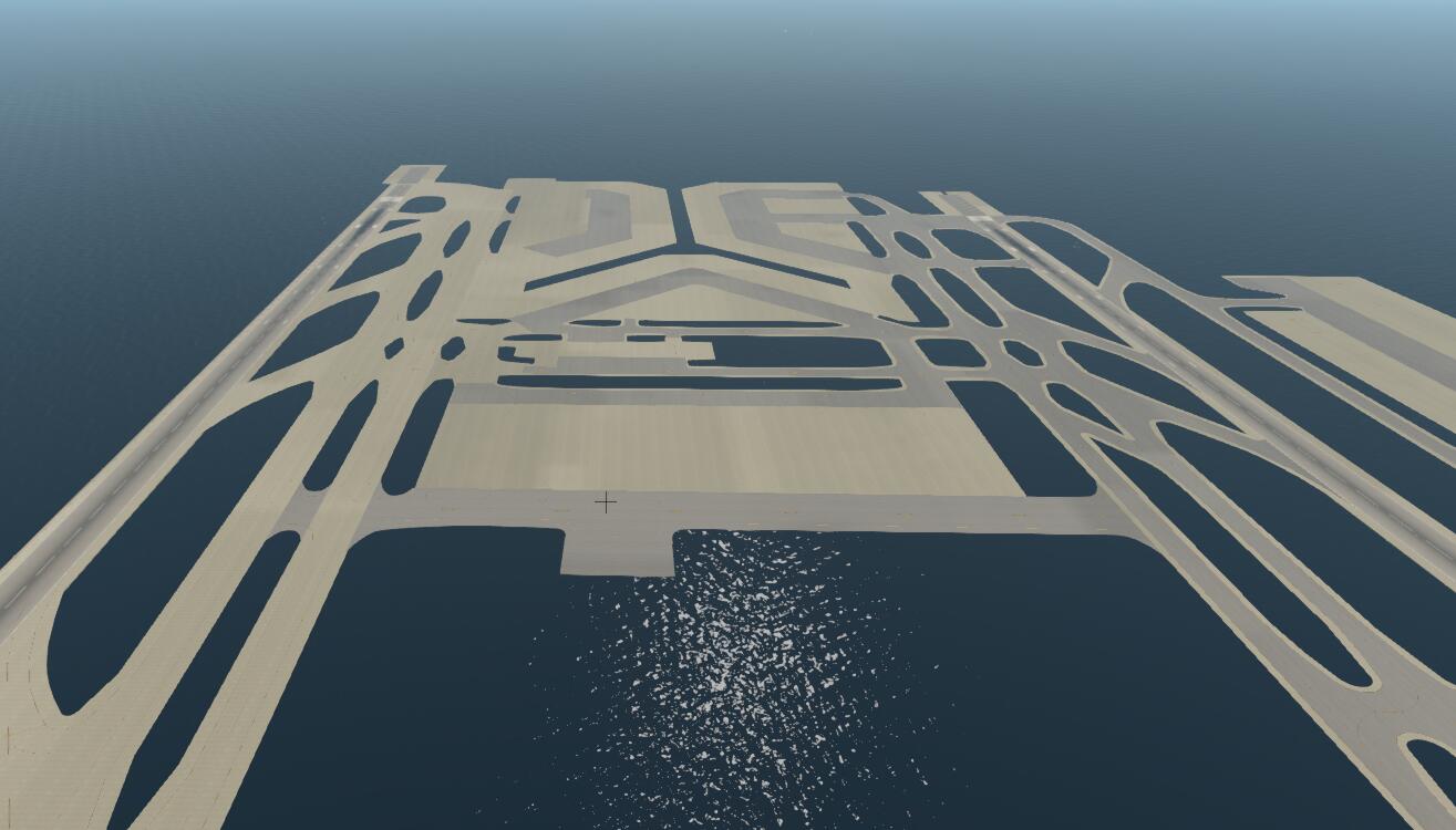

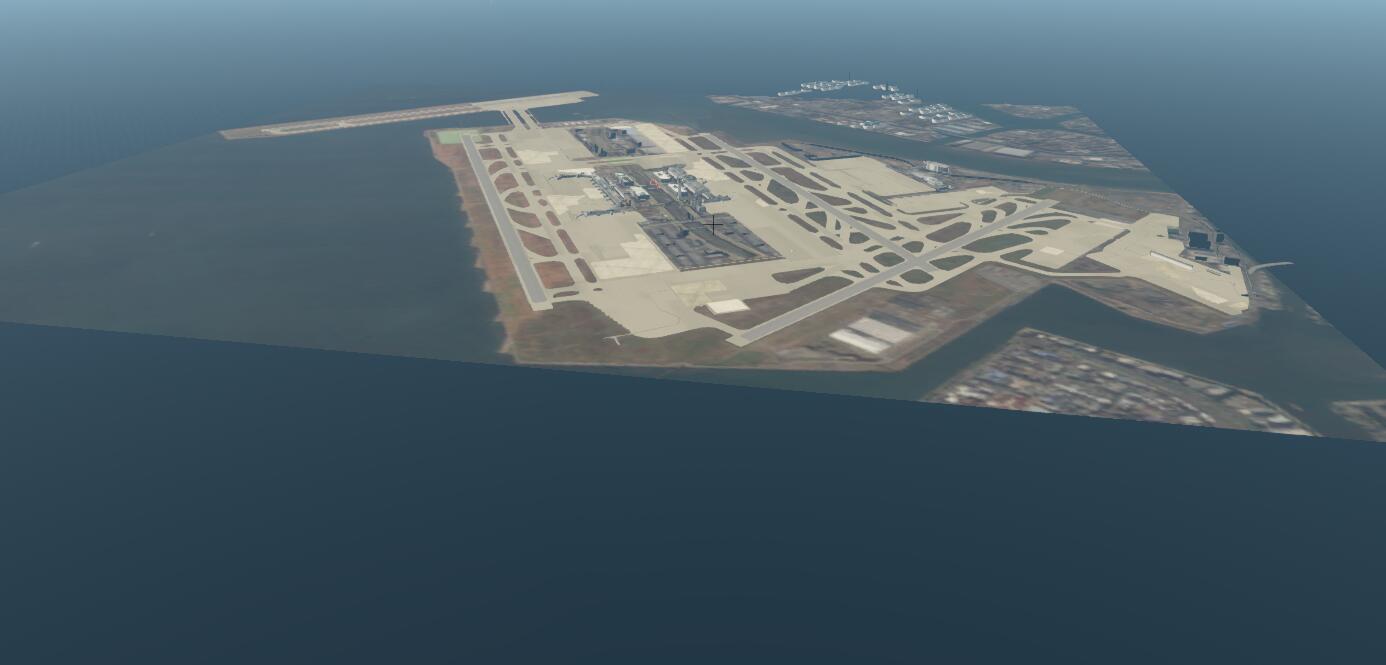

我在论坛下载了2个机场,按照帖子里面放在了指定文件夹里,但是进去游戏以后机场就是下面图片的样子,第一张是香港机场,后面的都是成田机场,都是在论坛下载的,最后一个是按照教程改的地景文件顺序,我这是少安装了什么吗
这个是香港的机场
XP11地景与机场的问题-8737
成田机场1
XP11地景与机场的问题-7725
成田机场2
XP11地景与机场的问题-5860
成田机场3
XP11地景与机场的问题-4081
地景文件
XP11地景与机场的问题-2009

发表于 2018-6-20 07:30:15 | 显示全部楼层
这个的确是不成样子,但是原因可能是有其他地景没有安装吗?比如都是海水的话好像就是那个世界地景没有安装进去。
发表于 2018-6-20 07:30:30 | 显示全部楼层
没装全球地景吧

发表于 2018-6-20 08:39:46 | 显示全部楼层
对的,需要把55G的那个全球地景装上

发表于 2018-6-20 12:39:24 | 显示全部楼层
没有全球地景就这样,除了机场都是水

xplane的地景机制就是这样的,一层一层覆盖。底层是海洋,海洋上面放地面贴图,这样就有地面贴图了。贴图上面放地形,这样就有山峦河谷了。在最上面放第三方插件机场,这样才能保证机场插件和原有地形地景不会冲突。所有的地景地形以及第三方插件的设置都在custom scenety文件夹里面的ini文件中,xp载入顺序为从下到上,简单理解为最上面的载入后在最上层,最下面的载入后在最下层。xp相比p3d对地景插件方面的设置已经简单很多了,希望题主能够享受飞行的乐趣

发表于 2018-6-21 05:26:58 | 显示全部楼层
看来我们估计的是对的,由于容量原因你没有全部安装全球地景
