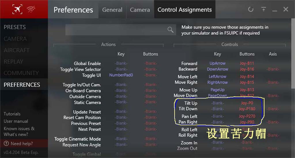

如题,Chaseplane各项设置都正常,也非常好用,按鼠标中建也可以转动视角,但苦力帽却无法使用了,你们有没有遇到这个问题?如何解决呢?
问题解决了,chaseplane把苦力帽视为按键,在按键设置里把pan和till分配给苦力帽的四个方向,就OK了,欢迎测试回复! 装了chaseplane视角插件,苦力帽失效(已解决)-4296

楼主 发表于 2018-6-5 16:46:23 | 显示全部楼层
请问在哪里设置?我发现就是驾驶仓内不能动,外部视角是可以动的
楼主 发表于 2018-6-5 16:48:09 | 显示全部楼层

楼主 发表于 2018-6-6 17:51:36 | 显示全部楼层
zhouyan10 发表于 2018-6-6 15:50
同问 也遇到这个问题 机内插件视角和机外默认视角操作逻辑不一样 很痛苦
问题解决了,chaseplane把苦力帽视为按键,在按键设置里把pan和till分配给苦力帽的四个方向,就OK了!自己研究发现的,欢迎指正!
楼主 发表于 2018-6-6 17:53:58 | 显示全部楼层
只需一次设置,机内机外都OK,但要注意不能和sim的按键冲突,要把默认设置的view(pan)设置取消,否则设置了也动不了

楼主 发表于 2018-6-8 10:47:34 | 显示全部楼层
cx116 发表于 2018-6-7 10:09
楼主 能发个带图的教程不?我就因为这个问题,感觉很不爽把,卸载了chaseplane苦力帽还不能用,就把P3D卸 ...
没啥教程可发的啊,就是如图设置而已,另外,注意按键不要和系统/FSUIPC有冲突即可
楼主 发表于 2018-6-8 10:48:48 | 显示全部楼层
zhensanmao 发表于 2018-6-7 21:42
对。发个图。我也是外部视角,苦力帽上下可以,左右不行,
图片发了,你试试看,有啥问题再探讨
