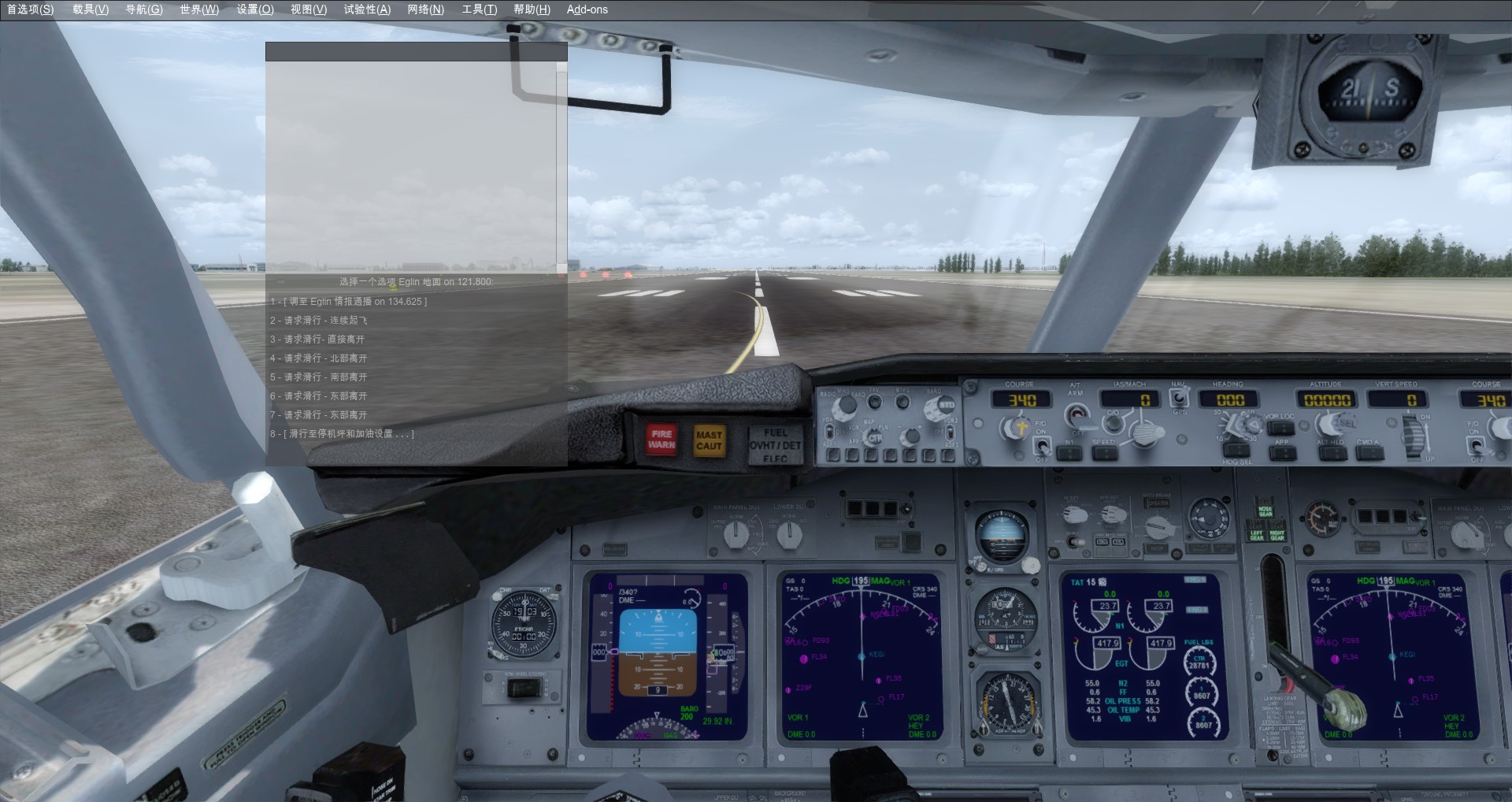

最近安装了“Prepar3D v4.2.21.24048”版本,运行都正常。就是ATC,可调出框架,有文字可按什么键都不起作用,请看以下图片。请教各位大侠怎么解决。谢谢!

楼主 发表于 2018-5-30 12:40:45 | 显示全部楼层
调到121.8后出来这样的图,可用(‘~)键打开关闭,其它按键都不起作用。请看图。

楼主 发表于 2018-5-31 11:10:25 | 显示全部楼层
全部检查过就是1、2、3、4、5、6、7、8、0按键不起作用。怎么办呢?
