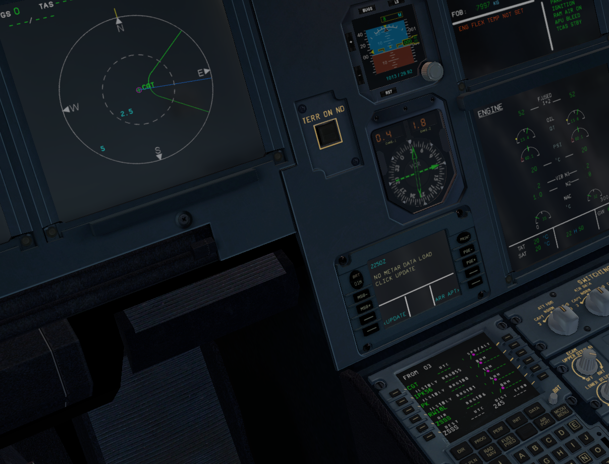

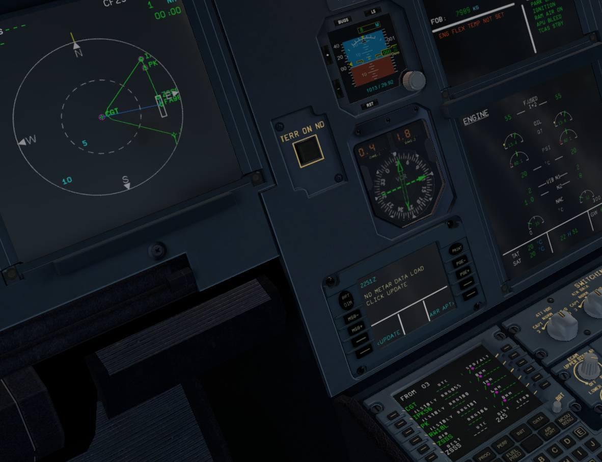

JARD320设置好ZSSS的18L跑道的AND2A进场程序后,在检查航路时,发现一条蓝色的线,是不是这样的在航路在飞行时会出问题?

许多楼上的回答非常正确,蓝色航路即是复飞(go around)航路。
仔细看楼主贴图的航路,认为如果它是用于ils精密进近的话是不尽合理的,转角过大,距离过近。应该是在过了CGT航点之后保持与跑道中线平行的反向航线上继续飞上一段距离,然后右转至成30度夹角的base leg,以便截获localizer的信号。

发表于 2018-5-23 08:31:40 | 显示全部楼层
复飞航路!JARD320检查航路时发现一条蓝色的线是怎么回事?-2101 不对请指正
发表于 2018-5-23 08:52:44 | 显示全部楼层
蓝色是复飞线路
发表于 2018-5-23 10:06:06 | 显示全部楼层
复飞的航线,降落时如果复飞,这个线会自动变成绿色。
