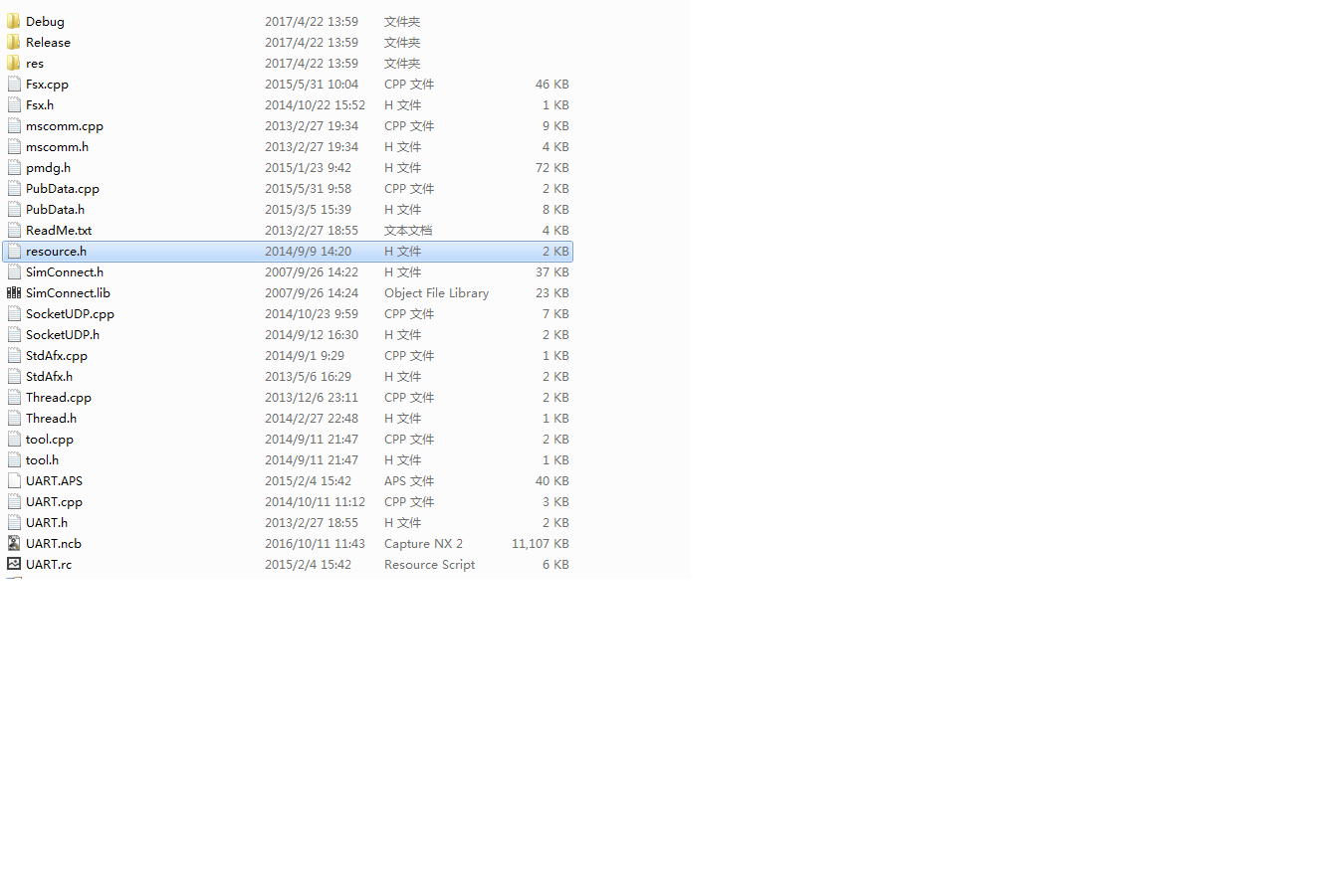

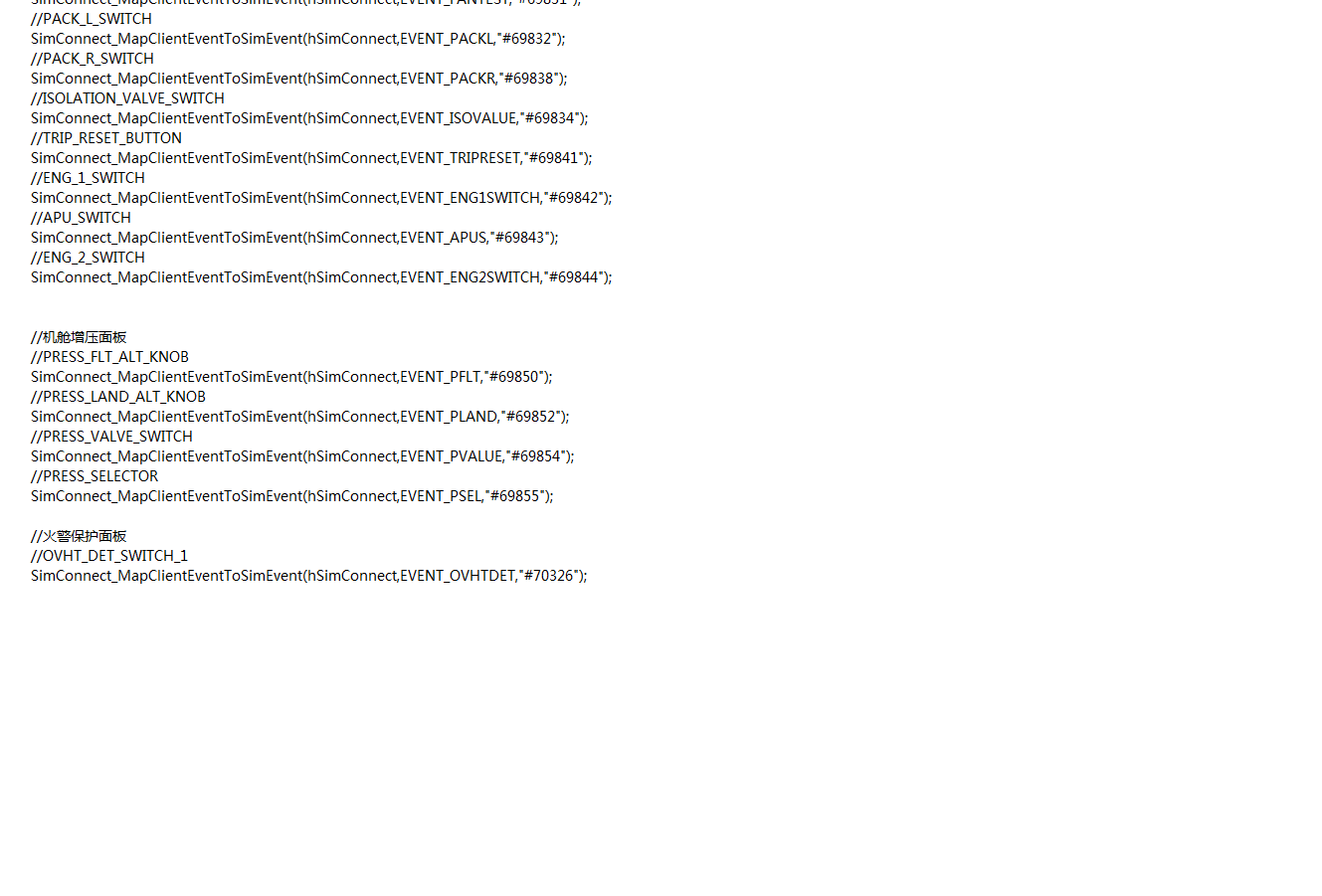

仪表模块:
1.显示模块,主要用来显示仪表指示的数据。
2.网络模块,主要用来接收FSX发送来的数据,并且给显示模块。
3.串口模块,主要用来采集仪表板上的下位机数据,并且发送给FSX
下面分别对不同类型的仪表开发进行说明。
