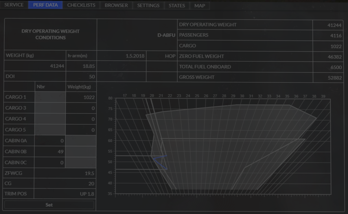

近日入手FF320机模,反复试飞发现有两个问题和P3D下FSL320不太一样:
1、起飞拉起过程中,刚离地机头很容易下沉一下,然后就带杆,又机头仰角又太大了。总之就是不能平稳的拉起来。
2、下降的过程,建立稳定进近后,断开AP,机头会下沉,也要带杆才可以。
这两个问题,貌似都和配平有关。但还是有疑问:
1、起飞过程中,配平的数据按照左侧PAD中给的数据来,一般都是UP1.x的数。
2、下降过程中,自动驾驶过程中稳定进近,说明自动配平是准的。如果断开AP,排除天气原因应该还是能保证稳定进近的才对。
不知上面两项理解的有什么问题,还请不吝赐教。
各项性能数据都从机模自带的PAD中参照

配载没有配好,燃油要根据航程计算。

这个是你个性化的问题吧。而且起飞前,你对机载配平这一步做了吗?稳定进近后,断AP不会出现你说的机头下沉

还请具体指导一下,我的做法是手动把配平的转盘拨到指针在UP对应的数值

我有你第一个问题,配平不能看pad,要用TOPCAT算出来的去配,论坛有下载,下降时候我的没问题
